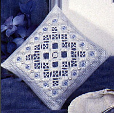

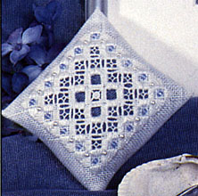

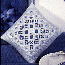

Начнем вместе учиться шить хардангер! Боевой настрой
Теорию тут писать будем только по мере надобности. Если кто захочет углубиться в изучаемый предмет - Теория Хардангера
К отшиву предлагаю бесплатный дизайн от Виктории Сэмплер Crystal Waters
Необходимые материалы:
Ткань равномерного переплетения 28 каунтов (т.е. соответствует по количеству крестиков на 1 см 14 аиде), но можно крупнее или мельче..
Размер вышивки - приблизительно 40 на 40 ОБЫЧНЫХ крестиков, т.е. 80 на 80 ниточек
Цветовую гамму подбираем по свыоему желанию - я буду писать по ключу
Нитки - в идеале Perle DMC № 8 № 12 белого цвета, но можно и русский ирис и мулине ему в тон.. (или же швейные нитки потолще - например 10-ку)
Табличка приблизительного соответствия ниток Перл и Гаммовской хлопковой пряжи
Бисер: по 16 штук белого и голубого (это по ключу)
Инструменты - тупая иголка, острые ножницы с тонкими кончиками, пинцет для удаления нитей, пяльца, бисерная иголка, кусочек ткани для подложки
Инструкция:
DMC Perle Cotton #8 (или Ирисом) вышейте все блоки где используется сатиновый стежок (На схеме это длинные черные линии). Обратите внимание, что с краёв изделия блоки по форме отличаются!
Чтобы посмотреть как делаются эти стежки, идем сюда – http://www.victoriasampler.com/StitchAnimations/Default.aspx , выбираем Hardanger - Kloster Blocks stair Stepped и нажимаем Play
Для всех обвивок (брид) используйте Перл № 12. Подрезайте нити, выдергивайте их, выполняйте бриды вначале в одной секции, и только после полного окончания работы переходите к следующей секции.
Начните с центральной секции. Подрежьте нитки в тех местах схемы, где я нарисовала
красные линии.
Чтобы посмотреть как подрезать нитки, идем сюда – http://www.victoriasampler.com/StitchAnimations/Default.aspx , выбираем Hardanger –Cutting Prep
После этого сделайте бриды Woven bars. Чтобы посмотреть как делаются эти стежки, идем сюда – http://www.victoriasampler.com/StitchAnimations/Default.aspx , выбираем Hardanger – Woven bars. Обвиваем три стороны, после этого начинаем делать паутинку в центре по нижеприведенной схеме.
В процессе вышивания паутинки, обвиваем четвертую сторону также - стежком Woven bars
Вырезаем оставшиеся дырочки.
Делаем бриды divided bars
Как делать - идем сюда – http://www.victoriasampler.com/StitchAnimations/Default.aspx , выбираем Hardanger –Wrapped bars divided
Вначале делаем бриды в горизонтальных рядах, а потом в вертикальных.
Попутно, по схеме добавляем стежок Глаз голубя
Чтобы посмотреть как делаются эти стежки, идем сюда – http://www.victoriasampler.com/StitchAnimations/Default.aspx , выбираем Hardanger –Doves Eye

Очень нравится выбранный дизайн, такая красота ажурная Сердечно
