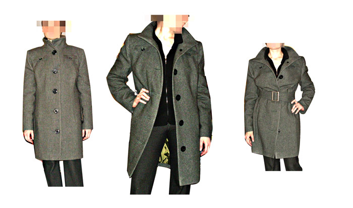

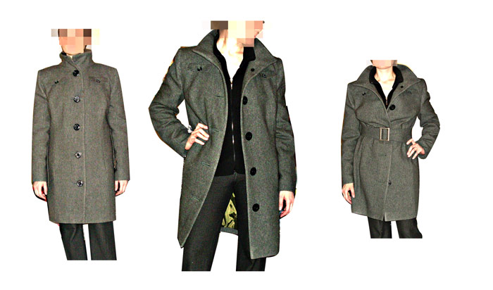

Всем добрый вечер! Хотела я сшить пальто. Стала искать в интернете - как делать. Подумала, поискала, нашла много полезного в обсуждении здесь на форуме - сделала:
