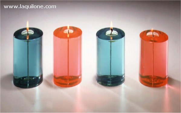

Добрый день.
Как на счет прозрачной ТВЕРДОЙ свечи??? Кто-нибудь видел такое? Я имею в виду не гелевую основу!!
Вот пример.
КАк думаете, как сделана? может у кого-то мысли есть по этому поводу?

andrey hill писал(а):
Добрый день.
Вот пример.
Эта фотография обсуждается на нескольких форумах, гель залит в стекляную форму, обратите внимание на заднюю стенку сосуда.
Хотя бывают прозрачные и самостоятельно.

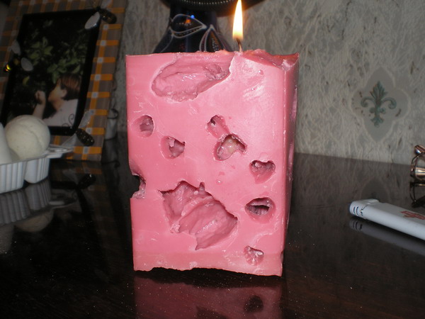

У меня вон какая гелевая получилась:
(вся в пузыриках...) Sad
Меня преследуют умные мысли, но я быстрее.

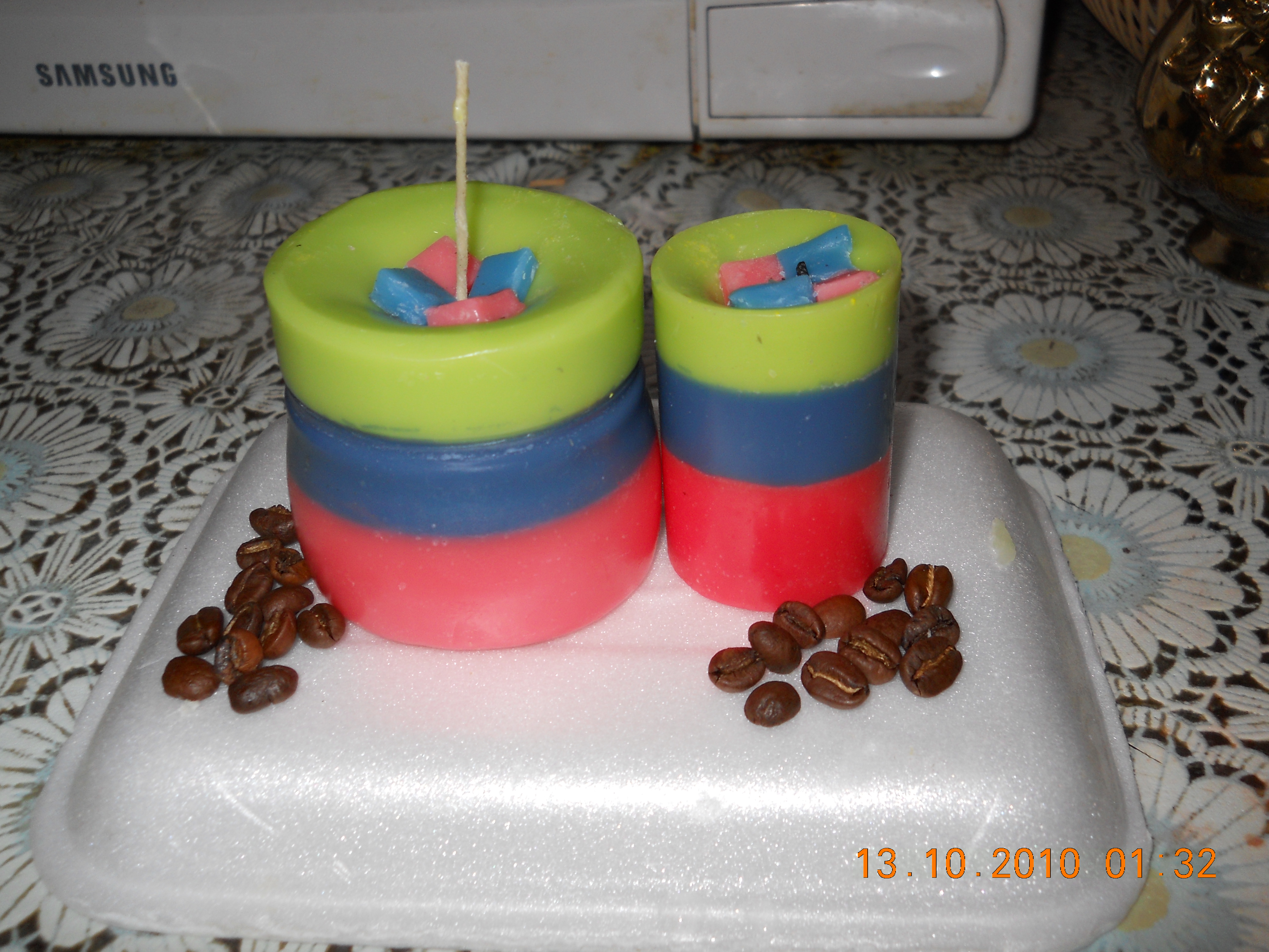

А у меня вот что получилось,в первый раз!
 Размер файла:  2.73 MB
 Просмотрено:  624 раз(а)
♥♥Осень- время, когда деревья роняют на землю свои золотые слезы...И небо плачет, видя как это красиво.. ♥♥

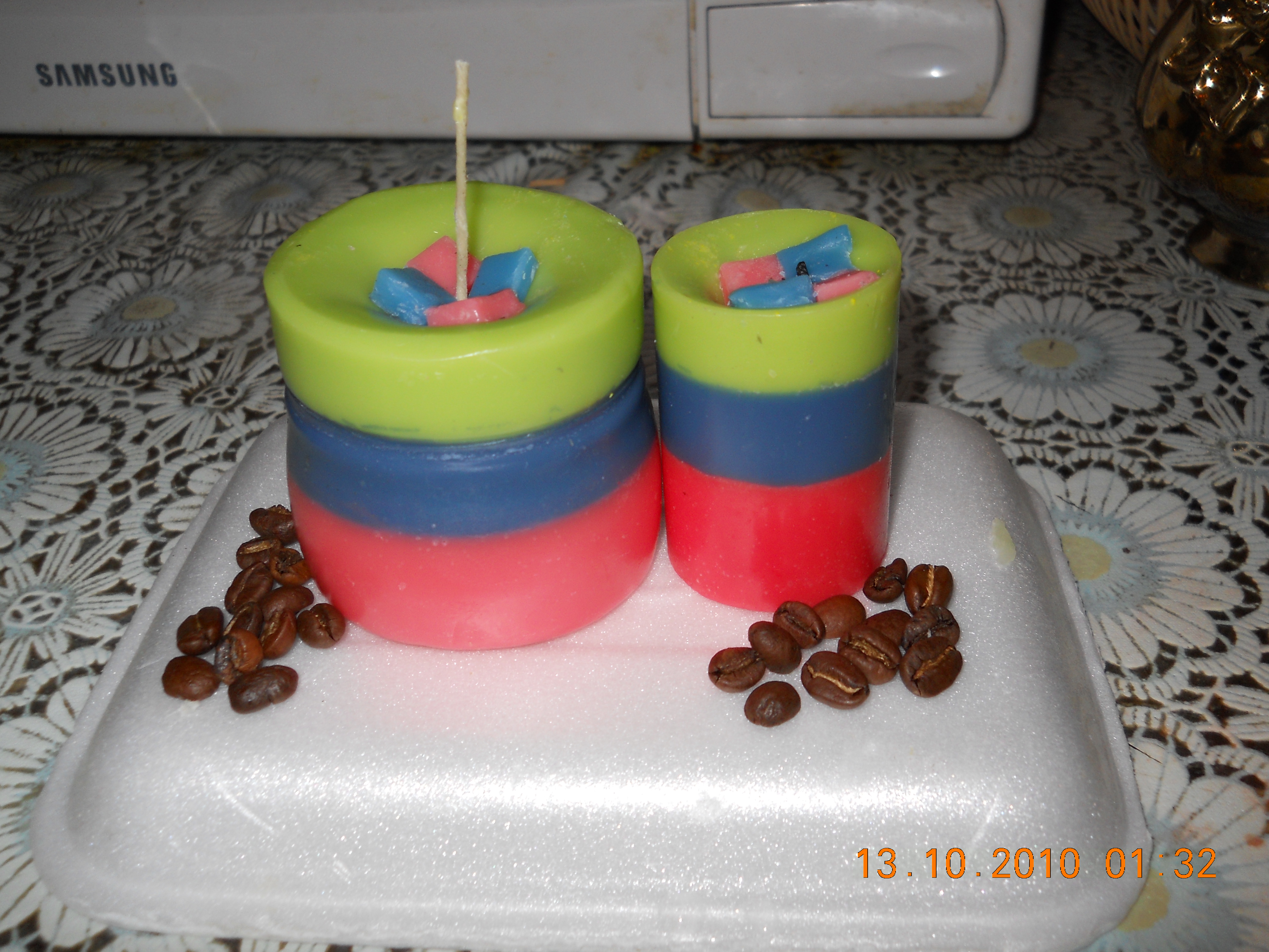

ЭльВаДор
Зарегистрирован: 13.10.2010
СообщениеДобавлено: 13 Окт 2010 00:45    Заголовок сообщения: Ответить с цитатой
Вот...
 Размер файла:  2.74 MB
 Просмотрено:  676 раз(а)

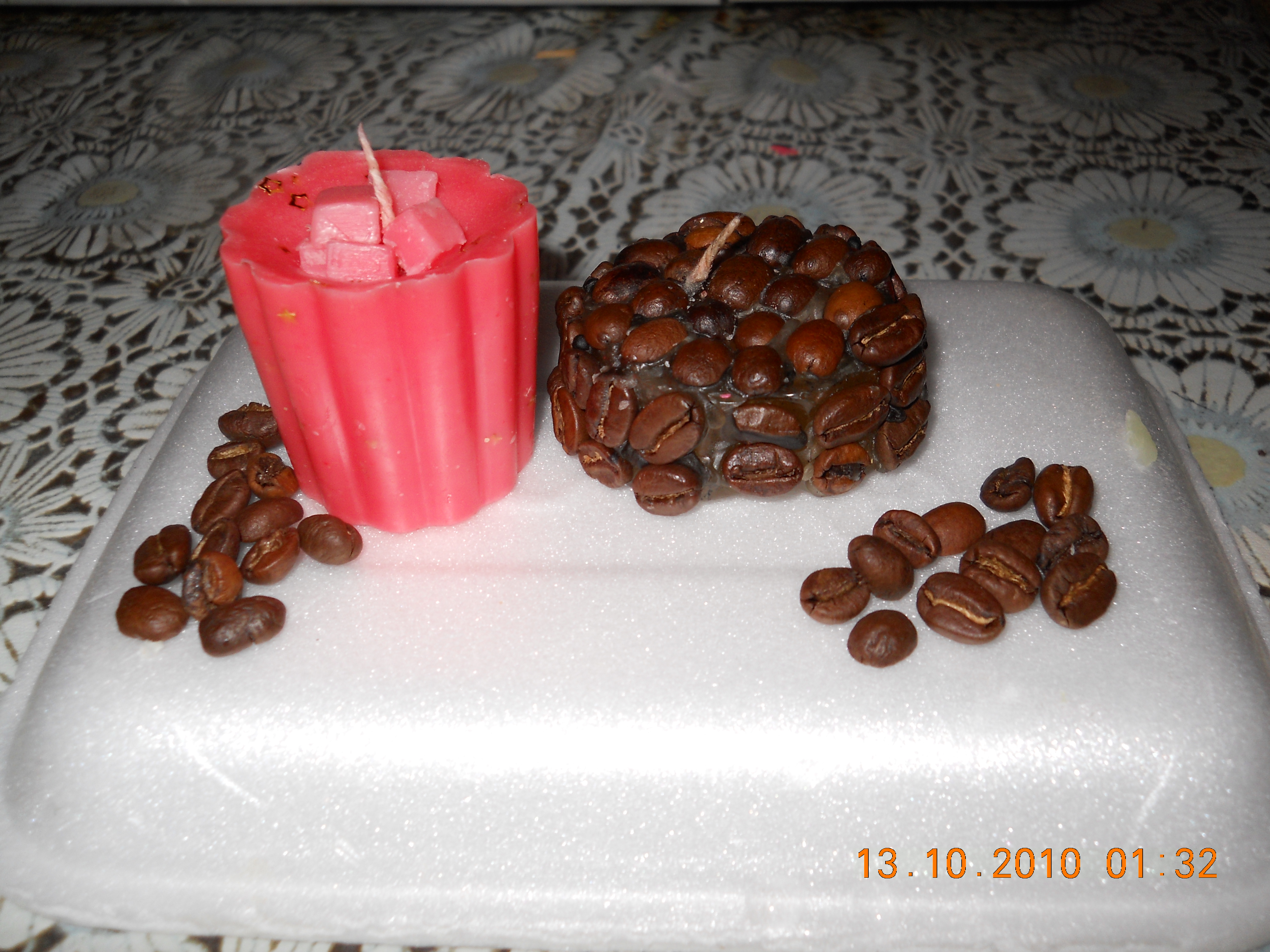

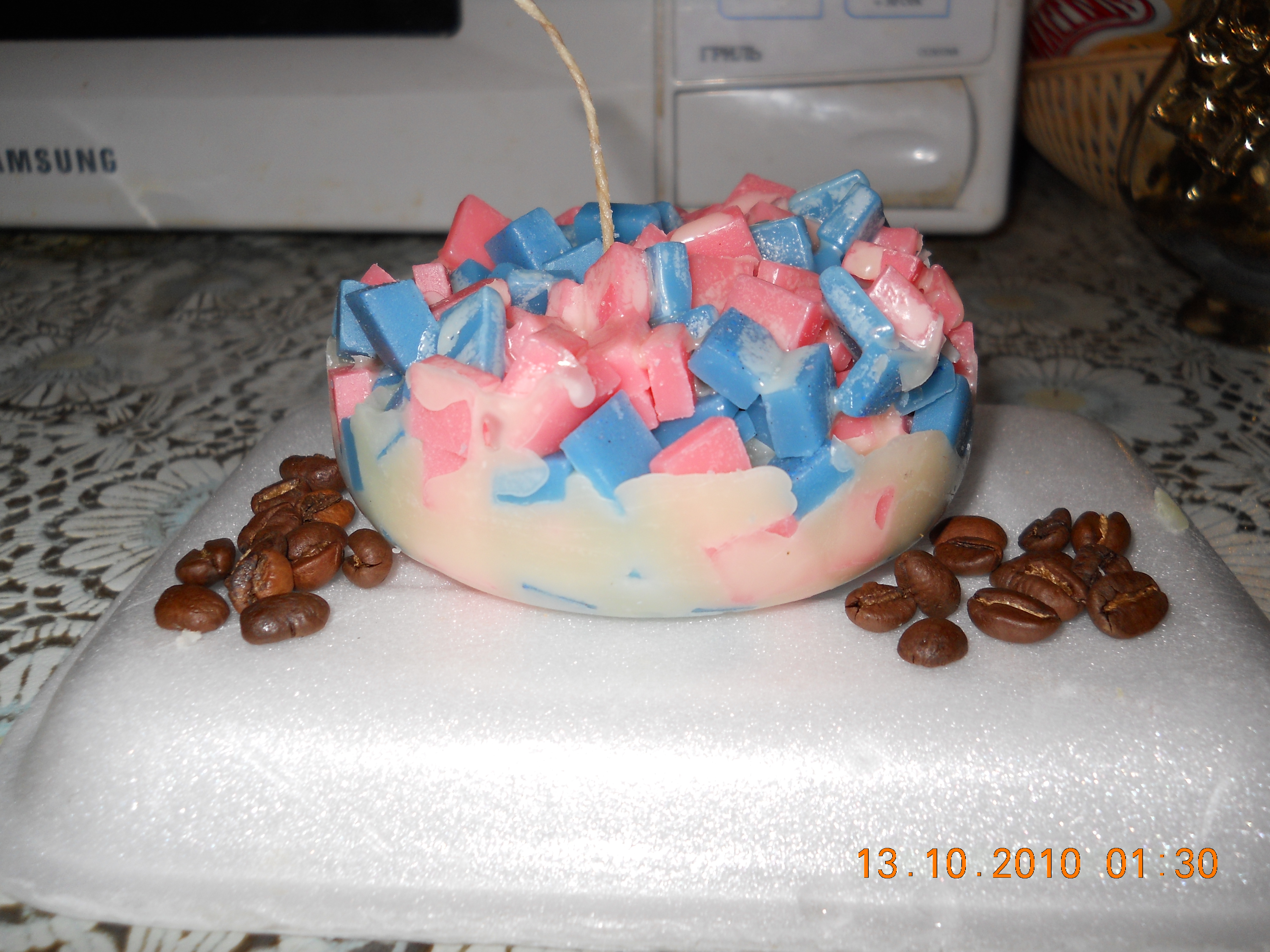

ЭльВаДор
СообщениеДобавлено: 13 Окт 2010 00:46    Заголовок сообщения: Ответить с цитатой
кофейная свеча...
 Размер файла:  2.71 MB
 Просмотрено:  664 раз(а)

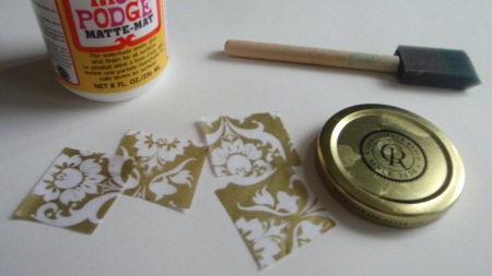

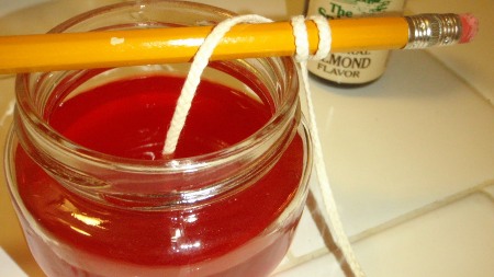

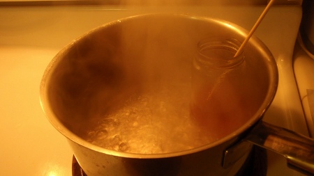

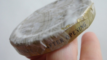

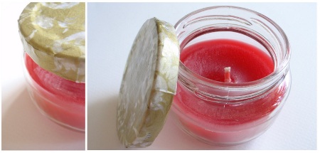

Свечи ручной работы в баночке — очень симпатично и практично. Для более привлекательного вида был применен декупаж крышки банки. Поскольку банка для свечи будет многоразовая, автор решил украсить ее, получилось весьма красиво. Свечи ручной работы в баночке — мастер-класс читайте в полной версии статьи.
Для начала вам нужно собрать все необходимые материалы и инструменты, которые понадобятся для реализации проекта «Свечи ручной работы в баночке». А именно: воск, краситель для воска, ароматизатор для свечи ручной работы, фитиль, небольшая баночка с плоской металлической крышкой, кисточка, клей для декупажа mod podge, бумага для декупажа с узорами. Также стоит отметить, что вам понадобится посуда, термометр и другие принадлежности для топления воска. Если вы еще ни разу не делали свечи ручной работы, то это может означать, что вы также ни разу не топили воск, поэтому настоятельно рекомендую ознакомиться с разделом начальных знаний по созданию свечей ручной работы - «Базовые знания по созданию свечей».
После того, как вы ознакомились с начальными инструкциями по приготовлению свечей ручной работы, можно смело приступать к выполнению данного проекта.
1. Растопите воск.
Вставьте в него фитиль.
2. Дождитесь пока воск остынет, но время не теряйте, приступайте к декорированию крышки для банки.
3. Нанесите слой клея mod podge на крышку.
4. Прикладывайте кусочки бумаги на клей.
5. После того, как все бумажные элементы будет тщательно размещены на крышке, нанесите повторный слой клея mod podge.
Довольно простой проект по изготовлению красивой свечи ручной работы. При условии, что вы будете использовать краситель для воска и добавите ароматизатор, у вас получится замечательная свеча, которую можно израсходовать при определенном событии, возможно значимом для вас или вашей половинки.
