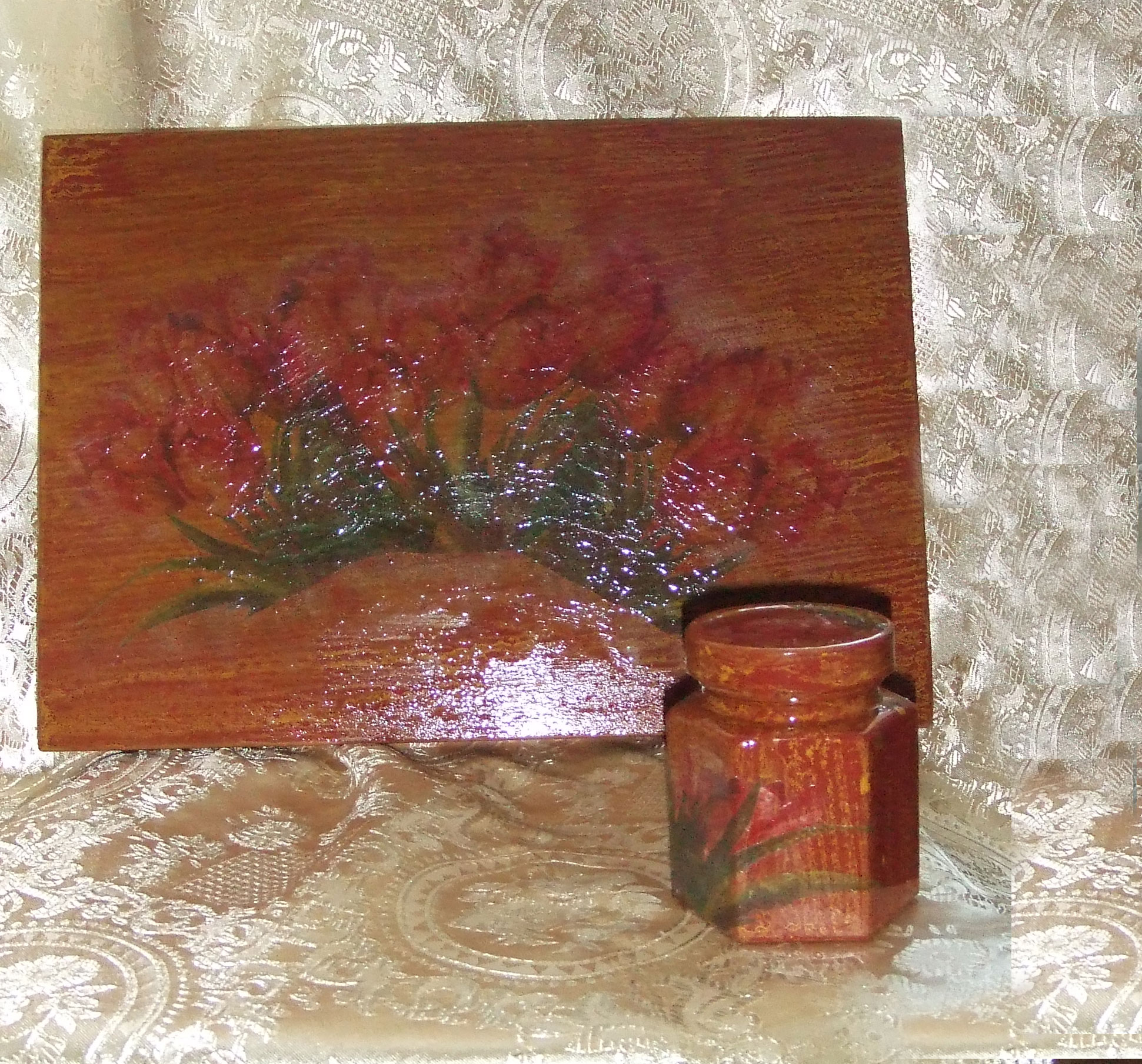

Здравствуйте, уважаемые рукодельницы!!! Как же все красиво и интересно у Вас получается!!! Букет
Я вот смотрела-смотрела на Ваши работы и решила тоже попробовать.
Выставляю на Ваш суд свою первую работу. Не понимаю почему, но не получилось совершенно. Хотела сделать кракле, но вышло что-то из совершенно другой области, да и салфетка вся запузырилась Crying or Very sad
Что я не так сделала?
Ириска, а можно по пунктам - что ты делала?

Я зашкурила досточку. Потом покрыла ее в два слоя коричневой акриловой краской. Через 2 часа нанесла лак для кракелюра. Когда он немного подсох, нанесла желтую акриловую краску. После того, как она высохла, приклеила мотив (клеила ПВА ½ с водой).
Когда этот «шедевр» высох, покрыла лаком… Mad
Есть надежда, что получиться?... Confused

Ириска, а жёлтая краска не полопалась? Начнём с этого. Может быть несколько причин: лак пересушила (он должен слегка липнуть) , нанесла его слишком тонким слоем, неправильно наносила, заходя одним мазком на другой . Возьми маленькую картонку и проведи на ней эксперимент . А лучше не один . Может, тогда поймёшь, в чём ошибка .
Салфетка у тебя сморщилась в процессе приклеивания ?

По всей видимости, я слишком мало краски желтой нанесла. Мне казалось, что так и нужно.
Краска точно не полопалась, лак еще лип и мазок на мазок я не наносила – отсюда вывод – краски пожалела Confused
Буду экспериментировать. Smile

Ириска, вообще -то жёлтую и не видно . Слой должен быть нормальный , такой, чтобы перекрыть предыдущий . А с салфеткой что произошло?

Салфетку клеила на ПВА, начиная с середины мотива. Кисточка синтетическая. Где-то 1,5 см
Но рисунок сразу пошел пузырями. Это очень хорошо видно на фотографии. Я пыталась пальцем расправить, но не получилось Sad

Ириска, рисунок немелкий .Ты возьми просто какие-то бесформенные кусочки салфетки, начни их медленно и аккуратно приклеивать на пробник. В процессе руки поймут, что не так.А вообще, если образовался пузырь, надо сразу же приподнять этот кусочек и выпустить воздух. Погладить салфетку попробуй . Я иногда не кистью, а пальцем мажу. Пробуй.

Натали, спасибо Вам огромное!!! Завтра с утра начну пробы Smile И все обязательно получиться!!! Букет
