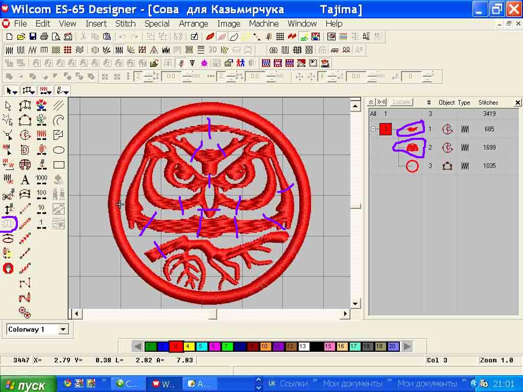

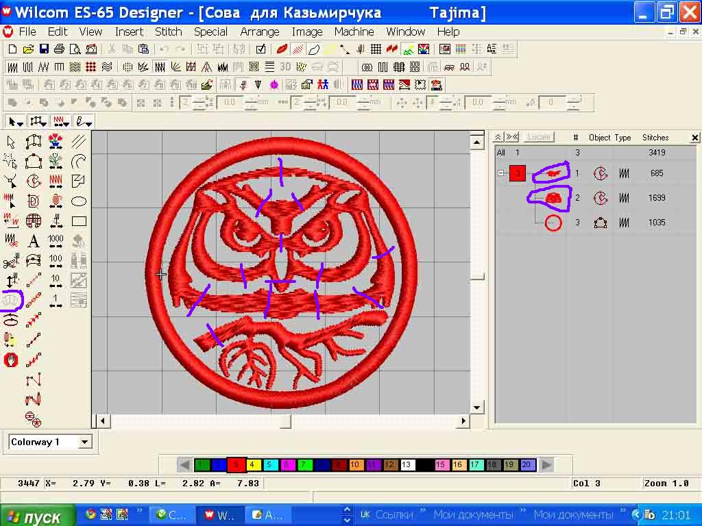

Такой рисунок нужно разрезать, чтобы обьекты не были монолитом, но можете попробовав инструментом что я обвела(выглядит гармошкой) задать направление стежков.

Nabira, спасибо моему "защитнику" на форуме!
С направлениями в даном случае уже без проблем. Но вот с самого начала, как я говорил выше, я правильно работал с рисунком? Думаю что нет.
Если сложный рисунок - с помошью каких инструментов делать оцыфровку?
Я бысто учусь, и обещаю что скоро дурных вопросов задавать не буду Smile , но это когда Вы мне немножко будуте подсказывать (конешно, если у кого то будет охота помогать чужому мыжику).

Nabira
Зарегистрирован: 25.05.2008
Сообщения: 653
СообщениеДобавлено: 21 Янв 2010 07:50    Заголовок сообщения: Ответить с цитатой
да все нормально с вашим делом, вам нужно если владеете корелом обьекты там порезать чтобы они не были не сплошным монолитом, вы же потом их на атомате заливаете, а не правильную фигуру как у вас сложно одним куском сделать , вот поэтому нада резать , либо графику, либо уже дизайн и изменять направление стежков., резать можно в вилкоме при помощи кнопки DIVIDE , она на панели в верху, для этого нужно взять нарисовать линию и на ложить на тот кусок обьекта где подразумевается разрезание, и объеденив оба обьекта, при помощи выделения оных-же, нажать кнопку DIVIDE, таким образом стежковый обьект порежется.
ВладимирК
Зарегистрирован: 20.12.2009
Сообщения: 14
СообщениеДобавлено: 21 Янв 2010 13:14    Заголовок сообщения: Ответить с цитатой
Nabira утром усвоил флорентийский эффект. Ну, а вот с подсказкой: "нужно взять нарисовать линию и на ложить на тот кусок обьекта где подразумевается разрезание, и объеденив оба обьекта, при помощи выделения оных-же, нажать кнопку DIVIDE, таким образом стежковый обьект порежется" - никак не могу разобраться. DIVIDE - не активно.

Nabira
Сообщения: 653
СообщениеДобавлено: 22 Янв 2010 02:43    Заголовок сообщения: Ответить с цитатой
бырете объекты, тот что нарисовали и тот что резать нада, и кнопка станет активной.

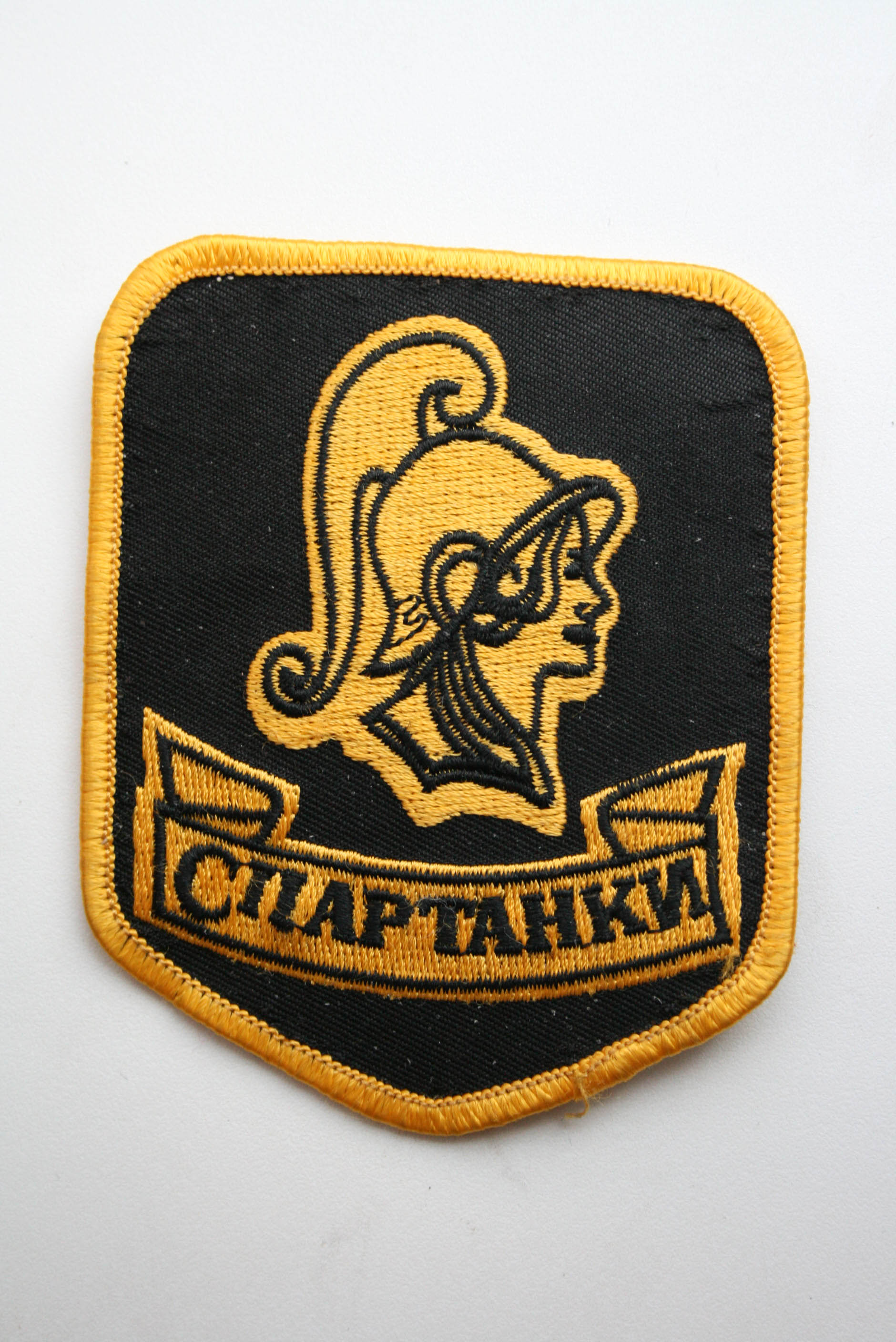

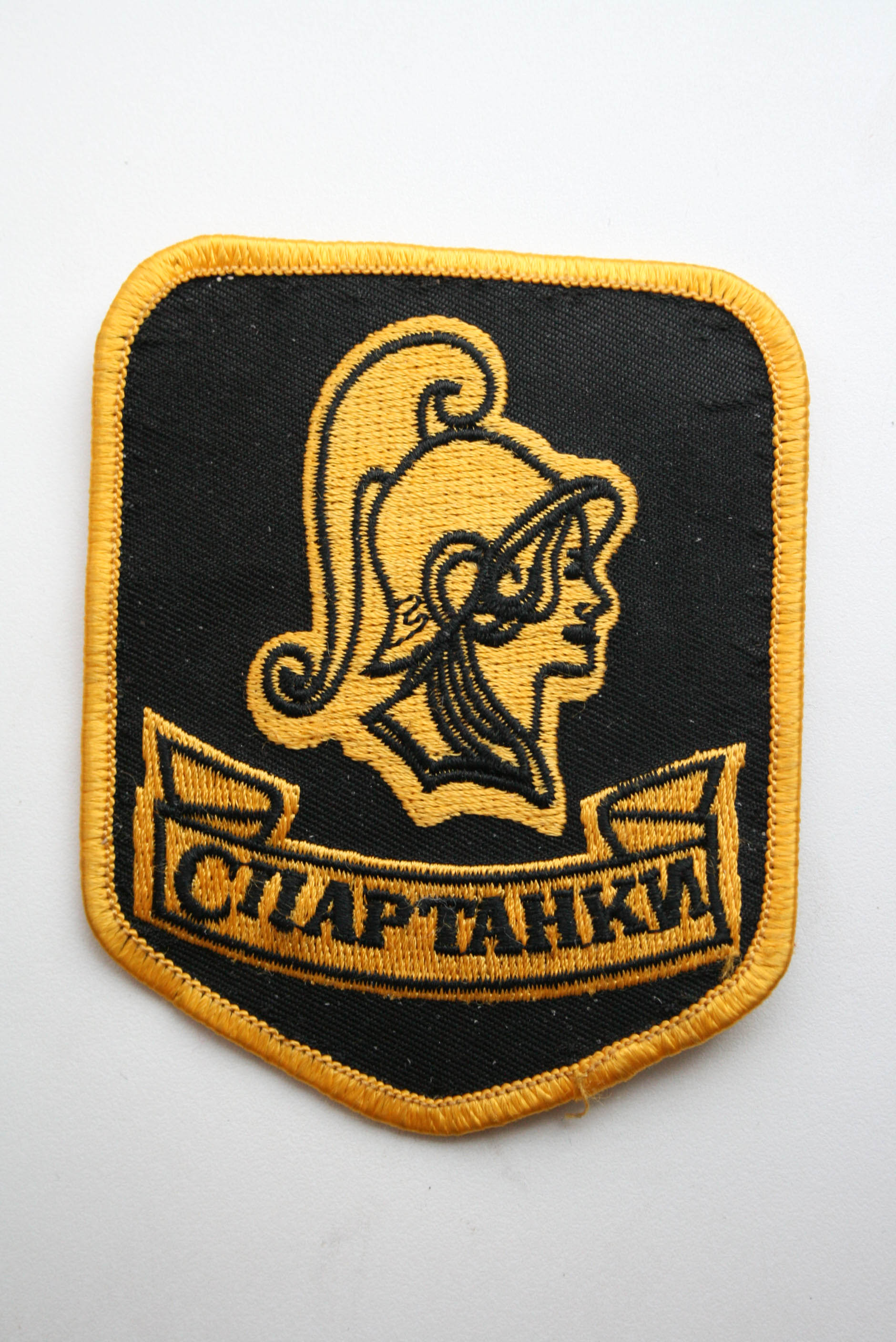

Девочки, опять нужен ваш совет!
Нужно сделать копию старого шеврона. Как сделать обшивку так, как сделано на фото? Какие то интересные петли на обшивке к центру шеврона. Нужна подсказка как можна быстрее!!!

Nabira
Сообщения: 653
СообщениеДобавлено: 02 Фев 2010 14:56    Заголовок сообщения: Ответить с цитатой
я думаю что это "рулик " выполнен он на "коверлоке" может и "оверлоке"
ВладимирК
Сообщения: 14
СообщениеДобавлено: 03 Фев 2010 10:42    Заголовок сообщения: Ответить с цитатой
Nabira спасибо.
Конечно у меня "коверлока" или "оверлока" нет - дам обичный сатин. Но после обрезки материала у меня будут остатки ворсинок по краях, а у них на старом шевроне после "рулика" красивий край. Вот такие дела.
алешка
Зарегистрирован: 29.01.2007
Сообщения: 254
Откуда: Mосква
СообщениеДобавлено: 03 Фев 2010 22:51    Заголовок сообщения: Ответить с цитатой
ВладимирК
подберите для шевронов ткань, которая не осыпается, край будет не лохматый. Что-то типа тонкого фетра или сукна.
