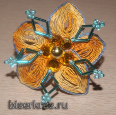

СообщениеДобавлено: 18 Окт 2010 19:11    Заголовок сообщения: Ответить с цитатой

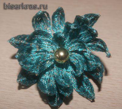

Здесь ц/ряд с витками, а сверху вместо тычинок выполнен набор: бусинка, пришивной страз, бусинка, 4 стекляруса ромбом и крестик из 4-х бусинок, Сверху на конструкцию надета крупная бусина.
Простенькие и легкие ХРИЗАНТЕМЫ, либо ромашки или астры.
Выполняются как простые овальные лепестки , но с более длинным ц/рядом и меньшим числом дуг. Выполнять по желанию несколько венчиков до 20- 25 или более лепестков разных размеров, с длиной ц/ряда от 1 до 3 см, и числом от 5 – до 9 пар дуг. Я делаю также на отрезках нихрома с петельками на концах.
 Размер файла:  41.45 KB
 Просмотрено:  650 раз(а)

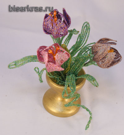

ИРИС или КАСАТИК
Цветок ириса сравнивают со скульптурой: три лепестка развернулись наружу и вниз в плавном изгибе, а три образовали своеобразный купол. Ирис германский имеет красивый фиолетовый «ирисовый» цвет.
Лепестки: 6 штук, с дл. ц/ряда до 3 см, до 20 пар дуг; По краю низка – чередование бисеринки и пайетки.
Тычинки 3 шт – непрерывные петли дл до 8 см, скручены вдвое;
Бородка (внутри купола) из 3-х непрерывных петель дл до 8 см.
Ирис вроде ничего, но нитки никудышные.
 Размер файла:  30.44 KB
 Просмотрено:  566 раз(а)

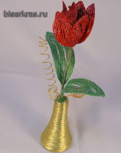

ТЮЛЬПАН
Род «Tulipa». Буйство красок наступает в мае, когда приходит пора цветения тюльпанов –этих потрясающих цветов. Контрастные или принадлежащие к одной цветовой гамме – они подчеркивают красоту каждого сорта.
 Размер файла:  32.53 KB
 Просмотрено:  600 раз(а)

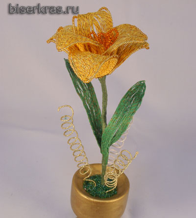

НАРЦИСС
Нарцисс относят к первым цветам - они как бы заранее приглашают в дом весну. Есть много их разновидностей и гибридов: махровые, крупнокорончатые, орхидейные, трубчатые, тацеттовидные. Нарцисс означает себялюбие. Этот нарцисс простейший.
 Размер файла:  29.27 KB
 Просмотрено:  569 раз(а)

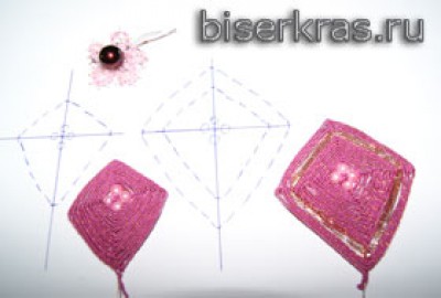

2 . РОМБ . Хорош для выполнения разнообразных многолепестковых цветков.
- Схематично начертать в натуральную величину лепестки, предположительно рассчитав размеры.
- Рамку выполнить в крест: два отрезка – основной и дополнительный. Основной расположен вертикально, он длиннее - нижняя часть удлинена на ножку. Выше середины второй отрезок наложить поперек первого.
- А далее (точку соединения креста обернуть нитью по диагонали в двух положениях) нить укладывать плотно от центра против часовой стрелки по кругу, поворачивая каркас по часовой стрелке и по форме удлиненного ромба до нужного размера.
- В центре можно разместить декоративный элемент – страз, пайетку, бусину и укладывать дуги вокруг нее.
- Либо на концы надеть по бусине, сдвинуть их к точке пересечения и далее укладывать дуги. Но до этого конец нити уложите крест-накрест на центр крестовины между бусинами, подтягивая нить. В результате проволочный центр крестовины будет закрыт.
- Выполнить два венчика по 6 лепестков в каждом:
- внутренний венчик: до 10-ти пар дуг для верхней половинки и до 14-ти пар для нижней: для чего после ПЯТИ круговых рядов дуг, выполнять на нижней половинке возвратные дуги (4 шт), чередуя их с круговым рядом на обеих половинках. После 4-го ряда еще 2 круговых ряда;
- наружный венчик: Как внутренний, но далее выполнить кайму, например бульонкой 2 ряда и 4 круговых ряда нитью.
 Размер файла:  11.77 KB

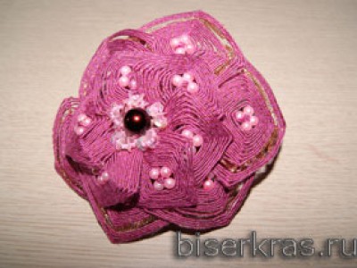

СообщениеДобавлено: 18 Окт 2010 19:28    Заголовок сообщения: Ответить с цитатой
В центре бусина с лепестками из низки (чередование пайетки и бисеринки)
 Размер файла:  18.97 KB

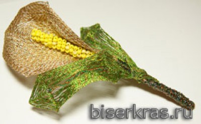

. УДЛИНЕННЫЙ РОМБ (нижняя часть длиннее верхней) – хорош для выполнения каллы
Белокрыльник, или КАЛЛА.
Разнообразная окраска покрывала цветка – белая, желтоватая, розовая, кремовая, даже карминно-красная и лиловая создает приятную гармонию для глаз. Листья длинночерешковые, овально-стреловидной формы. В центре покрывала длинные сросшиеся в один колос ярко-желтые тычинки.
С овальным удлиненным верхом и овальным удлиненным низом, сохраняется принцип ромба, но с учетом особенностей:
- ц/ряд на стальной двойной проволоке в 4 сложения с петелькой на конце, поперечная крестовина также на стальной проволоке в 4 сложения, т.к. покрывало каллы длинное и широкое.
- в рамке соединяем крест не в центре конструкции, а на 2-3 см выше середины. Нижняя часть лепестка длиннее верхней за счет удлиненных дуг.
- в нижней части, захватив за крестовину выполняем ц/ряд из витков нити длиной 2,5 см.
- систематически следует прикладывать к схеме, сверять и при необходимости выполнять удлиненные дуги – т,е, дуги укладывать не в один оборот, а в два (также сверху, но вначале по углом 90 градусов, затем под углом 45 градусов), т.е. как бы вытягивать покрывало в длину в нижней части детали.
- следить за плотностью и равномерностью заполнения полотна покрывала.

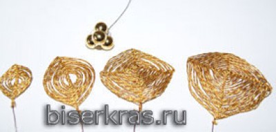

СообщениеДобавлено: 18 Окт 2010 19:36    Заголовок сообщения: Ответить с цитатой
4. РОМБ с овальным верхом и удлиненным низом – хорош для выполнения розы
Рамка выполняется в крест. Сохраняется принцип ромба (п. 2), но более значительное увеличение дуг в нижней части детали.
РОЗА - изысканная чайно-гибридная роза обрела титул королевы роз. Это изысканная форма – с высокой серединкой и отогнутыми крайними лепестками.
- выполнить 2 венчика по 5 лепестков в каждом: верхний - до 8 пар в верхней части и до 13 пар дуг в нижней части; и нижний до 10 пар дуг в верхней части и до 16 пар дуг в нижней части
- центр розы – венчик из малых овальных лепестков, стянутый туго в форме бутона: 5 лепестков с длиной ц/ряда 0,5 см, 7 пар дуг и 5 лепестков с длиной ц/ряда 0,7 см, 9 пар дуг.
В центре расположить крупную бусину, либо горку из бусин (3+1). Стянуты 3 шт по кругу, а затем сверху надета еще одна – для заполнения сердцевинки розы.
 Размер файла:  12.2 KB

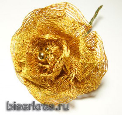

СообщениеДобавлено: 18 Окт 2010 19:37    Заголовок сообщения: Ответить с цитатой
Желтая роза это СИМВОЛ ДРУЖБЫ И ПРИЗНАНИЯ, ПРЕКЛОНЕНИЯ И ВОСХИЩЕНИЯ.
 Размер файла:  31.25 KB
 Просмотрено:  648 раз(а)

СообщениеДобавлено: 18 Окт 2010 19:38    Заголовок сообщения: Ответить с цитатой

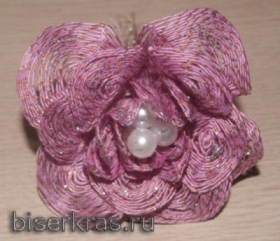

5. РОМБ с округлым верхом и удлиненным низом – хорош для выполнения розы иного сорта.
Сохраняется принцип ромба (п. 4), но рамка выполнена не в крест, а напоминает букву Т, т.е. без верхней вертикальной части ц/ряда.
- выполнить 3 венчика:
-внутренний - 3-5 овальных лепестков, длина ц/ряда 5 мм, до 9 пар дуг;
-средний – 5 шт Т-образных лепестков, до 13 пар дуг;
-наружный – 7 шт Т-образных лепестков, до 17 пар дуг
Центр розы – 3 + 1 крупные бордовые бусины диаметром 15 мм, выполнены горкой
 Размер файла:  22.19 KB
 Просмотрено:  601 раз(а)

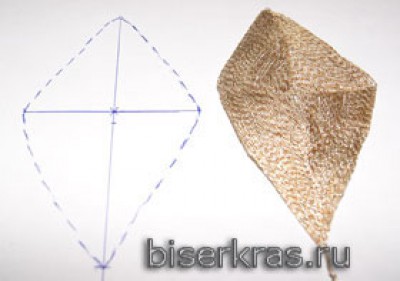

СообщениеДобавлено: 18 Окт 2010 19:42    Заголовок сообщения: Ответить с цитатой
6. УДЛИНЕННЫЙ РОМБ с округлым верхом - хорош для выполнения гибискуса, амариллиса
Сохраняется принцип удлиненного ромба (п. 4), но с более удлиненной треугольной нижней частью и округлой верхней. Это достигается числом выполняемых удлиненных дуг.
ГИБИСКУС - имеет яркие воронковидные цветки с многочисленными золотистыми тычинками, сросшимися в длинную трубку, выдвигающуюся далеко от лепестков.
- Крест соединить чуть выше середины, выполнить центральный ряд из витков металлонити длиной 20 мм., в т.ч. в верхней части длиной 15 мм и в нижней длиной 5 мм.
- Далее до 15 пар дуг до отметок на эскизе, после чего в нижней части выполнить от 5 до 10 удлиненных дуг.
 Размер файла:  10.55 KB
 Просмотрено:  11699 раз(а)
