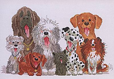

СообщениеДобавлено: 11 Ноя 2007 16:42    Заголовок сообщения: Бек-стич для песиков Dogs of Duckport Ответить с цитатой
Добрый день!
Подскажите, пожалуйста, кто вышивал песиков Dogs of Duckport, каким цветом делается бек-стич? В схеме ничего об этом не говорится.

Пятачкоff
Зарегистрирован: 08.10.2007
Сообщения: 1265
Откуда: Сибирь
СообщениеДобавлено: 23 Ноя 2007 05:36    Заголовок сообщения: Ответить с цитатой
Это же контурный шов, значит сама вышивка уже готова. Я протягиваю нитку с изнанки под стежками снизу вверх (7-8стежков). Можно потом и в обратную сторону протянуть. Как бы маленький зиг-заг сделать.
