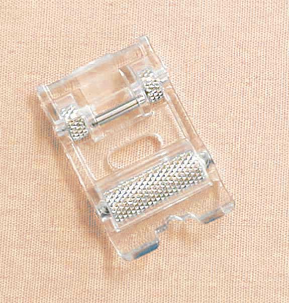

Я вот про такую.

deyt
Зарегистрирован: 20.06.2009
СообщениеДобавлено: 18 Сен 2011 23:23    Заголовок сообщения: Ответить с цитатой
насколько я помню такая лапка и предназначена для кож и заменителей
vknext
Зарегистрирован: 05.09.2011
Сообщения: 8
СообщениеДобавлено: 18 Сен 2011 23:34    Заголовок сообщения: Ответить с цитатой
Ураааа! Буду пробовать. Спасибо.

мда... мне такая лапка не сильно помогла) все равно верх сдвигается относительно низа... видать к этой лапке еще и опыт нужен)

Тогда получается шагающую лапку надо?

Есть еще вот такая, мобильность у нее хорошая, сам не пробовал но видео довольно показательное.
Где читала не помню, но кто то писал что кожу прошивает через бумагу (кальку), из-за прослойки проскальзывает, не залипает к лапке, и видно где строчку прокладывать. Можно и так. Я таким образом прошивала очень тонкие ткани, у них та же проблема перекашиваются верхний слой
Говорят что для шитья кож, шелка и трикотажа она в неконкуренции

[quote="deyt"]Есть еще вот такая, мобильность у нее хорошая, сам не пробовал но видео довольно показательное.
Я пробовала в производстве,лапка супер!

Что касается последней лапки, то, насколько я знаю, она - для промышленных машин. У нее есть несомненные плюсы (например, при пришивании аппликации). А вообще смотря для чего ее использовать. У меня например, при переходе с тонкого на толстое (швы кожаные) - это был просто караул! Правда, машинка была очень сильно старая и опыта на тот момент никакого вообще.
