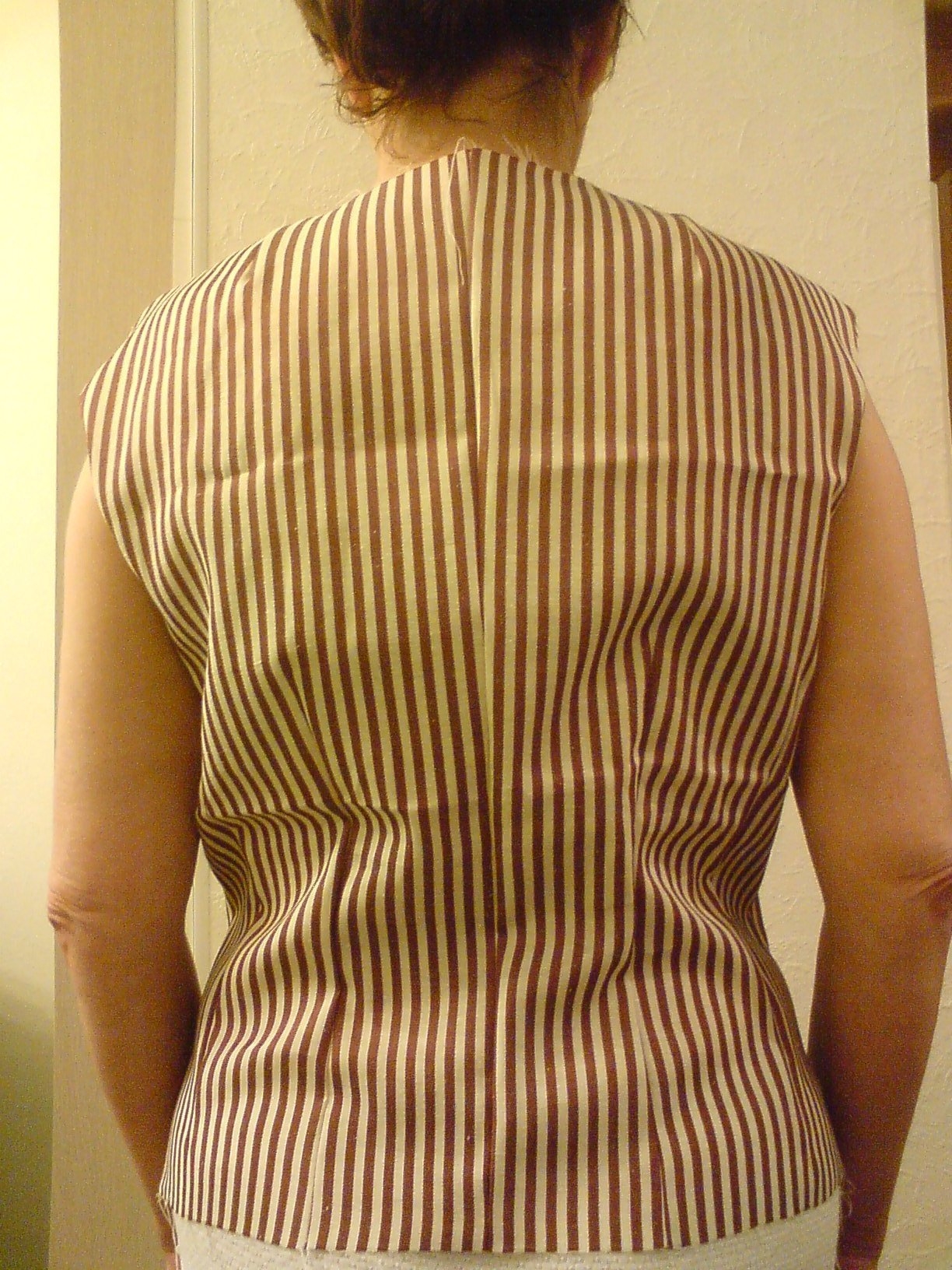

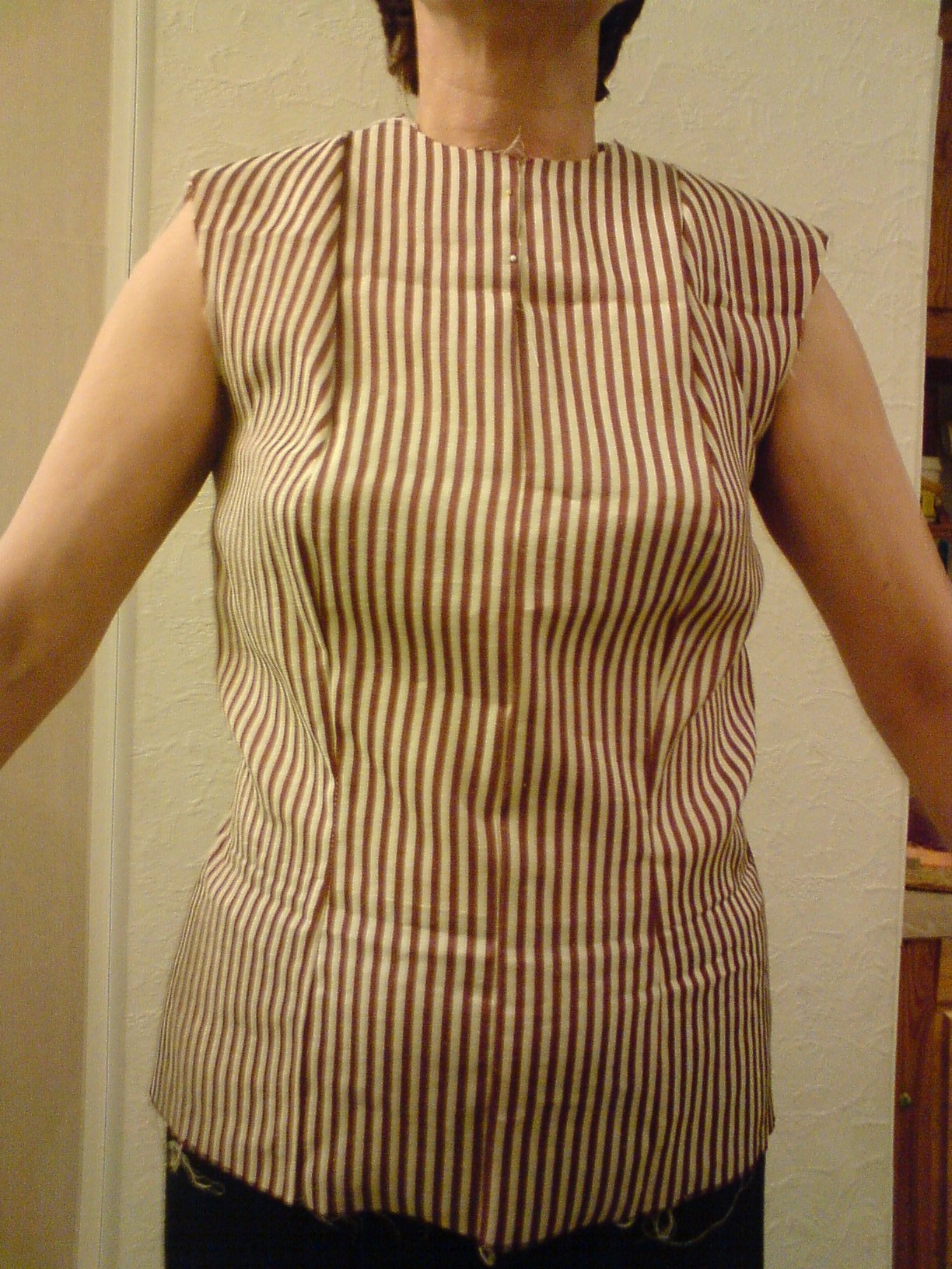

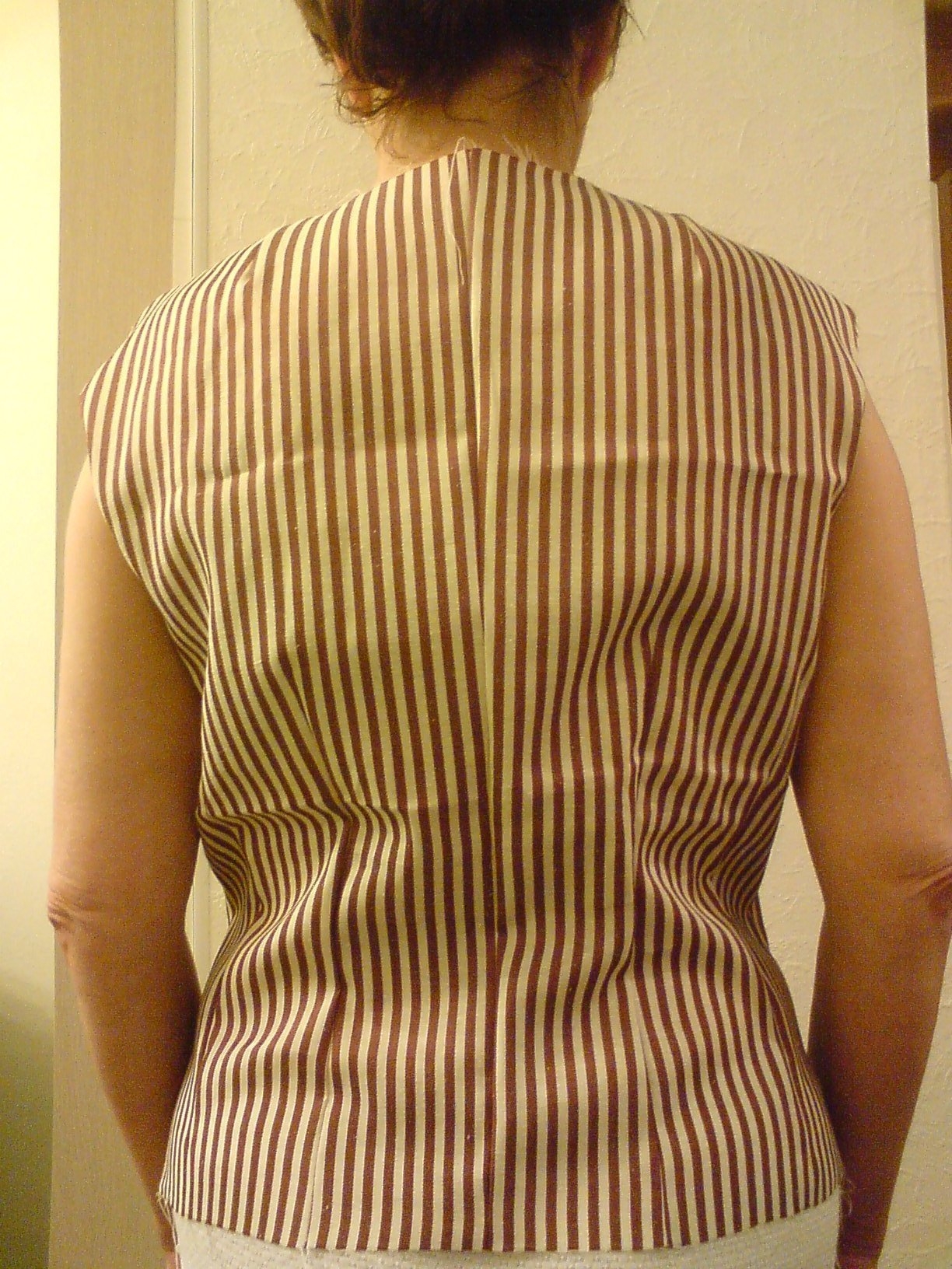

Здравствуй Гунька! Вот что у меня получилось. Такое ощущение что макетку тянет вверх. Прочитала журналы и книгу внимательно, сделала замеры заново, сравнила их с замерами которые нам делали на курсах, уменьшила Дст. Это изделие конечно получше, но... . Почему такая ерунда ниже лопаток. Может это связано с прогибом спины, но перегибистой считается фигура у которой попа выступает дальше спины или я не права? Горловина тоже не прилегает по плечам.

Меркова, перегибистая фигура характеризуется изгибом позвоночника в области талии. Попа может быть любой, хотя чаще такая, как вы написали, но не факт.
Длину спинки не трогайте больше, увеличьте наклон плеча на 1см. (по данной методике мы откладывали стандартную величину = 2 см для всех). И опустите глубину проймы на столько же (на 1 см).
По середине спинки от линии лопаток вверх к горловине заберите лишнюю ширину, как вытачку (около 1 см).

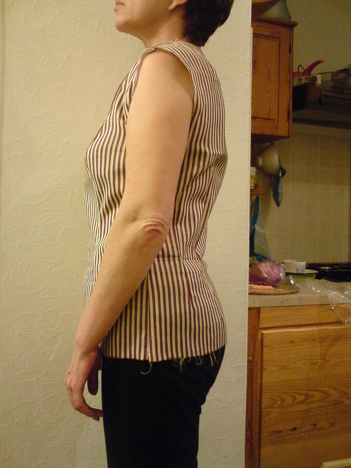

Сегодня переделаю, по методике наклон плеча 1-1,5, я делала 1см, сейчас мне сделать 2? Да, видимо у меня фигура перегибистая, ниже лопаток похожа на вопросительный знак, а с возрастом животик появился и юбки странно теперь сидят, перед отдернеш - спина задерается, спину отдернеш - перед задирается. Может подскажете и здесь как быть?

Да, сделайте 2 см.
И не забудьте про увеличение глубины проймы.
Только вы нам перед не показали. При всех вышеназванных изменениях немного увеличится раствор нагрудной вытачки (не значительно).

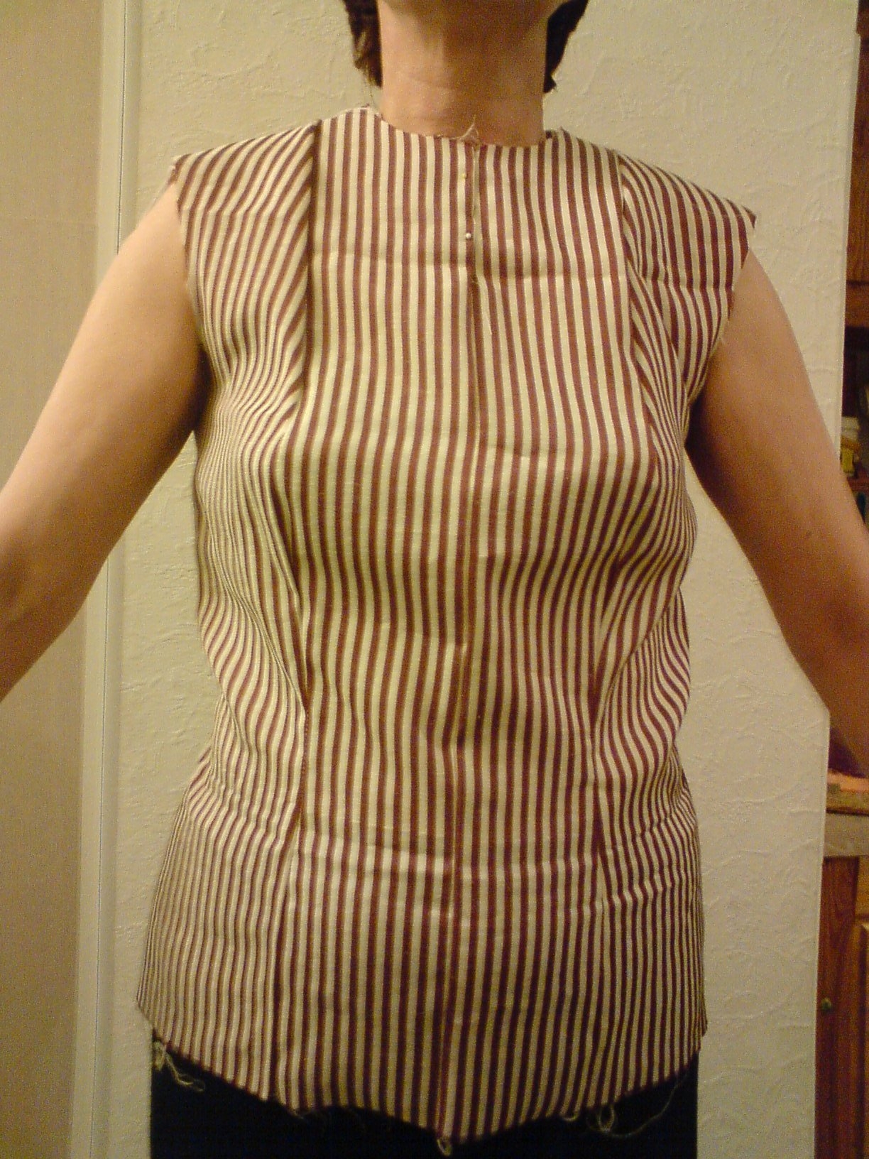

Вот мои фотографии

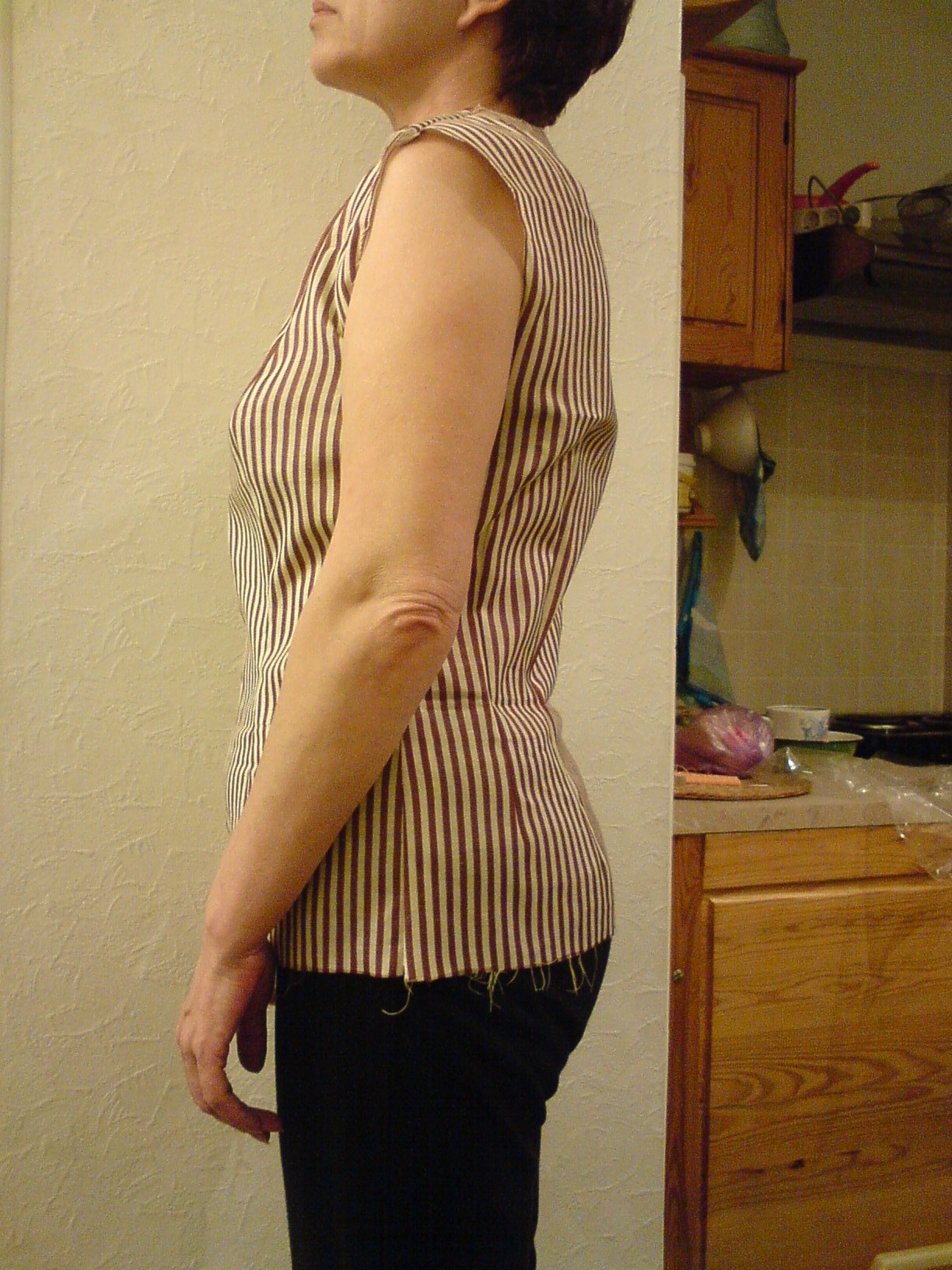

И еще одна

Гунька
Зарегистрирован: 08.10.2007
Сообщения: 921
Откуда: 15мин от МКАД по свободной трассе
СообщениеДобавлено: 05 Авг 2010 22:30    Заголовок сообщения: Ответить с цитатой
Да, в принципе не помешает, если раствор нагрудной вытачки увеличится слегка. Так что смело вперед.
