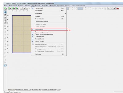

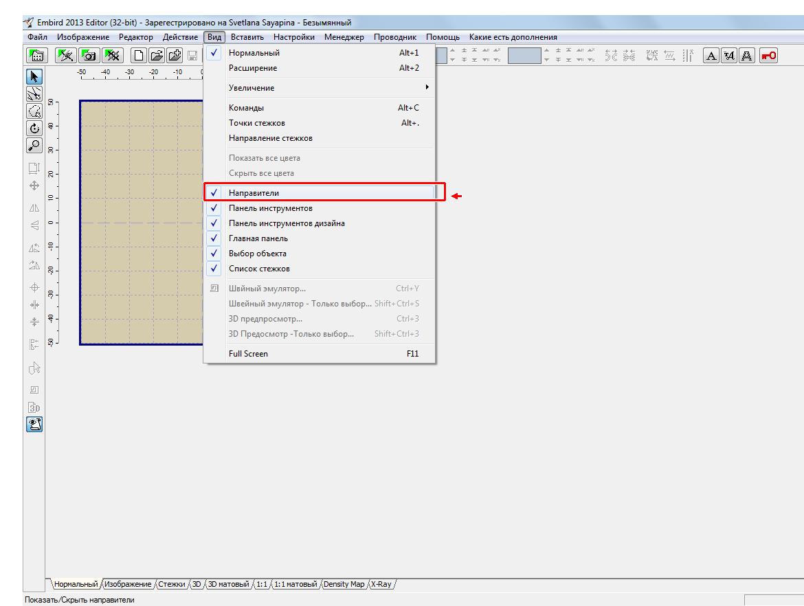

Если у вас не активны направители, то вам нужно перейти во вкладку Вид (View) и поставить галочку напротив названия Направители (Rulers). И тогда все станет доступным. Smile
 Размер файла:  84.29 KB
 Просмотрено:  792 раз(а)

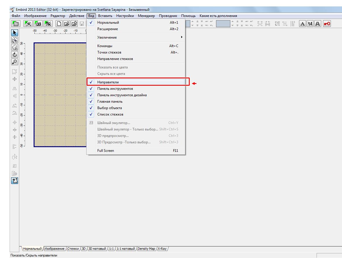

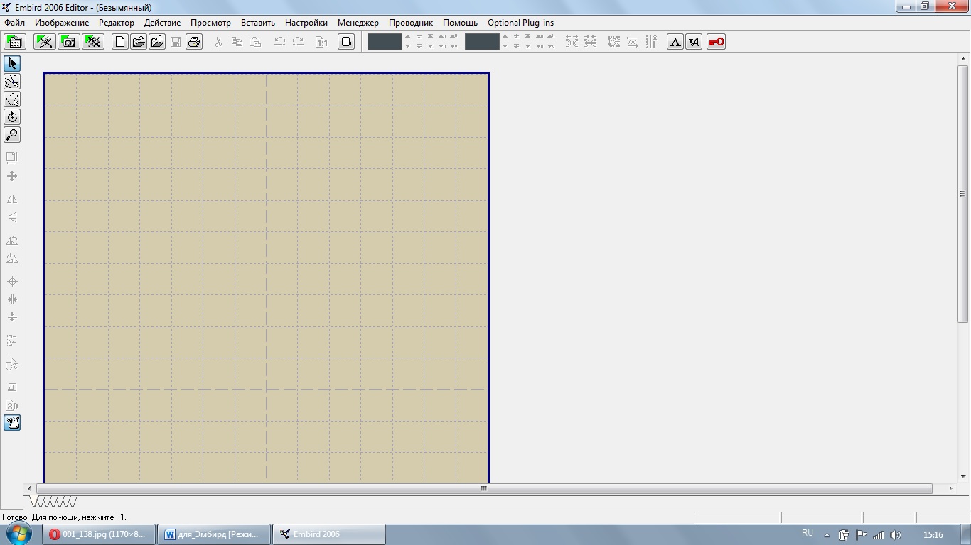

Но вот в чём беда - у меня нет вкладки Вид
 Размер файла:  157.93 KB
 Просмотрено:  683 раз(а)

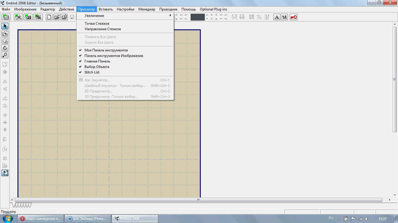

Она у вас называется просто по другому)))))))) - ПРОСМОТР!
Т.В.К.
Зарегистрирован: 14.12.2008
Сообщения: 20
Откуда: недалёко от Москвы
СообщениеДобавлено: 10 Авг 2014 15:29    Заголовок сообщения: Ответить с цитатой

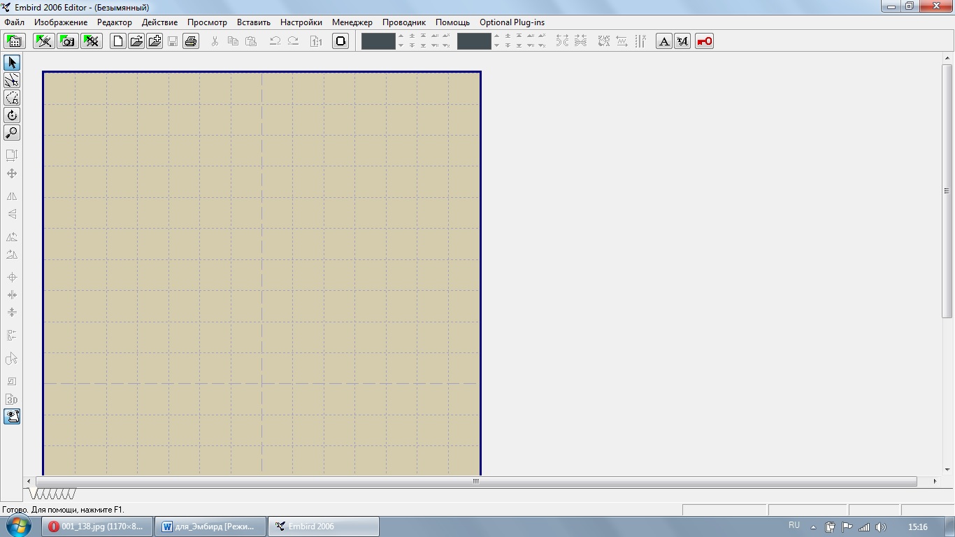

Ох и тяжела наука,а отступать не хочется ))),тут тоже ничего нет ((((
 Размер файла:  166.94 KB
 Просмотрено:  727 раз(а)

Как выяснилось.. очень принеприятнейшая информация. Но в версии 2006 действительно нет линейки, соответственно и направляющих в Редакторе. В Студии они имеют место быть...
