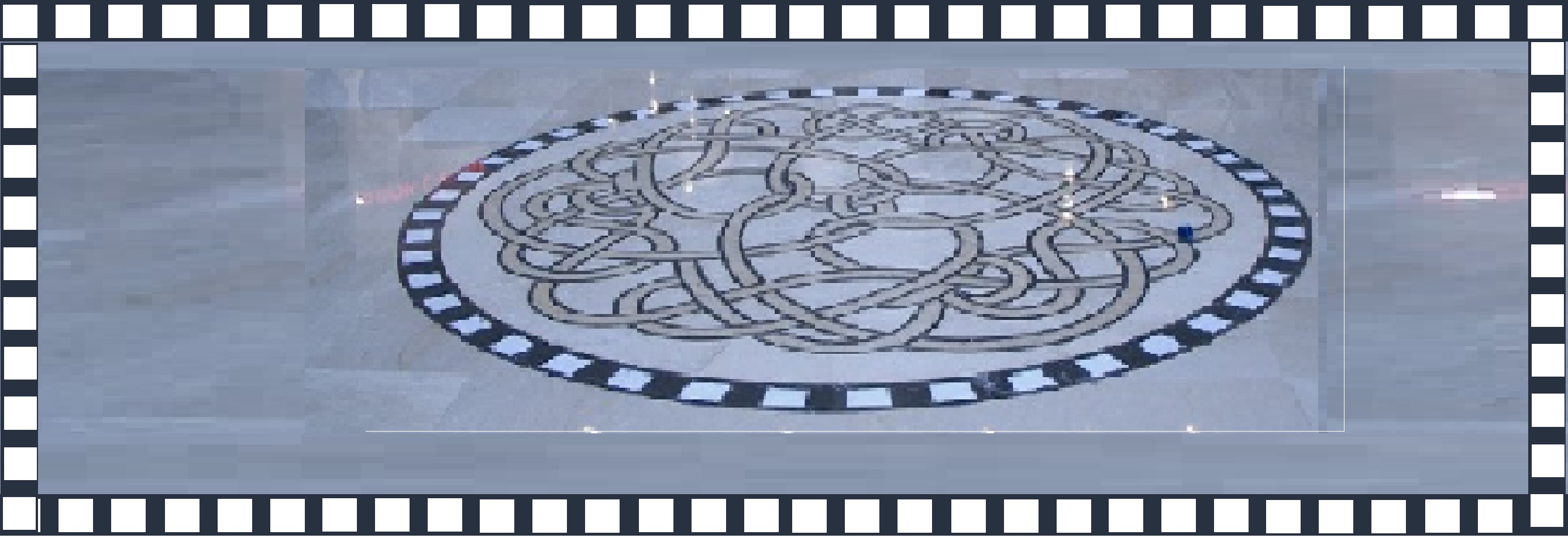

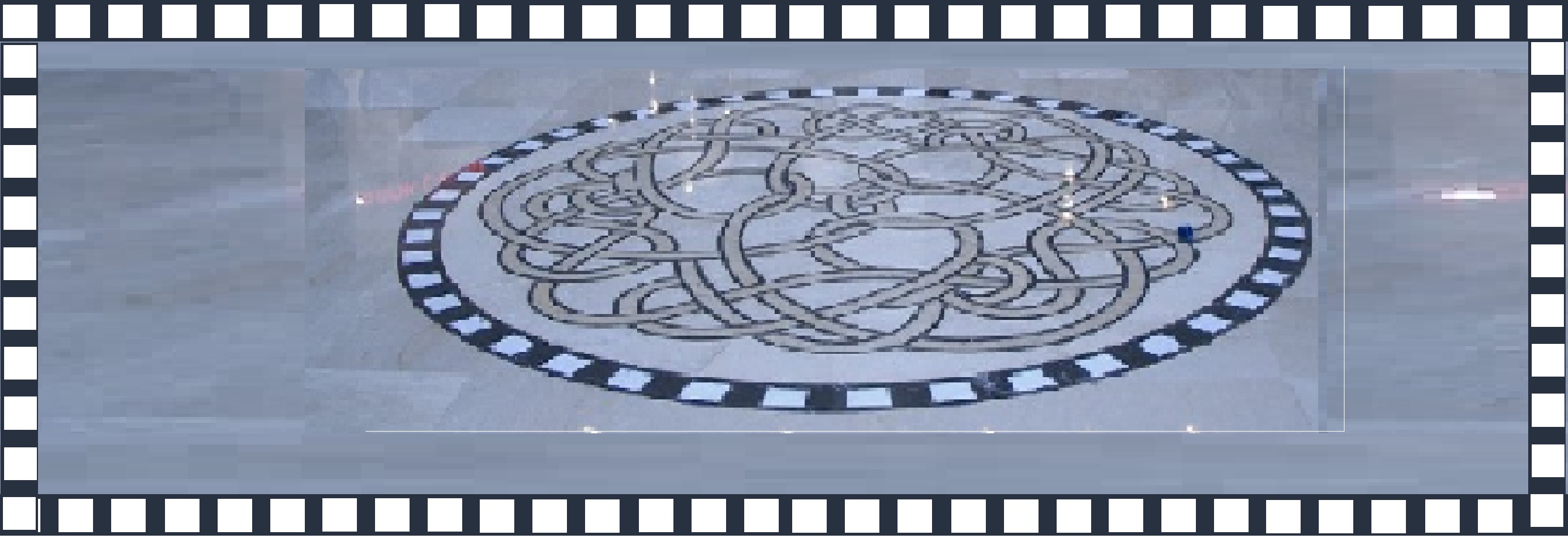

Уточняю.
1. нет я не хочу брать ничего готового, я хотел брать плитку и колоть. Или брать сразу бой. Насчет улицы я понял, но в идеале я конечно накрою место над столом навесом из поликарбоната. Так как мы живем в таком регионе где летом жарко и нужна тень, а весной осенью нужна крыша от дождя )))
2. Я понимаю что от торцов стола будет зависеть насколько он будет красивым )) Если я на торцы положу плитку то я не понимаю как сделать стык между плиткой торца и плиткой столешницы. Я в ванной стачивал болгракой плитку под углом 45 град и тогда стык был красивый, но там были плитки по 30 см, это гораздо проще чем точить куски 2-5 см (( Если просто заделать затиркой угол будет красиво??
3. Вопервых стол не круглый а прямоугольный )) Вовторых я и стараюсь сделать красиво а не легко (однако и ненужных сложностей хочу избежать) )) Вот примерно так как на фото я бы хотел сделать.Ну ничего в голову больше не влезло ))
Насчет керамогранита я с вами не соглашусь. Это крайне неудобный материал в работе. Он очень жесткий, его колоть будет невозможно. Я его плиткорезом еле режу (( Насчет расцветки керамогранита вы должны быть в курсе, его великое множество от ярко белого до темно черного но практически нет ярких цветов. Ну и цен на него в разы выше чем плитка. Одним словом наверное я против керамогранита из-за сложности в работе с ним.
При наверное на стол и на цоколь будут действовать разные осадки. Стол можно накрыть и стол не будет находится всю зиму под снегом...
За пропорции простите ))

Kostas2001
1.попытка-не пытка.дерзайте.пока сам не попробуешь набить шишки,ничего не понятно.это я о себе.
2.когда я делала круглый стол с цветами,я стекло со стола клеила над стеклом с торца столика.как бы верхнее стекло закрывает нижнее.остальное все затиркой.но это было из витражного стекла. http://forum.hobbyportal.ru/album_page.php?pic_id=27243
3.керамогранит я не покупаю,его отдают бесплатно в любой палатке на строй рынке.если у них есть бой.да,цвета не очень.я его планирую на пол на крыльце.а то плитка очень скользкая зимой.да и разваливается за несколько лет.

А вот еще подскажите в какой последовательности выкладывать стол??
Мыслится такой порядок.
Сначала круг в центре
Потом мозаика по краю.
А потом однотонный кусок уже заложить.
Не будет с такой последовательностью проблем??
