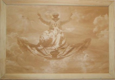

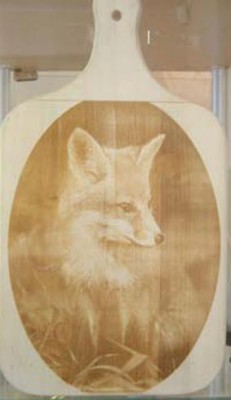

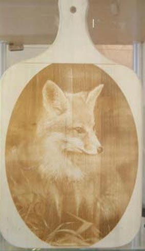

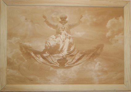

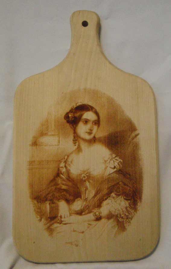

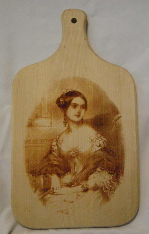

Владею уникальной технологией выжигания на дереве (и не только). Если есть заинтересованность, можем пообщаться.

Разделочная доска (лиственные породы)
 Размер файла:  45.57 KB
 Просмотрено:  621 раз(а)

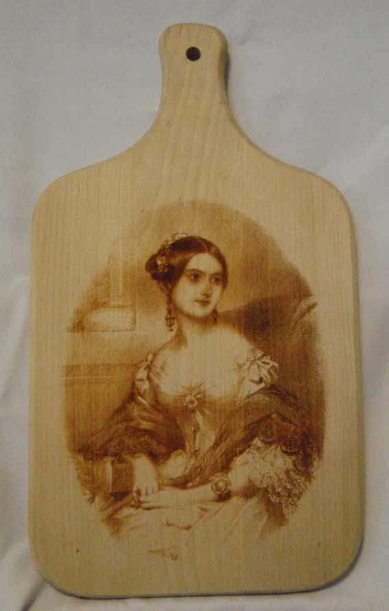

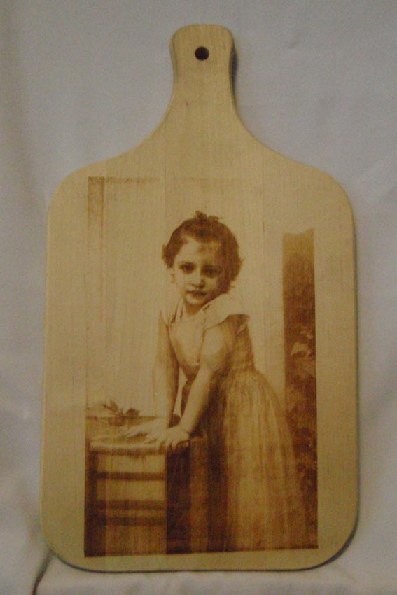

 Размер файла:  45 KB
 Просмотрено:  548 раз(а)

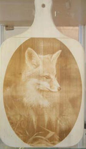

 Размер файла:  14.26 KB
 Просмотрено:  531 раз(а)

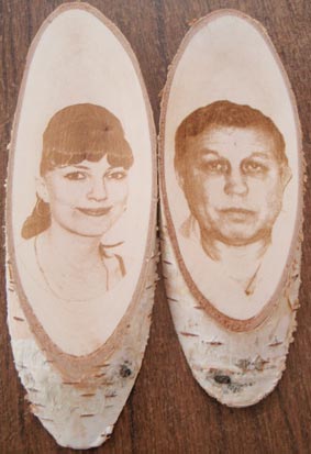

На срезе (береза)
 Размер файла:  20.86 KB
 Просмотрено:  552 раз(а)

Обалденно!!! Слов нет, одни эмоции!!! Конечно, интересно как получается такая красота. Научите, пожалуйста.

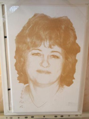

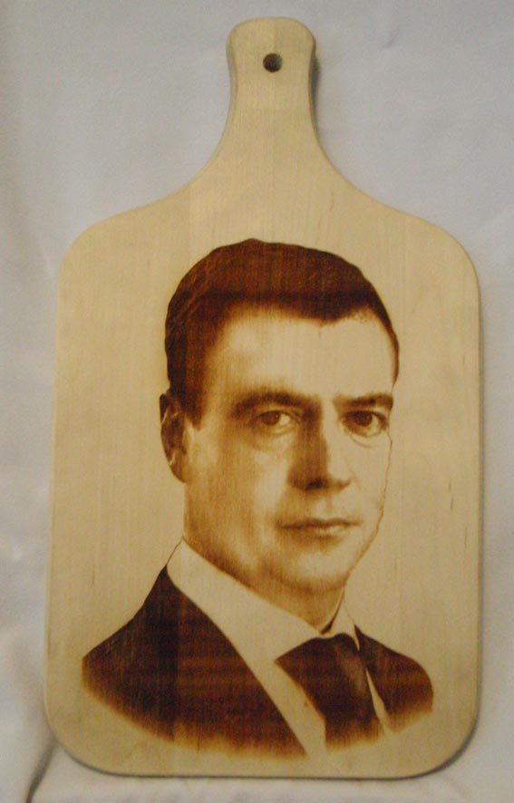

Это все компьютерная графика. Станок лазерный, по принципу игольчатого принтера, только в место иглы тепловой луч. А портрет любой, картина так же. Единственное но... От качества исходника, сильно зависит и изделие.
С уважением Михаил.

А станок самодельный или покупной? Сколько по времени занимает одна картинка (ну, длшя примера последняя на спиле)? И еще: поверхность только плоская или можно, например, на яйце выжечь? На чем кроме дерева можно выжигать?
Станок производство Китай. По времени все зависит от самого изображения. Влияет все, плотность картинки, шаг лазера, материал на котором гравируется. На спиле дерева, размером картинки 80х80мм при шаге 0,085мм, скорости движения 150мм в сек, работа занимает порядка 15 мин. Но еще есть фактор обработки изображения, подготовка заготовки и т.д. Выжигает только на плоских поверхностях, кривизна на 100мм не более 5мм, иначе изображение в точках от "0" смазывается. Для нанесения надписей, кривизну можно увеличить, не так сказывается. Кроме дерева можно работать на пластиках, акриле, коже. На нержавейке, стекле, фарфоре только со специальной пастой, и только надписи и односложные орнаменты.

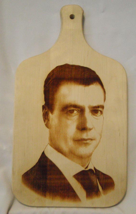

Всем привет. Я начинающий пирограф. Оцените пожалуйста мои первые работы ( http://image2you.ru/36356/938223/

) по всей строгости, если можно). Буду благодарен. Smile Smile
