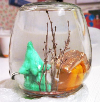

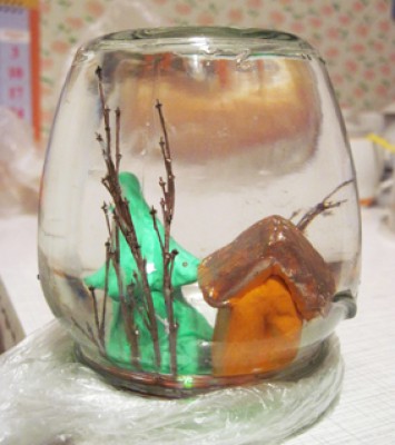

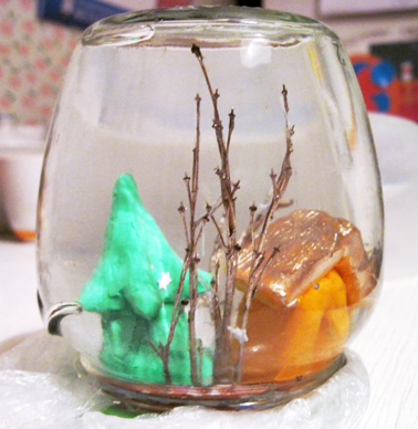

Наступили весна, а я сделала наконец-таки первый более-менее приличный шарик, хотя конечно стоит еще поработать над композицией.
Сценка сделана из "плавающего" пластилина, деревья из веточек. Очень повезло, что дома оказалась баночка в форме горшочка "Ромашкино". В наших Нижегородских магазинах много таких… К сожалению, очень трудно заснять "метель"

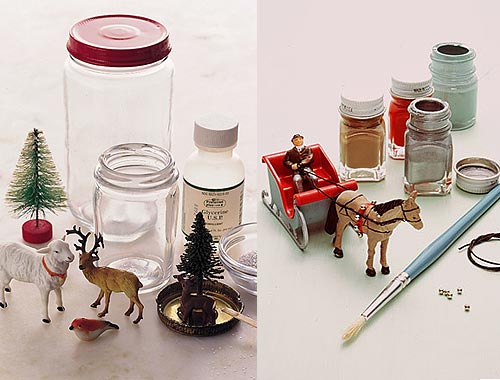

еще один МК
Новогодние подарки: стеклянный шар
Мерцающая магия снегопада всегда действует завораживающе, будь он за окном или внутри этой маленькой игрушки.
Для того, чтобы сделать снежный шар , вам понадобится:
- стеклянная банка с плотно закручивающейся крышкой
- пластиковые или керамические фигурки
- краска (эмаль)
- наждачная бумага
- эпоксидная смола
- дистиллированная вода
- блестки
- глицерин
Шаг 1
Покройте внешнюю часть крышки эмалью подходящего цвета. Дайте краске полностью высохнуть.
Шаг 2
Внутреннюю часть крышки натрите наждачной бумагой так, чтобы поверхность стала шероховатой.
Шаг 3
Прикрепите ко дну крышки фигурки, используя эпоксидную смолу (клей). Дайте высохнуть.
Шаг 4
Наполните банку дистиллированной водой, добавьте блесток и немного глицерина (чтобы блестки двигались медленнее). Плотно закрутите крышку и взболтайте. Сувенир готов!

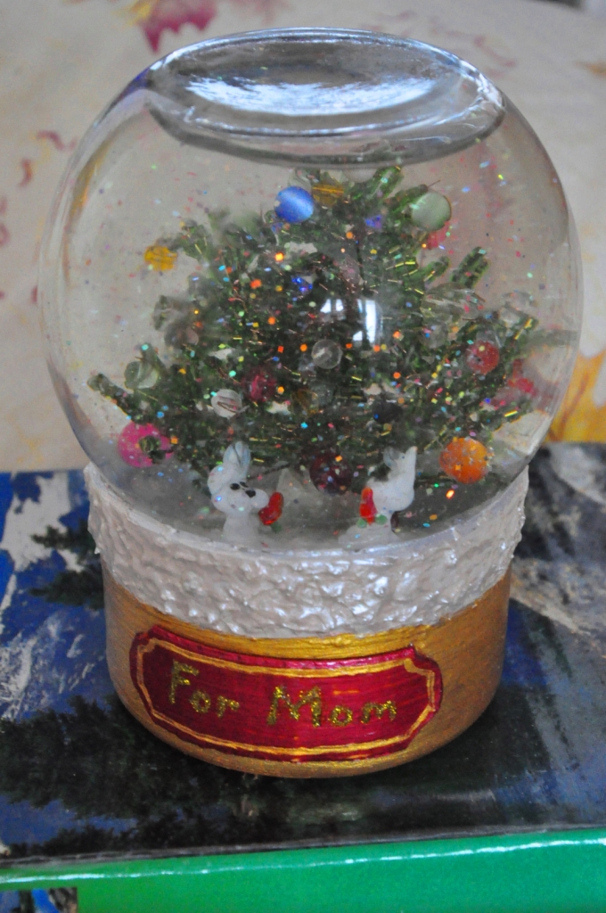

Снежный шар
Вам потребуется:
- снежный шар;
- пластика FIMO Soft:
цвет черный (9), индийский красный (24), мандарин (42), белый (0)
- пластика FIMO Effect:
цвет полупрозрачный синий (374)
- жидкость для поддержания прозрачности воды;
- FIMO снег для снежных шаров;
- инструменты для моделирования.
Дополнительно вам потребуется:
- основа для моделирования (плитка либо стекло)
- предварительно приготовленные шаблоны из бумаги (круг и шестиугольная звезда);
- супер-клей для пластики;
- роллер для раскатки (паста-машина);
- нож для пластики;
- мерный стакан;
- дистиллированная вода.
Шаг 1.
Смешайте 1 часть белой и 1/8 часть полупрозрачной синей пластики FIMO так, чтобы получился мраморный эффект (т.е. смешивайте не до конца).
На основе для запекания (плитка либо стекло) раскатайте пласт толщиной приблизительно 2 мм.
Используя предварительно подготовленный шаблон, вырежьте круг из полимерной глины. Это будет основа для снежного шара.
Важно помнить, что вырезанную основу нельзя перемещать или деформировать, иначе она не будет соответствовать размерам самого шара. Поэтому, лучше ее не брать в руки и оставить для последующего запекания.
При помощи колпачка от фломастера сделайте круглое отверстие на краю основы, которое впоследствии пригодится для наполнения шара жидкостью.
При помощи второго шаблона вырежьте звезду из оставшейся части пластики. Аккуратно наложите звезду на круг и слегка пригладьте.
Шаг 2.
Лепим снеговика.
Чтобы не оставлять отпечатки пальцев на полимерной глине, продолжайте работу в одноразовых перчатках.
Блоки пластики FIMO поделены на восемь частей (имеют восемь ребер), что поможет вычислить пропорции будущего снеговика.
Для туловища отделите одну часть блока FIMO и сформируйте из нее шар, затем придайте грушевидную форму.
Для рук отрежьте два равных кусочка от второй части блока пластики, сформируйте ручки и присоедините их к туловищу.
Для «носа-морковки» отрежьте маленький кусочек части полимерной глины FIMO цвета мандарин и сформируйте конус.
Под носом сделайте небольшой надрез для рта, делая его как бы слегка открытым.
Для глаз сделайте два маленьких отверстии, используя деревянную шпажку.
Для пуговиц скатайте тоненькую «колбасу» черного цвета, разрежьте ее маленькими кружочками и легким нажатием расположите на туловище снеговика.
Полосатый шарф сделан по технике «слоеного пирога» из белой и красной пластики FIMO:
- раскатайте белый и красный пласты полимерной глины FIMO толщиной приблизительно 1 см.
- наложите их друг на друга.
- слегка прокатайте, чтобы не оставались пузырьки воздуха.
- разрежьте пополам и снова наложите пласты друг на друга.
- снова слегка прокатайте.
- тонко нарежьте получившийся пирог и выложите все части вместе.
- отрежьте полоску от получившегося «полосатого» пласта.
- оберните ее вокруг шеи снеговика.
Чтобы сделать цилиндр, возьмите колпачок или катер круглой формы и вырежьте круг из черной пластики. Затем скатайте тонкую колбасу черной пластики, отрежьте продолговатый кусочек, поместите в центр круга и слегка придавите.
Шляпа готова.
Поместите готового снеговика на основу из полимерной глины и слегка прижмите.
Шаг 3.
Теперь ваше изделие можно запекать. Поместите плитку (стекло) в предварительно разогретую духовку до 110°C на 30 минут.
После запекания дайте изделию хорошо остыть, затем аккуратно снимите с плитки (стекла) при помощи ножа или лезвия.
Шаг 4.
Чтобы основательно приклеить ваше изделие к основе снежного шара следуйте инструкции на упаковке клея:
Покройте всю поверхность основы клеем и поместите на нее изделие так, чтобы отверстия для воды совпали.
Крепко прижмите и подержите несколько секунд.
После того как ваше изделие приклеилось к основе и полностью высохло, тщательно заполните клеем паз (выемка) по диаметру основы. Чтобы избавится от пузырьков воздуха, воспользуйтесь зубочисткой.
Затем вставьте шар в наполненный клеем паз, сильно прижмите и подержите несколько секунд.
Оставьте шар на несколько часов просохнуть, прежде чем наполнить его водой.
Шаг 5.
Чтобы заполнить шар водой, его надо перевернуть основой вверх и поместить в стакан.
Всыпьте в шар через отверстие чайную ложку FIMO снег.
Затем разведите 10 мл. (бутылочка) жидкости для поддержания прозрачности воды в 160 мл. дистиллированной воды (это предотвратит размножение бактерий, которое приводит к помутнению воды) и залейте через отверстие в шар до краев.
Чтобы избежать образование воздушных пузырей, держите стакан с шаром под углом так, чтобы отверстие находилось на самой верхней точке, тем самым, обеспечивая полное заполнения шара водой.
Прежде чем плотно закрыть снежный шар пробкой, добавьте в воду каплю моющего средства.
Вот и все! Ваш снежный шар готов!
Творческих успехов!
(с)bonbon

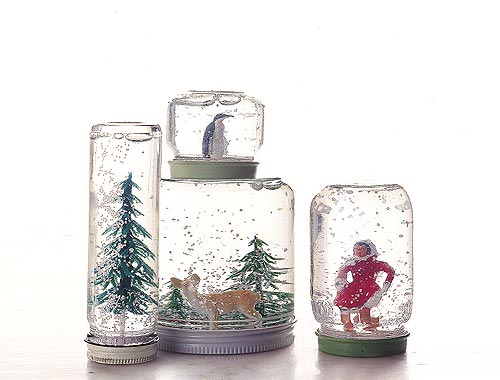

и вот еще http://easymoming.livejournal.com/4461.html
Другой
Вы, наверное, часто видели сувениры в виде прозрачных шаров, в которых, если их потрясти, начинает идти "снег"? Как насчёт того, чтобы сделать такой шар самостоятельно?
Шаг 1: Выберите ёмкость
Подберите небольшую стеклянную ёмкость подходящей формы - например, стеклянную банку с плотно закручивающейся крышкой.
Шаг 2: Выберите фигурки
Выберите фигурки, которые хотите поместить в снежный шар. Это может быть и маленькая игрушка, и какое-нибудь украшение - не ограничивайте свою фантазию, вы можете даже сделать фигурку самостоятельно из глины. Главное требование - фигурка должна быть устойчива к воздействию воды.
Шаг 3: Отмерьте снег
Насыпьте в крышку от банки белых блёсток - они будут служить в качестве снега (блёсток должно быть достаточно, чтобы полностью заполнить крышку до краёв). Затем пересыпьте блёстки из крышки в какую-нибудь другую ёмкость.
Подcказка
Вместо блёсток можно использовать перемолотую на мелкие кусочки белую яичную скорлупу (яйцо должно быть сварено вкрутую).
Шаг 4: Приклейте фигурки
Используя силиконовый клей для аквариумов, приклейте все фигурки и украшения к внутренней части крышки от банки. Дайте клею подсохнуть как минимум 12 часов.
Шаг 5: Налейте воды
Аккуратно налейте в банку дистиллированной воды (почти до краёв).
Подcказка
Вместо дистиллированной воды можно использовать кипячёную.
Шаг 6: Добавьте блёстки
Высыпьте блёстки, отмеренные на шаге 3, в банку с водой. Добавьте в воду 1/8 чайной ложки глицерина.
Шаг 7: Закрутите крышку
Закрутите крышку, переверните банку крышкой вниз и встряхните её. Если количество "падающего снега" вас не устраивает - добавьте ещё блёсток.
Подcказка
Для более интересного эффекта вы можете добавить в воду одну-две капли пищевого красителя.
Шаг 8: Приклейте крышку
Нанесите тонкий слой силиконового клея на внутреннюю часть крышки (ту, что соприкасается со стеклом банки) и закрутите крышку. Это добавит снежному шару герметичности.
Шаг 9: Приклейте подставку
Приклейте снежный шар к какой-нибудь подставке - деревянному бруску или перевёрнутой вверх ногами миске.

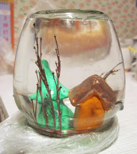

Добрый день!
Я недавно тоже занялась изготовлением снежного шара, но вот беда - через пару недель вода в шарике зацвела. пришлось шарик разобрать. Читала, что лучше дистиллированную или кипяченую воду добавлять, но по логике она все равно зацветет - там же остается пузырек воздуха наверху. Подскажите пожалуйста, какую воду вы используете, и мутнеет ли она со временем. Буду очень признательна за совет.

СообщениеДобавлено: 26 Май 2012 21:19    Заголовок сообщения: Ответить с цитатой
Если вода с глицерином то не должно по идее зацвести
pe4en4ik
Зарегистрирован: 25.05.2012
СообщениеДобавлено: 26 Май 2012 21:59    Заголовок сообщения: Ответить с цитатой
а вот в реальности оказалось, что еще как может Smile
кто-то, например, добавляет специальный консервант для воды, но какой - проф. секрет. Вот бы узнать...
