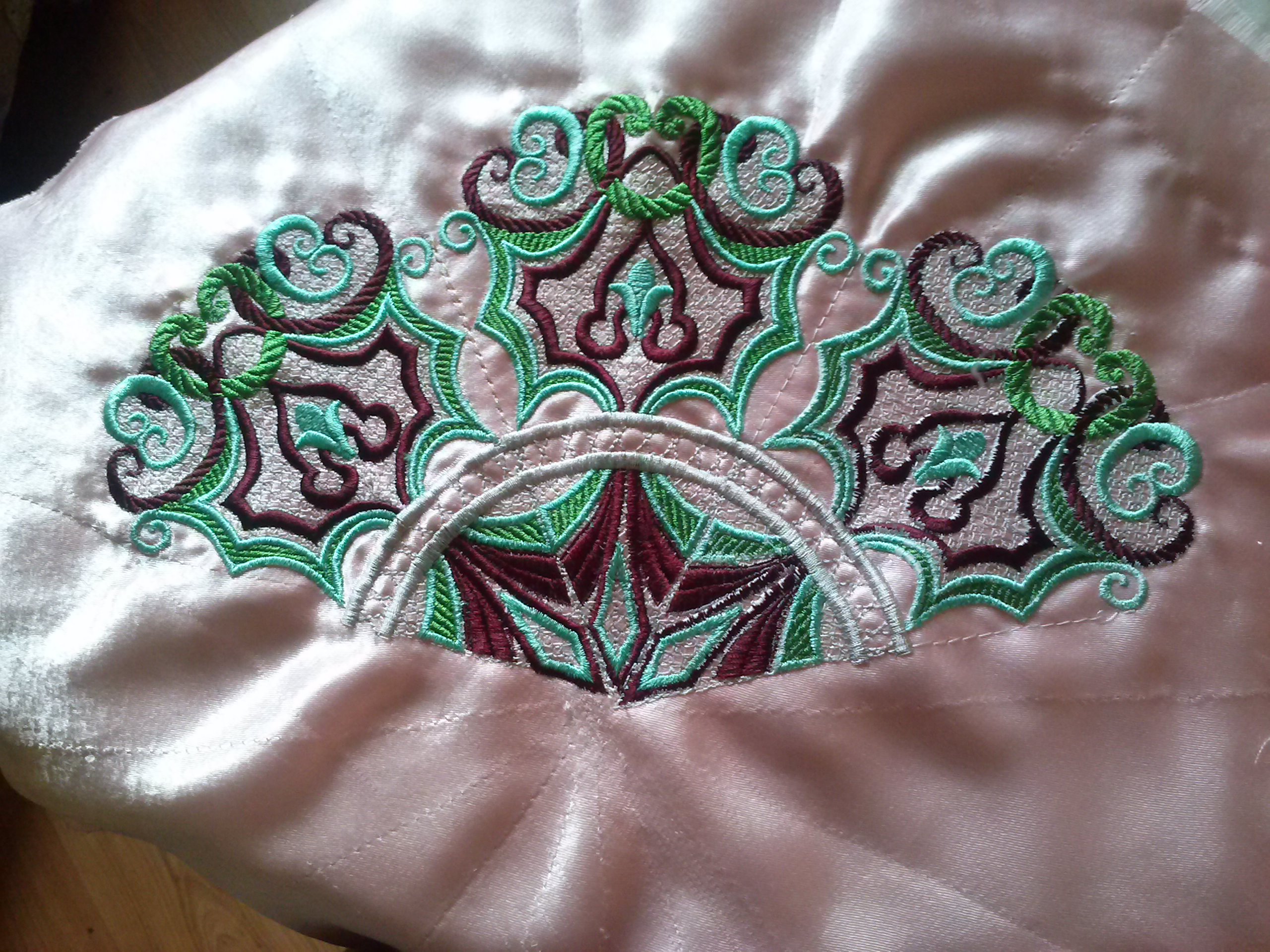

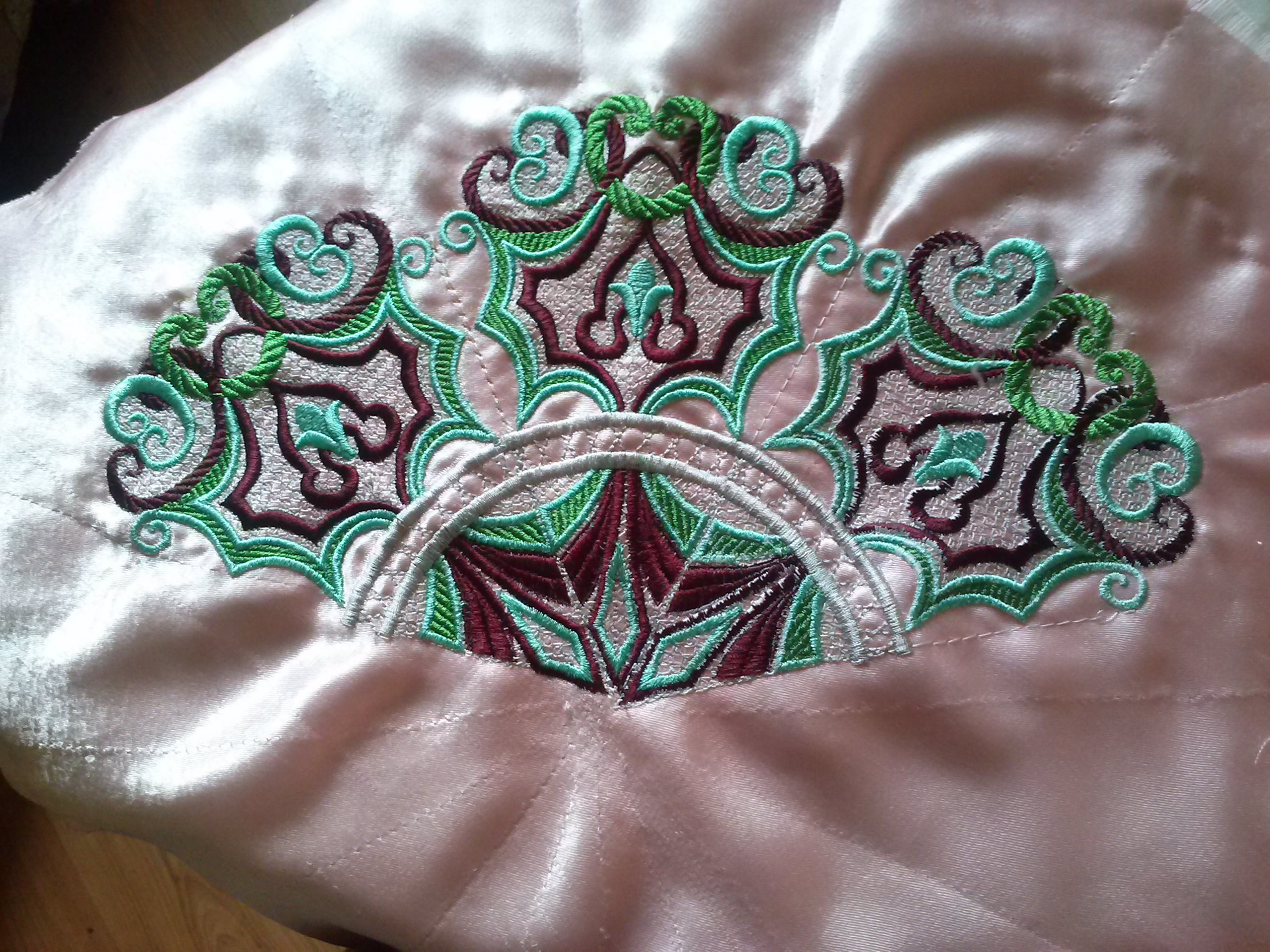

Вышиваю 3-ий сегмент.
На автопилоте удалила швы для стыковки в дизайне - черный цвет. По замыслу рисунка эти швы должны быть в изделии или нет? Если - да, то потом отстрочу.
Завтра сын принесет мне шлейф соединяющий ПК и фотоаппарат, покажу как получается.
Смотрела как у Вас Nabira получается - Соединяются и углы, и кольцо, и верхние колечки.
У меня:
кольцо нормально,
углы то выше, то ниже,
Верхние колечки с зазором.
Я на стабилизаторе делаю черный контур.
Затем булавками скалываю две строчки: на вышитой части и на стабилизаторе. после этого строчу новый добиваюсь совпадения, результат плачевный.
Впечатление от дизайна огромное. Нет лишних пересечений застилов, Продуманно сделаны направления строчек. Это не только опыт и мастерство а еще и огромное терпение. Такое качество работы - преклоняюсь.
Ira_49
Зарегистрирован: 30.07.2013
Откуда: Уфа
СообщениеДобавлено: 05 Авг 2013 00:35    Заголовок сообщения: Ответить с цитатой
Результат Работы.
Ткань -атлас.
Делаю без синтепона, просила подруга. Ее не смущают ошибки, она что-то придумала из этого лоскута сделать.
Следы швов на ткани - попытка разделить на 8 частей и по ним ореентироватся. Как видите, не удалась. Когда читала форум, мне казалось постараюсь все получится... как бы не так, скромнее надо быть
 Размер файла:  896.52 KB
 Просмотрено:  623 раз(а)

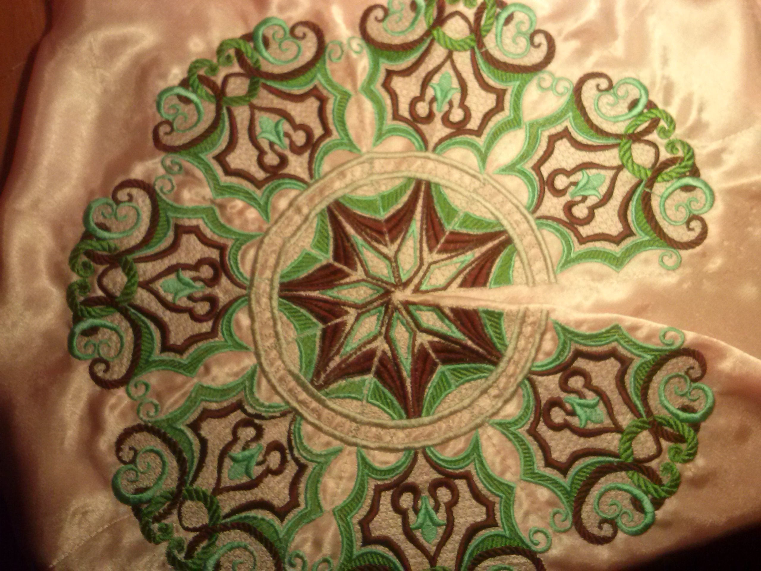

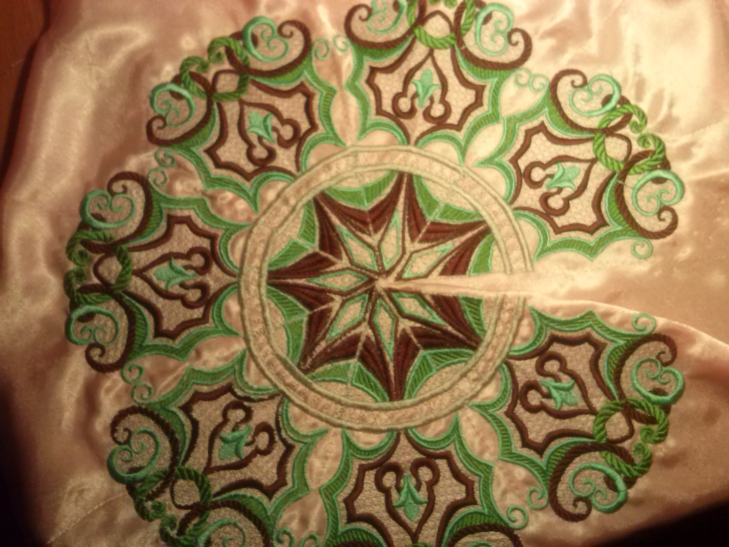

Ira_49
Откуда: Уфа
СообщениеДобавлено: 09 Авг 2013 02:39    Заголовок сообщения: Ответить с цитатой
Nabira, я бесконечно благодарна Вам за дизайн и возможность попробовать свои силы в стыковке. Если бы не этот урок, я не смогла бы приобрести в такие сроки такой опыт...
Все ошибки, какие только можно совершить, я сделала.
1 - вначале, на первых элементах, я неправильно натягивала ткань.
2 - выбрала водорастворимый стабилизатор недостаточно плотный, ткань под натяжением смещалась.
3 - вышивка сильно сжималась, так что я не смогла ее достаточно растянуть и внутренний угол смещался.
В результате на последний дизайн(7-ой) не осталось места - узкая полоска в которую даже сжатый фрагмент не помещается.
Я решила сделать вытачку, т.к. при этом круг замыкается.
Показываю как Все Получилось. После того как исправлю, то что смогу, пришлю результат.
Я достаточно хорошо поняла, как мало знаю и умею...
 Размер файла:  641.04 KB
 Просмотрено:  614 раз(а)
