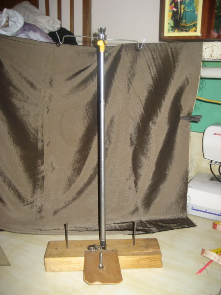

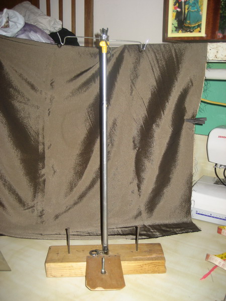

4. Бобинодержатель изготовил мой муж. Из подручных средств.
Удочки, бруска и остатков от сломанного нитедержателя со старого китайского оверлока (сами крючи).
По тому как в магазине этот "аксессуар" стоит довольно дорого.
