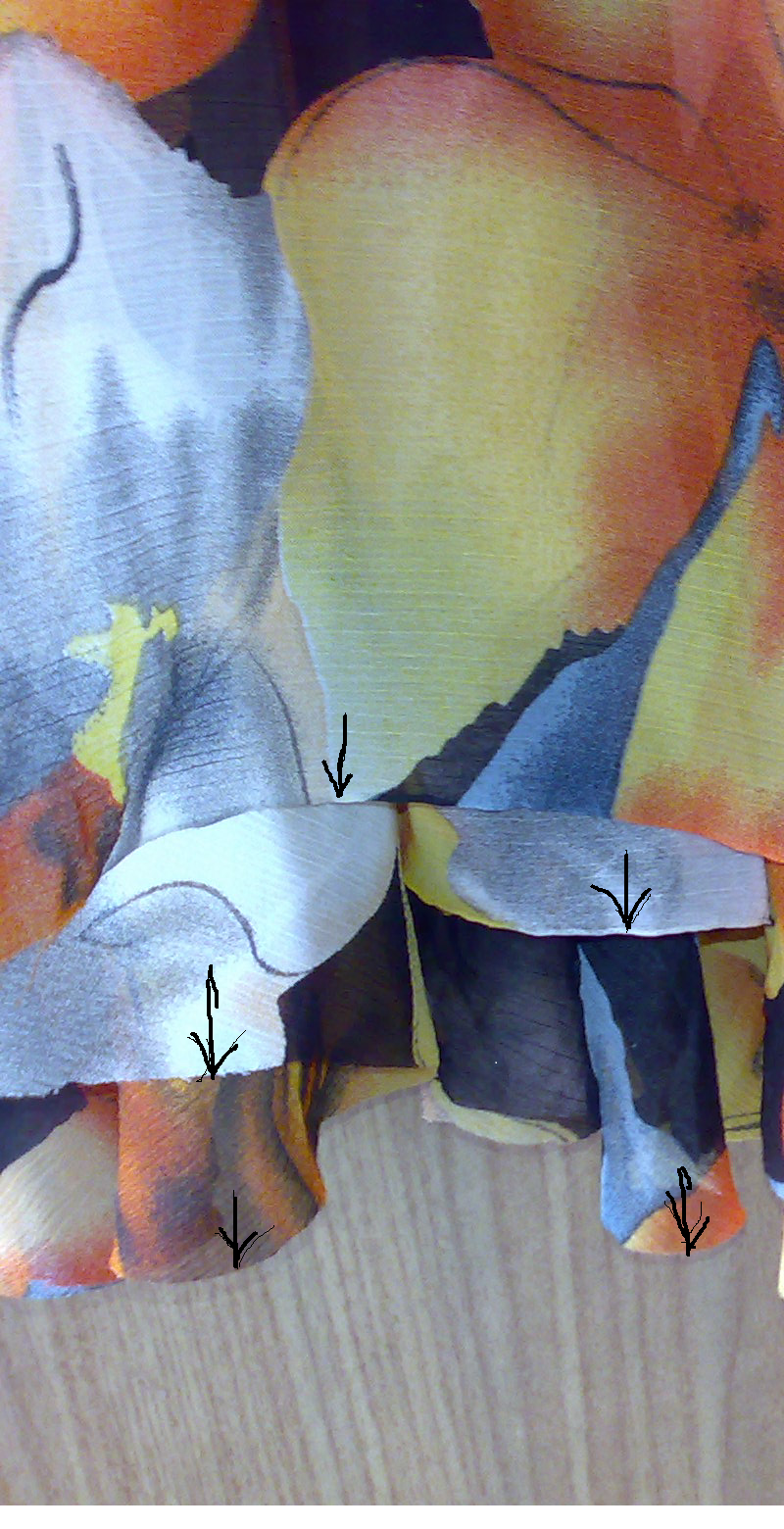

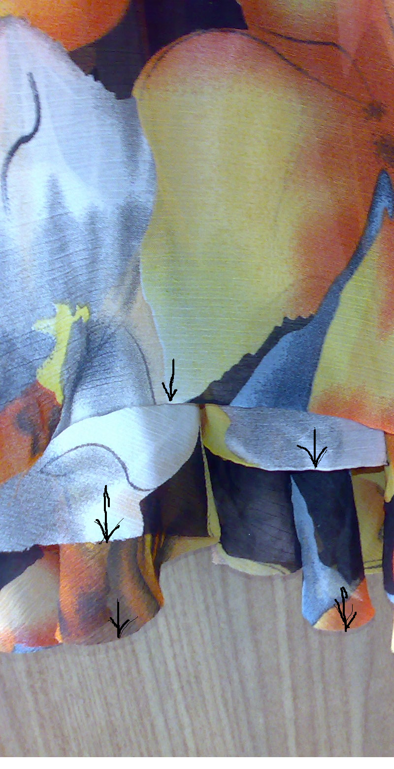

Здравствуйте! Я у вас новенькая шить начала недавно с октебря месяца(муж подарил шв.машинку).
Мне очень нравится ШЕЛК и ШИФОН будь моя воля вообще бы из них не вылазила.
Видимо я не стого начала шить, спецом купила недорогой шифон 3м.Х1,5 Очень хотелось платье 2ное солнце, раскроила( 2полотнасложила и раскроила 2 одинаковых круга, с вымкокой на талии все как пологается по книжке. Потом в каждом из них отрезала 1 сторону и соеденила. Получилось 2ное солнце)
Тперь посмотрите что сэтой юбкой получилось, я в ужасе...

Подол кто в лес-кто по дрова. В волнах большая разница. Как выровнить низ-подол? Подскажите что я не так сделала?

Не понимаю я Вашу картинку. Confused Вижу симпатичную яркую тканюшку и всё. Букет
А кривой подол в солнце - нормально, выравнивается от пола. Smile Присмотритесь - самое большое провисание по косой нити, по кромкам без изменений. Величина провисания зависит от структуры (рыхлости, пластичности) ткани.
Я вырезаю круги, стачиваю боковой шов. Юбку вывешиваю отвисеться в ванной на несколько дней. Талию закрепляю прищепками на верёвке, по подолу равномерно закрепляю прищепки (у меня лёгкие). Могу намочить ткань из душика. Висит и оттягивается.
Пришиваю юбку к поясу или лифу.
Равномерные фалды получаются без проблем на фигурке типа сарделька. Если фигурка типа почтовая марка или другая - фалды нужно / можно чуток подкорректировать. Делаете мааааааленькие защипы на талии в нужных местах. Получаются фалды - конусы в нужных местах.
Одеваю на фигурочку. Беру линейку. Работу начинаю от шва. Отмечаю нужную длину булавками по линейке от пола в верх. Выкладываю юбку горизонтально. Вычерчиваю линию низа. Лишнее срезаю.
ИМХО, однако. Сердечно Удачи

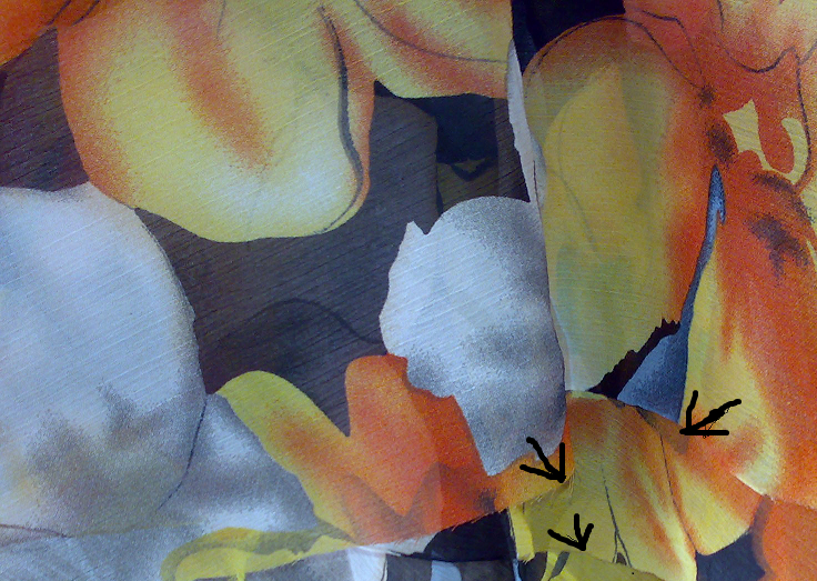

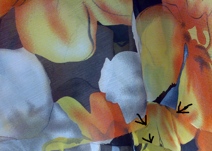

Спасибо большое научили и успокоили. Я тоже оставила провисать влажную юбку на 5 дней, только подол я не цепляла прищепками, он висел свободно. Вот еще одна картинка здесь лучше видно.

Юбка была задумана как 2 солнца, за счет этого у меня должна быть на талии сборка.... а теперь поробую встречные складки сделать.
