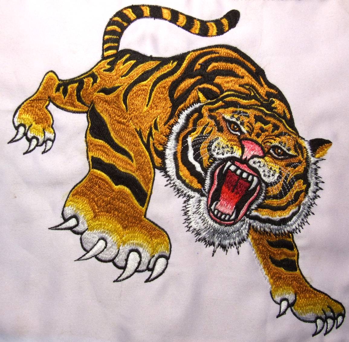

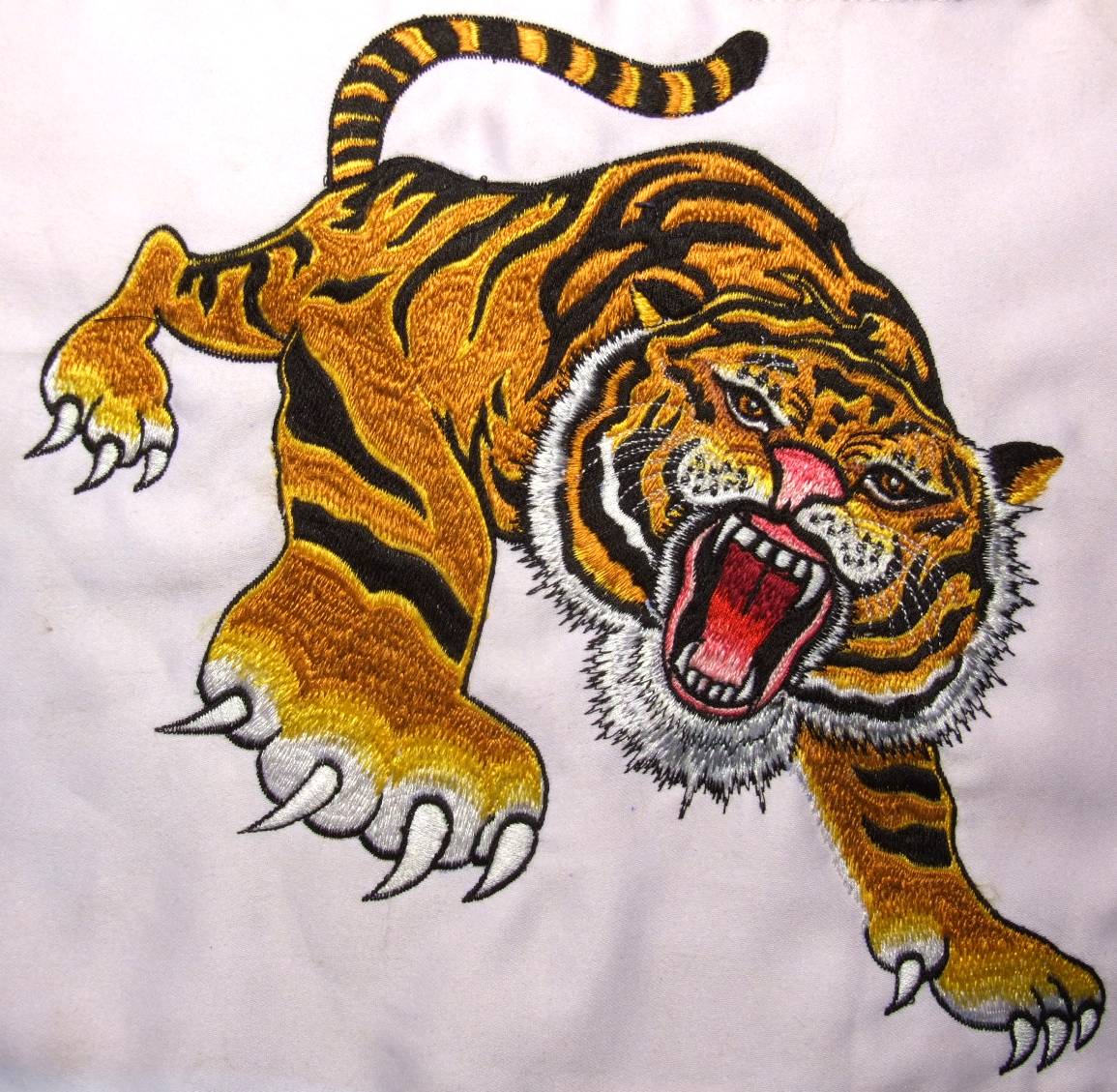

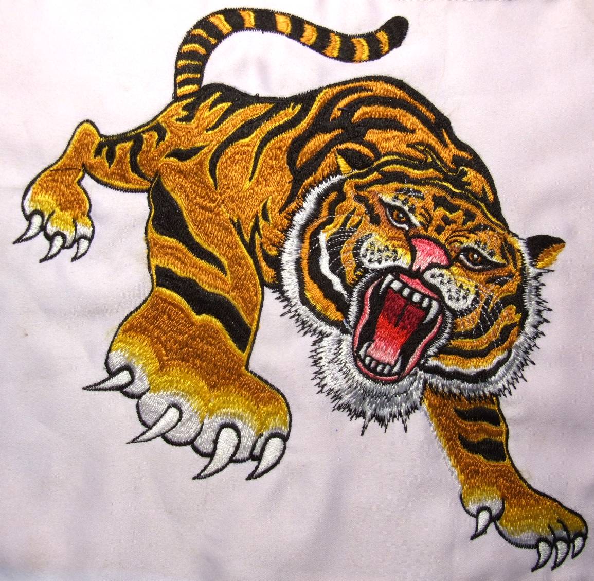

Эту тигру 28 х 26 см Сахид вышивал 1,5 часа.
тигра 28 х 26 см
