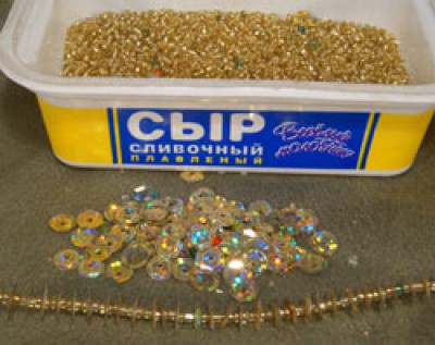

1. Материалы - пакетик до 100 гр. мелкого бисера и пайеток - если бисер желтовато-золотистый, то пайетки серенькие и наоборот Этого количества вам хватит на НЕСКОЛЬКО ДЕСЯТКОВ ВЕРБОЧЕК. = (на 100 руб).
2. Проволочка медная (0,3 - 0,4 мм.)- мужчины пусть подберут вам катушечку сгоревшего трансформатора; любой кусочек проволочки потолще (до 10 мм) на веточку длиной до 40 см.; остатки ниток мулине любого цвета; клей ПВА чуть-чуть и краску гуашь (пусть засохшую). = (бесплатно).

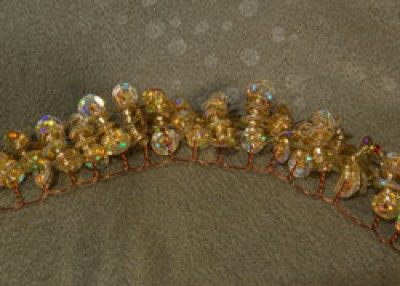

3. Техника выполнения - низание петлями. Для чего высыпьте бисер в емкость от мороженного или сырков, а пайетки выложите рядом на салфетку, и наберите на проволочку материал, чередуя 1 бисеринку (можно и 2 -3 бисеринки) и 1 пайетку. Этот набор называется НИЗКОЙ. Для веточки длиной в 30 -35 см надо низку длиной:(расчет= почки у вербочки через 1-1,2 см, петля длиной 2,5-3,0 см = получается низка длиной: 3 см. х на 30 см-30 почек = около 1 метра). А далее надо из этой низки скрутить петли через 1 - 1,2 см (Я кручу по часовой стрелке 4-6 движений рукой - получается 2-3 оборота); после чего приставить эту низку почек (не разрезая между собой) к веточке, начиная сверху и прикладывая почки левой рукой (пусть и с одной стороны, а затем распределите) - правой обматывать ниткой эти витки до конца вашего черешка. закрепить конец. Размешать чуть-чуть гуашь и клей ПВА цвета серой зелени (зеленый и чуть черный), пропитать кисточкой весь черешок и ГОТОВО. (Я иногда для пышности добавляю низку до ДЕСЯТКА ПЕТЕЛЬ из зеленого бисера - якобы первенькие листочки, также их НЕ разрезая - приставляю паралельно к почкам).

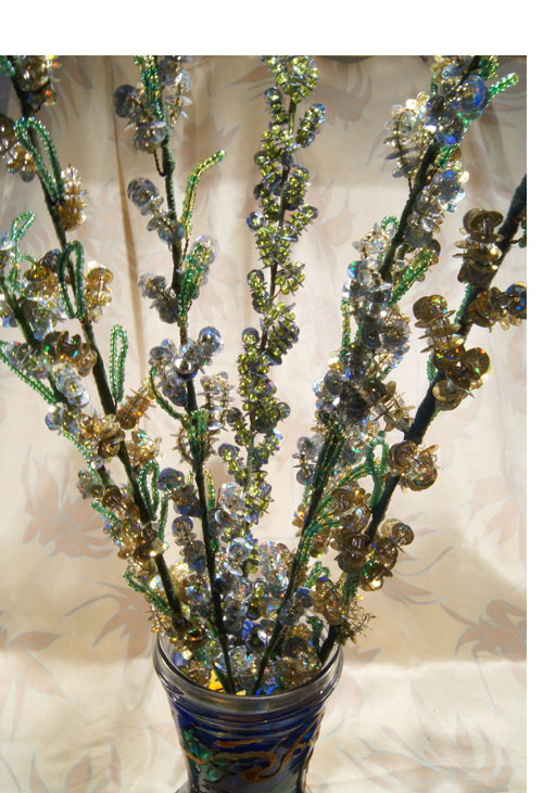

РЕЗУЛЬТАТ ВАС ПОРАДУЕТ - получится вечная веточка ВЕРБОЧКИ - но для начала взрослые члены семьи должны помочь деточкам. После высыхания - расправьте ЧУДО-ПОЧЕЧКИ равномерно со всех сторон. А после их можно использовать как ДОПОЛНЕНИЯ к аранжировке любого букета цветочков.

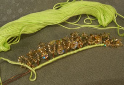

шаг 1 - набор низки (2 бисеринки, 1 пайетка..)
шаг 2 - изготовление непрерывных петель
шаг 3 - прикручивание почек к черешку

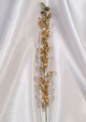

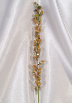

А ВОТ и РЕЗУЛЬТАТ - за 2 часа МИЛОЙ МАМОЧКЕ или ВОСПИТАТЕЛЮ, или ПРЕПОДАВАТЕЛЮ
