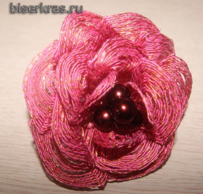

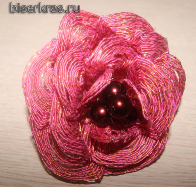

Роза - техника Ганутель
 Размер файла:  51.65 KB
 Просмотрено:  1195 раз(а)

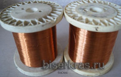

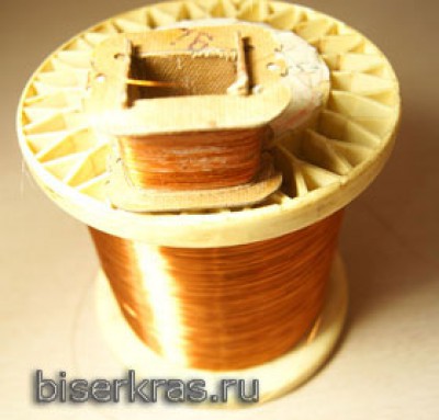

катушка с медной проволокой 0,2 мм, цвет – розовое золото на металлонить (свыше 4000 метров),
на ней катушечка от ремонта домофона, цвет – золото,
(более 100 метров)в два сложения

СообщениеДобавлено: 15 Окт 2010 03:38    Заголовок сообщения: Ответить с цитатой

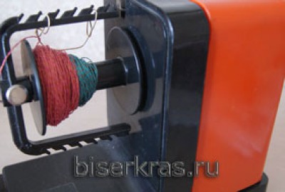

СообщениеДобавлено: 15 Окт 2010 03:43    Заголовок сообщения: Ответить с цитатой
Эта прялка-подружка чуть-чуть моложе меня, а еще 100 лет прослужит.
- Самое сложное здесь это обеспечить правильное НАТЯЖЕНИЕ проволоки и нитей. Я делаю это так: все подобранные катушечки ниток кладу в глубокую емкость (ведерко) под ноги и рядом катушки роволоки. Я прядь ниток и проволочки перекидываю через запястье левой руки. В результате эти потоки у меня натянуты, что не позволяет проволочкам петлять. Руки развожу в разные стороны и опять через запястье уже правой руки равномерно подаю на вал прялки через пальцы этой же руки (примерная скорость подачи – до 2-х см в секунду, получается в минуту до 1 метра, в час до 50-60 метров,), а на нити получается где-то до 5 мм между витками проволоче. Иногда зазеваешься, дернешь руку и собьешься, отключайте прялку правой рукой, но не отрезайте узелок, а продолжайте работу. В последствии при низании дуг этот кусок можно вырезать и применить либо для обмотки черешков, либо выбросить в корзину.
- При работе на шпинделе со всеми потоками не справиться, надо еще «третью» руку для его крутки, не помешала бы и «четвертая» рука.
- Проверяйте скрутку так: ослабляя готовую нить – она НЕ должна скручиваться в узелки, но и витки НЕ должны провисать. Т.е. максимально круто, но без ее закручивания. Если скрутили слабо – не страдайте – перекрутите повторно. Пару вечеров помучитесь и научитесь.
- Не сматывайте готовую нить в клубочки – будут потери материала, собирайте разного рода катушки, либо просто на рулончик бумаги, закрепляя конец, дабы не скатились витки.
- Отрезая готовую нить по разным причинам – всегда закрепите начало и конец ее узелком, чтобы не было потерь витков

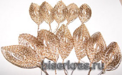

1. ПРОСТОЙ ОВАЛЬНЫЙ (с простым из ниток ц/рядом) – хорош в основном для выполнения листьев, а также для цветков с несколькими венчиками. (гербера, хризантема, астра, ромашка….)
- Середина ц/ряда может быть из витков этой же металлонити, для чего вдоль ряда вверх протяните конец нити (оставив сверху нужную длину от 1-2-х см. по расчету), а затем сверху под прямым углом (против часовой стрелки) укладывайте витки в направлении к черешку (вниз по ряду) с одинаковым натяжением нити на нужную длину по расчету. Дуги выполняйте чисто, аккуратно, не торопясь, ровненько с одинаковым натяжением нити (вначале не ленитесь распускать до завершения детали, а затем набьете руку).
- На ц/ ряду с петелькой я выполняю последнюю пару дуг так: при выполнении первой половины дуги, я отрезаю конец нити с расчетом на вторую, сгибаю кончик 2 см, сжимаю пинцетом, протягиваю конец через петельку и выполняю вторую половину дуги, эту операцию можно повторить. Затем петлю можно слегка сжать пинцетом.
- При выполнении листиков концом нити можно сразу обмотать черешок на нужную длину.

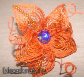

1.1. МОДИФИКАЦИЯ ОВАЛЬНЫХ ЛЕПЕСТКОВ

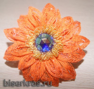

ГЕРБЕРА – семейство астровых.
Цветки собраны в соцветия корзинки. У герберы корзинки одиночные, диаметром от 4 до 15 см, краевые цветки язычковые, с очень разнообразной окраской; срединные цветки — трубчатые, мелкие; в одной корзинке может быть до нескольких сотен индивидуальных цветков. Окраска язычковых венчиков краевых цветков — жёлтая, оранжевая, белая, розовая, красная; встречаются сорта с лепестками различной окраски в пределах одного цветка. Различаются сорта и по окраске центральной части цветка — у некоторых сортов она может быть почти чёрной.
Лепестки – Выполнить задуманное число лепестков, ц/ряд из витков нити длиной до 2-х см, до 10 пар дуг. Можно выполнить два венчика разных размеров, наружный покрупнее, внутренний помельче.
(Имейте ввиду- я пишу пар дуг, подразумевая их с правой и с левой стороны ц/ряда, т.е. полный оборот в 360 градусов)
 Размер файла:  30.45 KB
 Просмотрено:  1051 раз(а)

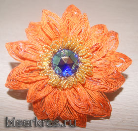

СообщениеДобавлено: 15 Окт 2010 03:50    Заголовок сообщения: Ответить с цитатой

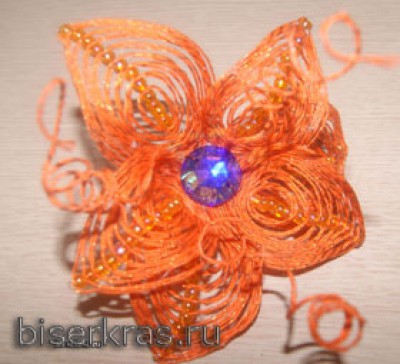

По два венчика, срединный цветок выполнен скорым способом; из ткани, пропитанной клеем ПВА вырезан кружочек, на него наклеена прозрачным клеем «Контакт» в круговую низка бисера, которая в центре выведена наружу. А далее на нее нанизаны бусинки-капельки с расчетом на один оборот и тоже приклеены. Конец выведен наружу и закреплен.
Далее по кругу установлены лепестки.
 Размер файла:  27.54 KB

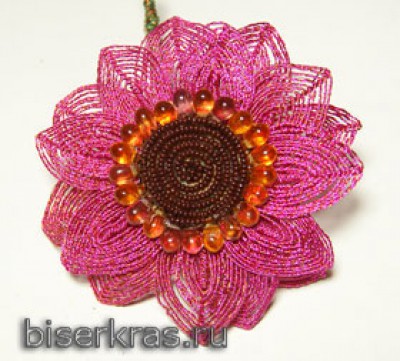

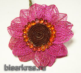

СообщениеДобавлено: 15 Окт 2010 03:53    Заголовок сообщения: Ответить с цитатой

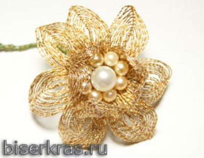

У этой герберы вместо низок устроился страз,
вокруг него низка бисера золотистого цвета из непрерывных петель дл. 1- 1,5 см. – несколько рядов.
ФАНТАЗИЙНЫЙ ЦВЕТОК
Два венчика: наружный до 7-ми лепестков, ц/ряд из витков нити до 2-х см, до 12-ти пар дуг;
Внутренний до 5-ти лепестков, ц/ряд из витков нити до 1,5 см, до 9-ти пар дуг,

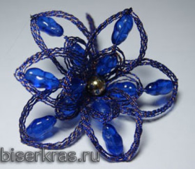

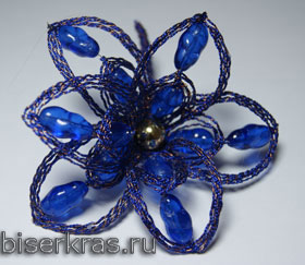

В центре цветок из жемчужных бусин: из 7-ми бусин: набрать на проволоку 6 бусин, расположить в середине отрезка. Один конец протянуть по ходу через 3 бусины, стянуть концы, образуя круг. Для центрального элемента цветка надеть 1 бусину этим же концом подобрав ее по диаметру нашего круга. Поместив ее в центр - соединить оба конца и скрутить. Сердцевинка может быть иного цвета, числом лепестков можно также варьировать.

- Вместо витков на ц/ряду можно расположить бисер, бусины.

Здесь на ц/ряду две овальные бусины, а между ними и сверху любое число дуг; в центре крупная бусина
