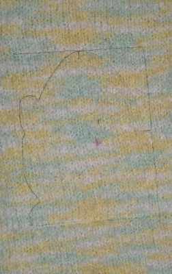

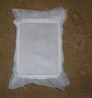

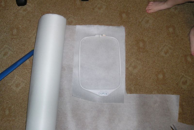

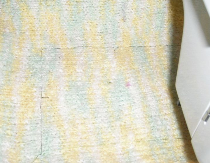

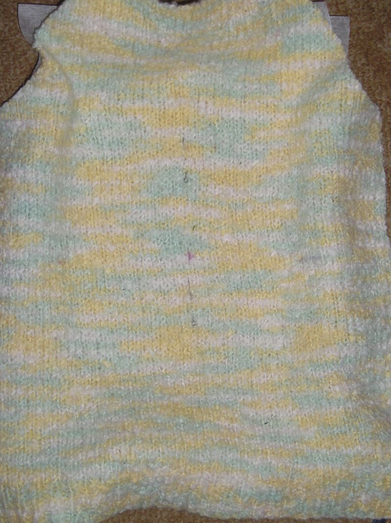

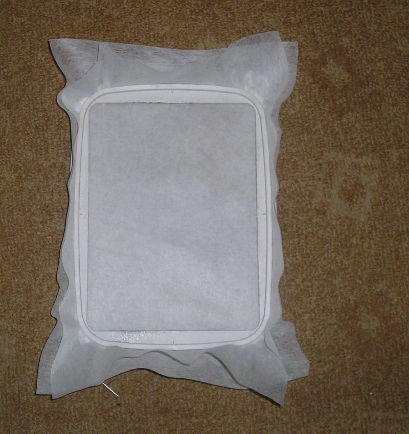

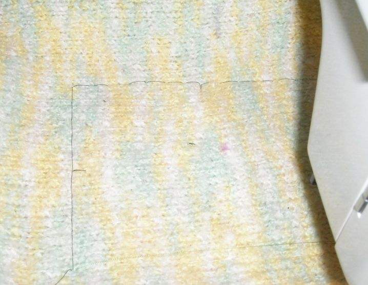

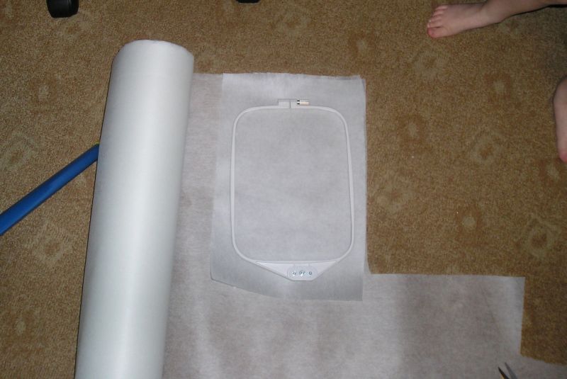

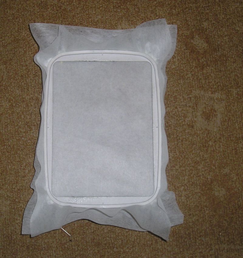

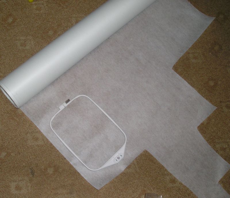

Первым делом выбрали дизайн (я его сделала сама) и загрузили в машинку. Аппликацию буду делала на моем бывшем свитере ручной вязки из ниток "букле". Надо отрезать стабилизатор, как я уже писала, я стабилизирую отрывным стабилизатором в два слоя под 90 градусов расположенные. Запяливаем стабилизатор.

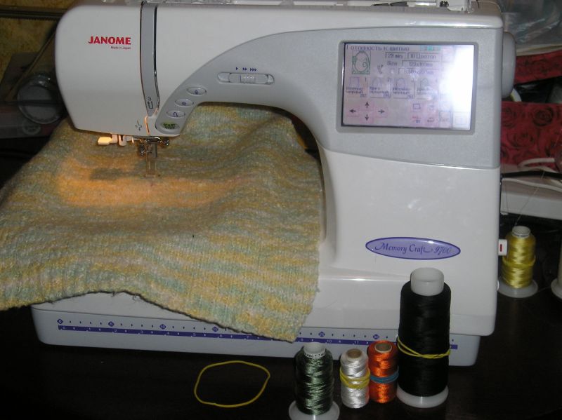

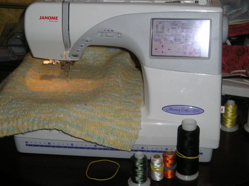

Дальше пользуюсь клеем (он на фото), брызгаю на стабилизатор и накладываю деталь сверху (естественно отметив где середина, и стараясь разместить ровно). И вставляю пяльца в машину. Да кстати, вышивальные нитки имеют свойство разматыватся и потом путатся, так как у меня нет спец. места их хранения, я их храню в пакете и обматываю резинками для денег (во как).

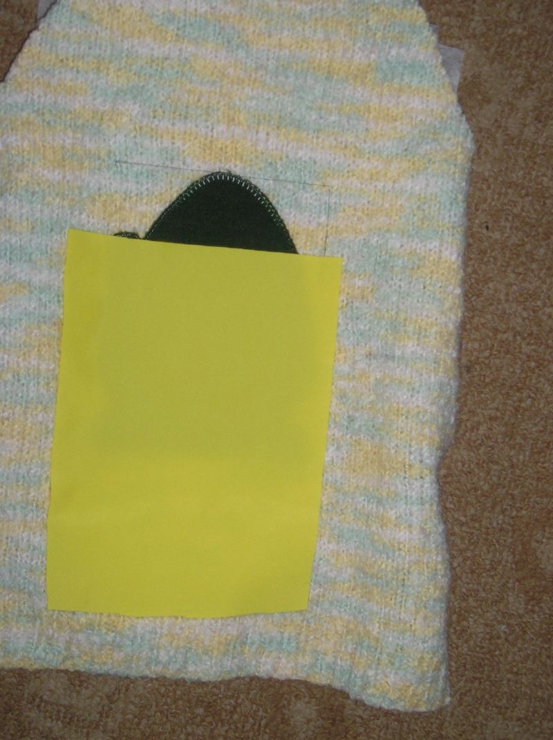

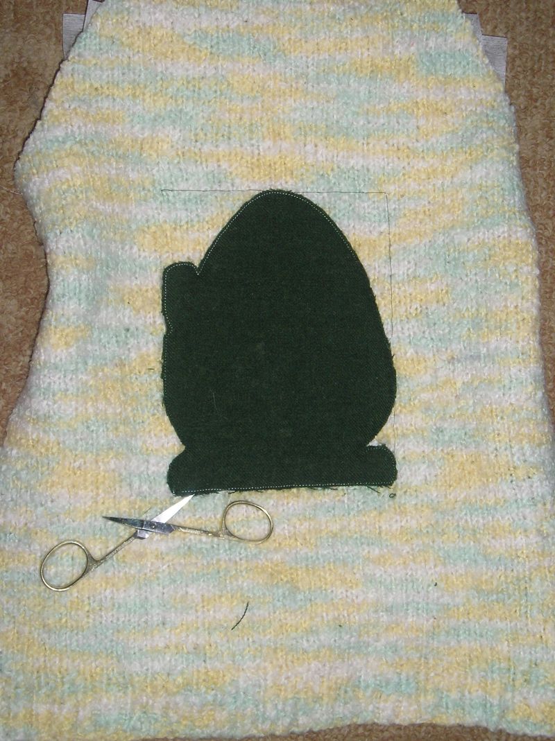

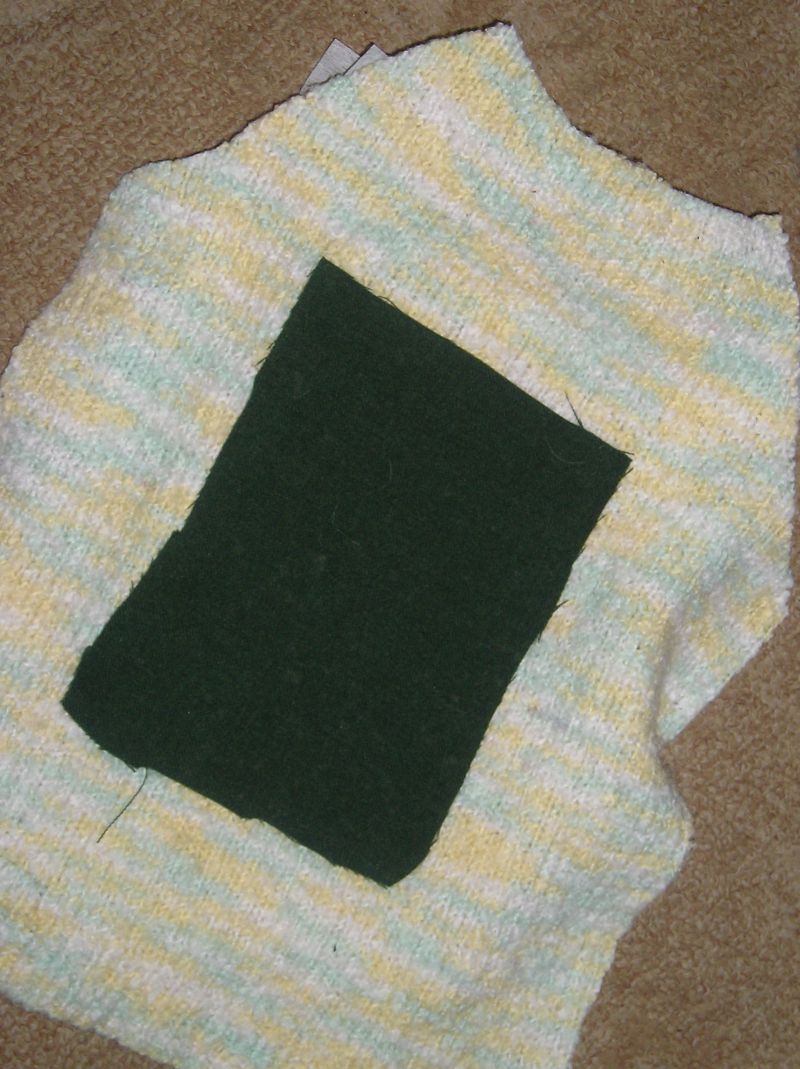

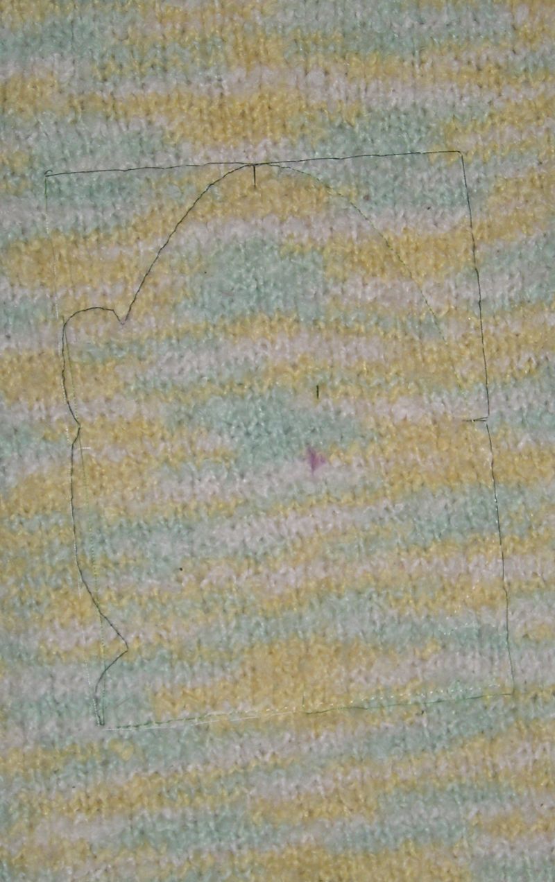

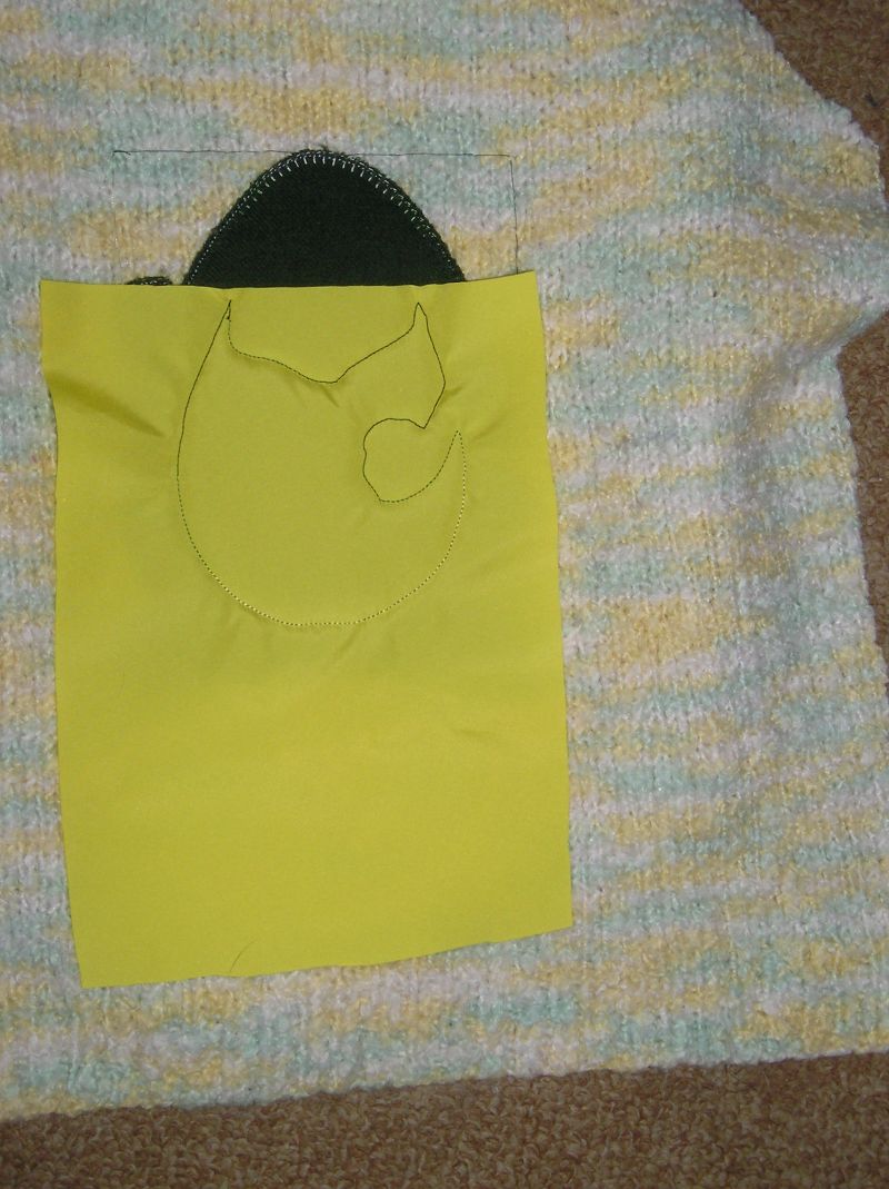

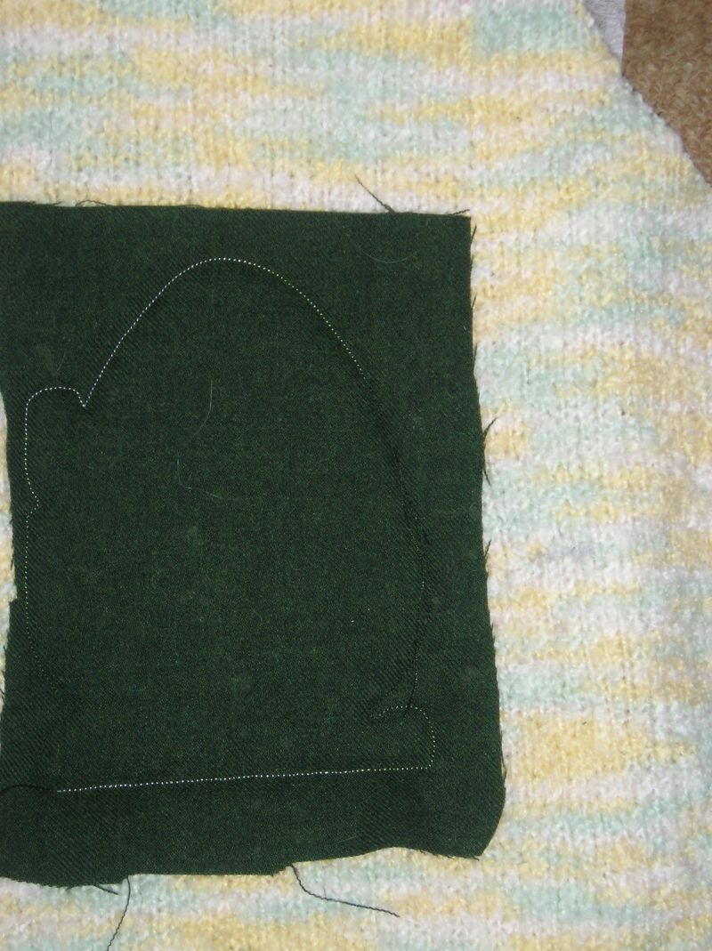

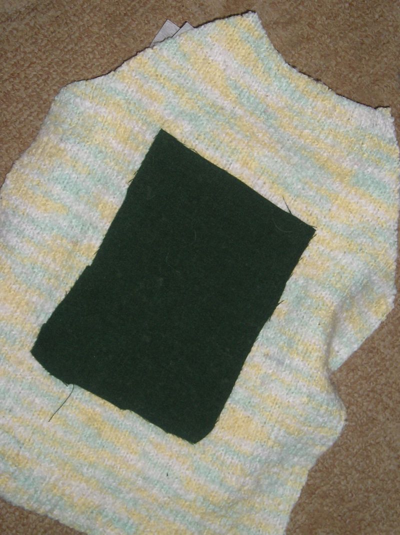

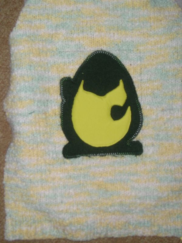

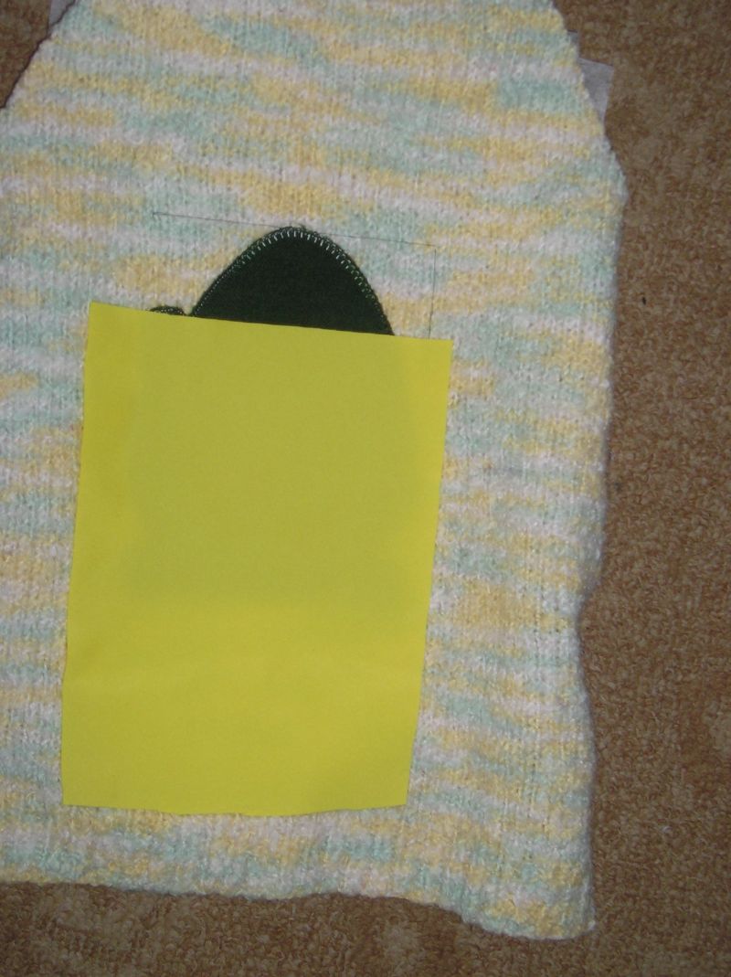

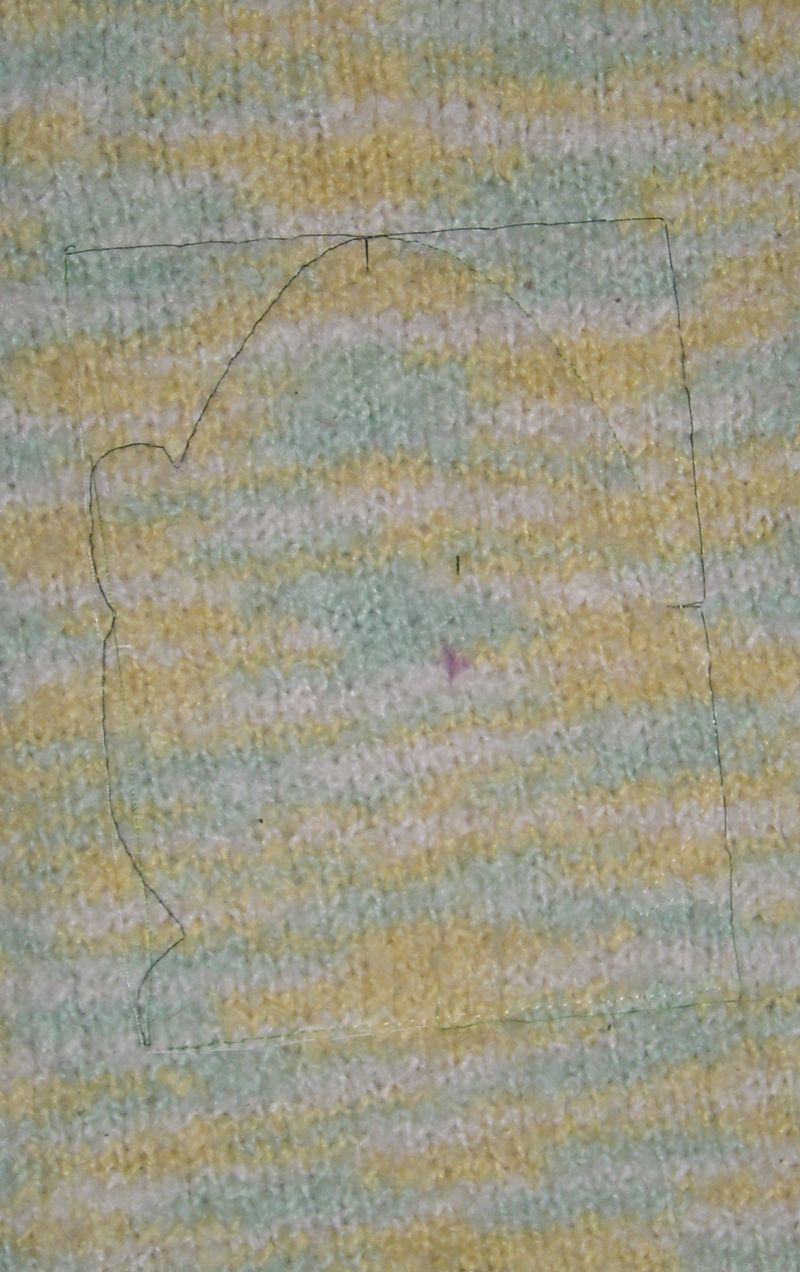

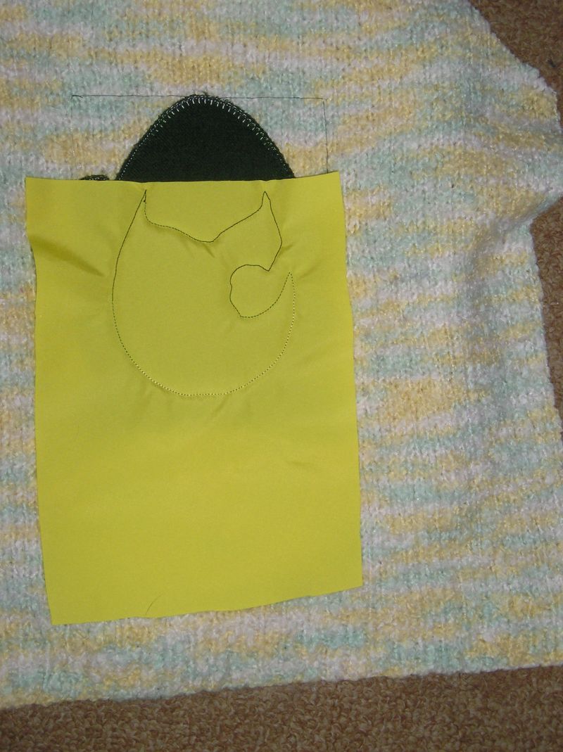

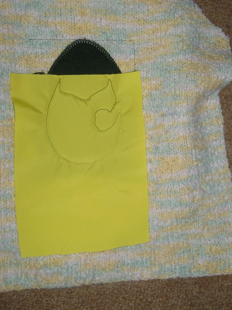

Запускаю машинку. Первым делом она отшивает рамочку по контуру дизайна (которую я задала в Эмберде) для стабилизации. Потом обшивает первый "пробег" аппликации и останавливается. Снимаем пяльца (ткань не вынимаем естественно!!!). И на это место клеим (тем же самым клеем, я брызгала осторожно то, что в пяльцах стараясь не переборщить, чтобы наверх не выступал клей) зеленую ткань - туловище будущей лягушки, клеим примерно, тряпочку вырезаем просто прямоугольником.

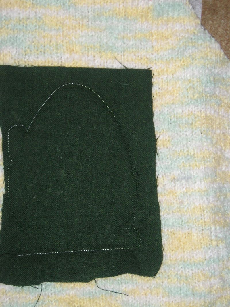

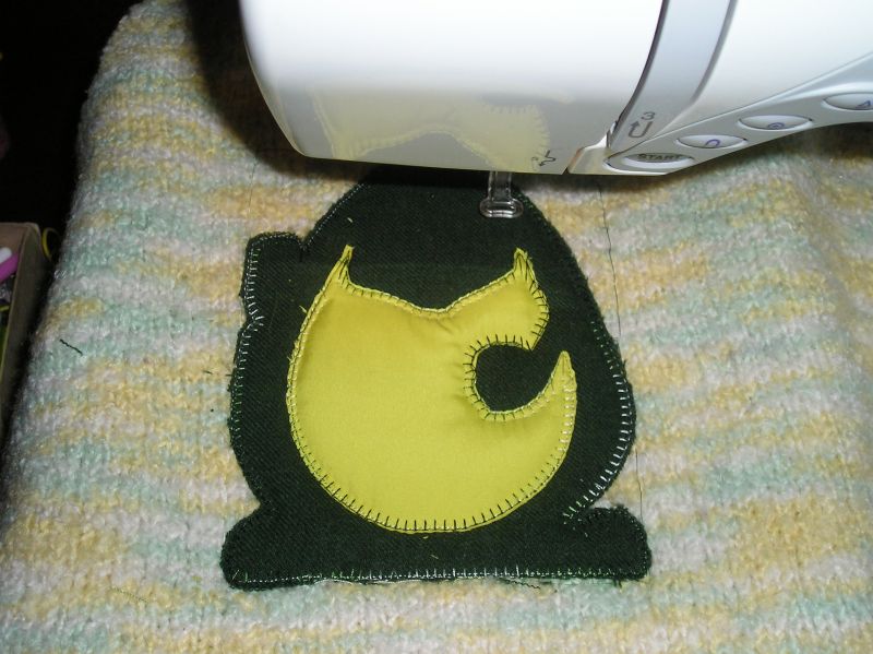

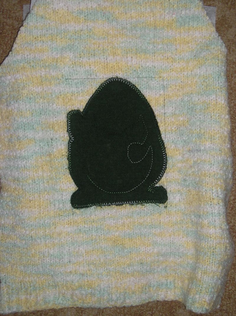

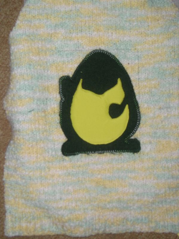

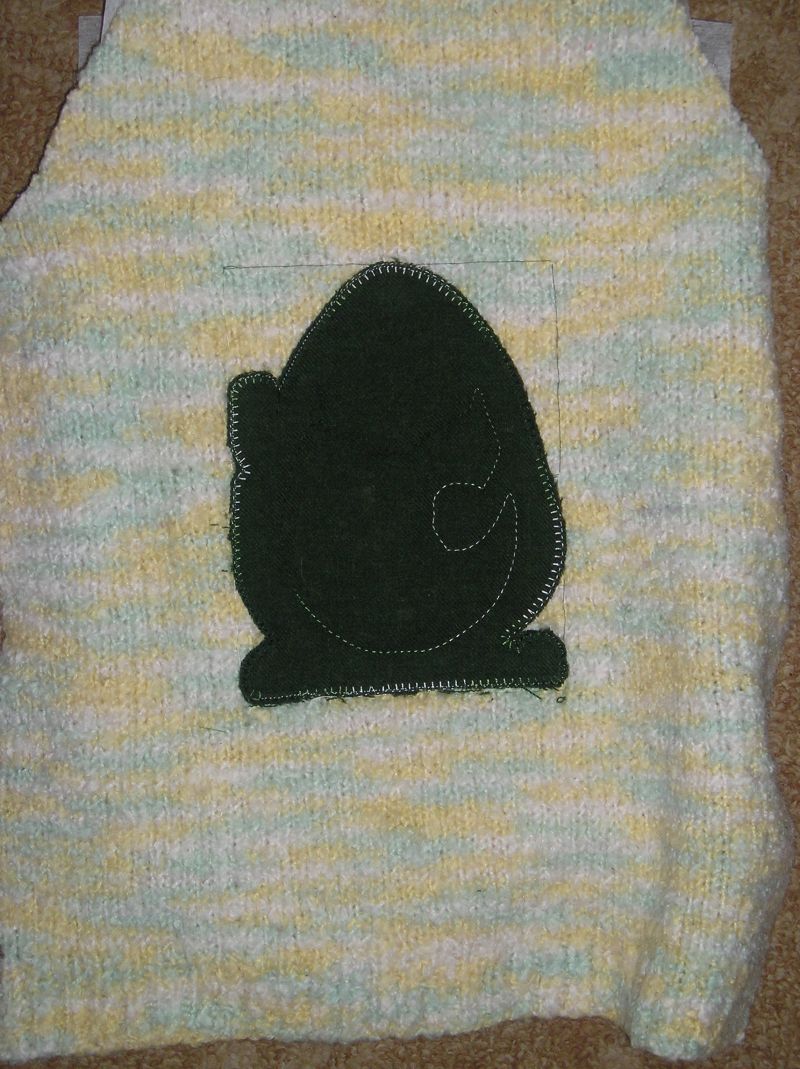

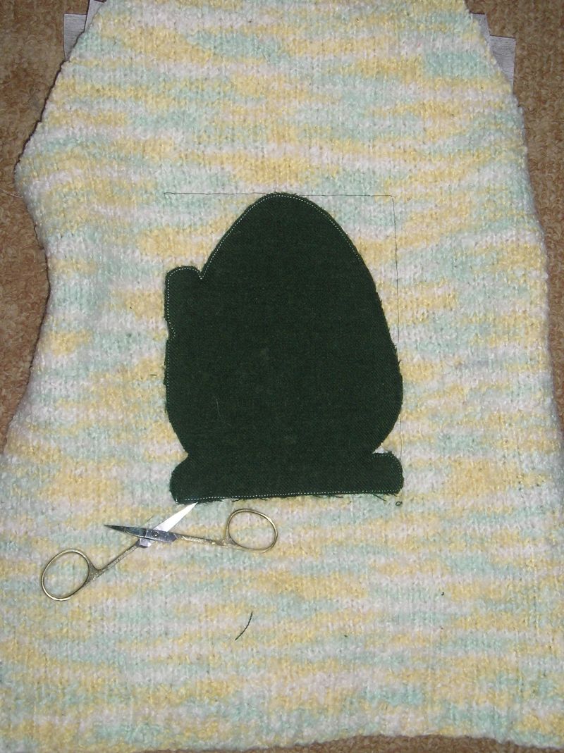

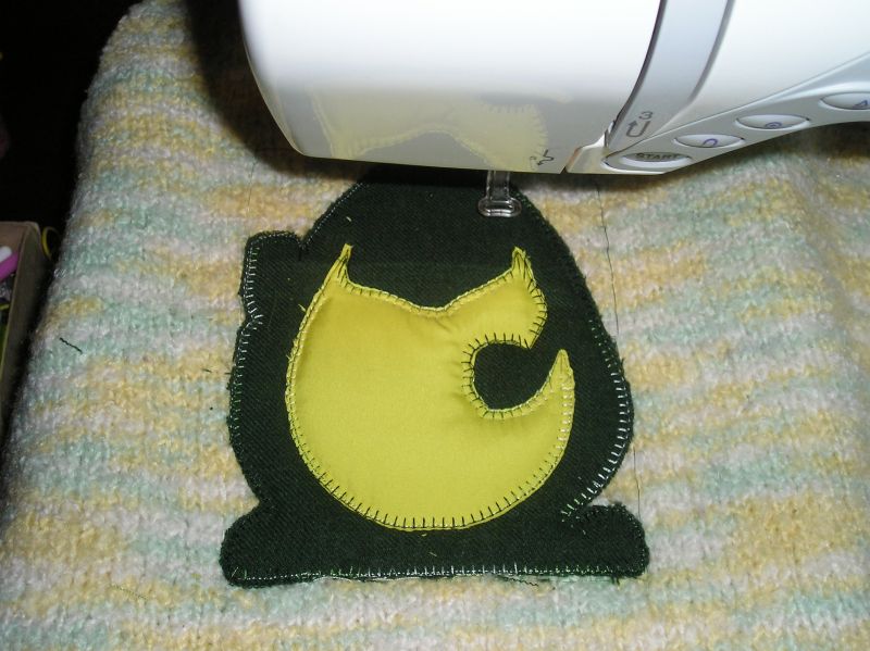

Дальше машинка еще раз пробегает по туловищу лягушки и опять останавливается. Достаем пяльца из машины (ткань остается в пяльца, делаем это осторожно, чтобы наша вышивка из пялец не выскочила). И аккуратненько обрезаем по контуру маникюрными ножничками. Снова вставляем пяльца в машинку, запускаем дальше, машинка обстрачивает край аппликации декоративной строчкой (в моем случае Е-стежок, может быть и валик сатина), и обстрачивает пузо лягушки.

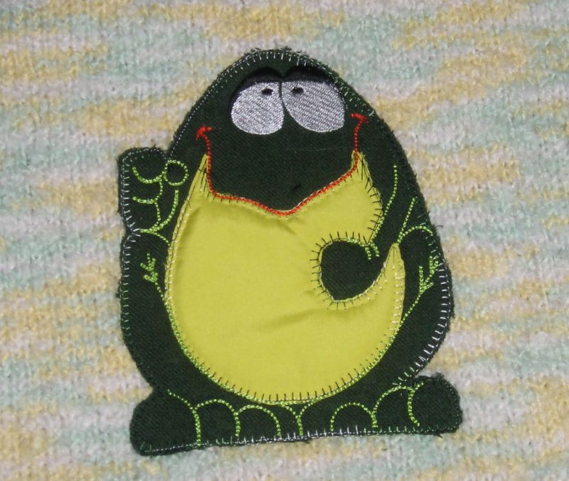

Опять повторяем процесс. Достаем, клеим, вышиваем, обрезаем, ставим обратно в машинку. Делаем это столько раз из скольких частей будет состоять аппликация. В моем случае части две туловище и пузо, все остальное будет просто вышиватся.

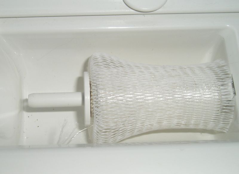

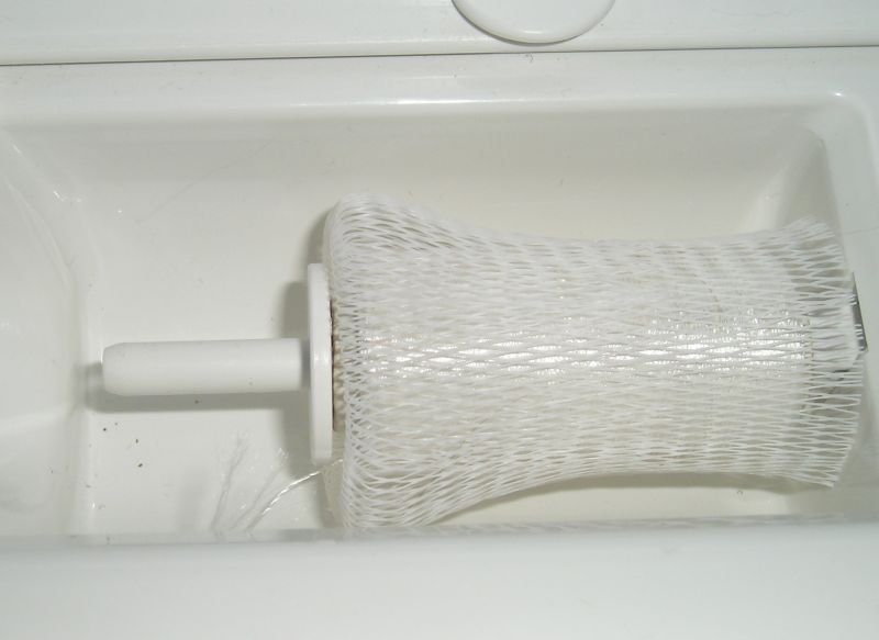

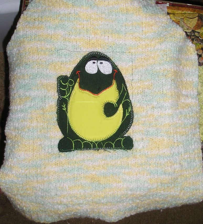

Дальше ставим следующий цвет (белый, будут вышиватся глаза). Эти нитки у меня другой фирмы, и именно они, чаще всего слетают с катушки сразу по много витков, из-за этого они путаются и рвутся, хотя сами по себе нитки не плохие индийские и почти единственные, что продавались у нас (больше их возить не будут), и я их ставлю в машинку в сеточке сложенной пополам (прилагалась к оверлоку). Дальше запускаем и отдыхаем (не забываем менять цвета).

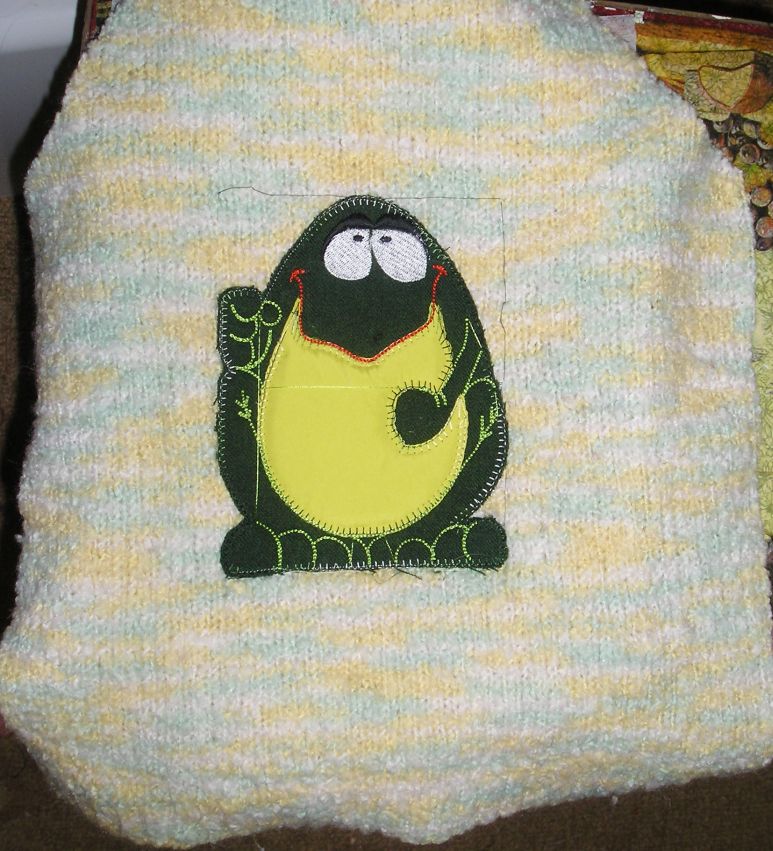

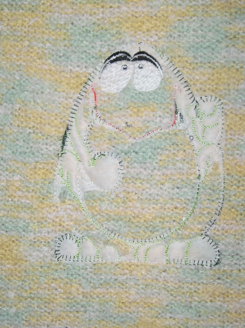

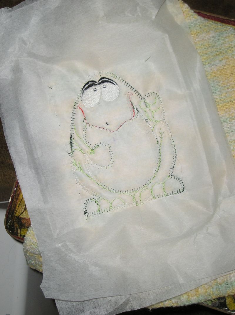

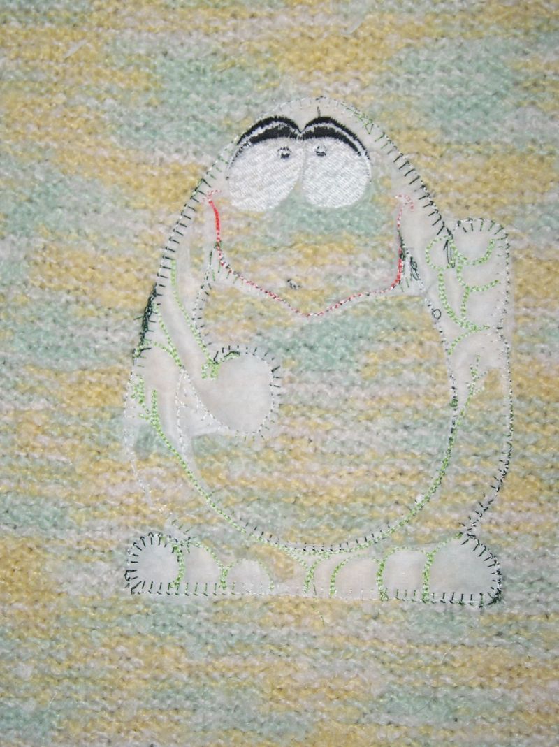

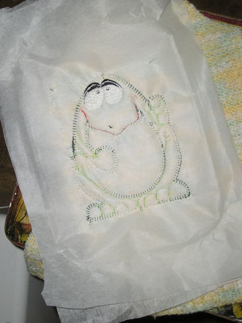

Кстати, в процессе вышивки я обнаружила, что заливка сатином глаз, совсем не красиво, стежки висят в воздухе, поэтому пришлось остановить, распороть (не вынимая из пялец), переделать в программе (дизай сама делала, поэтому это возможно, с чужими так просто может и не получится) и запустить снова. На третьем фото - готовый результат сразу после вышивки (горяченький еще)

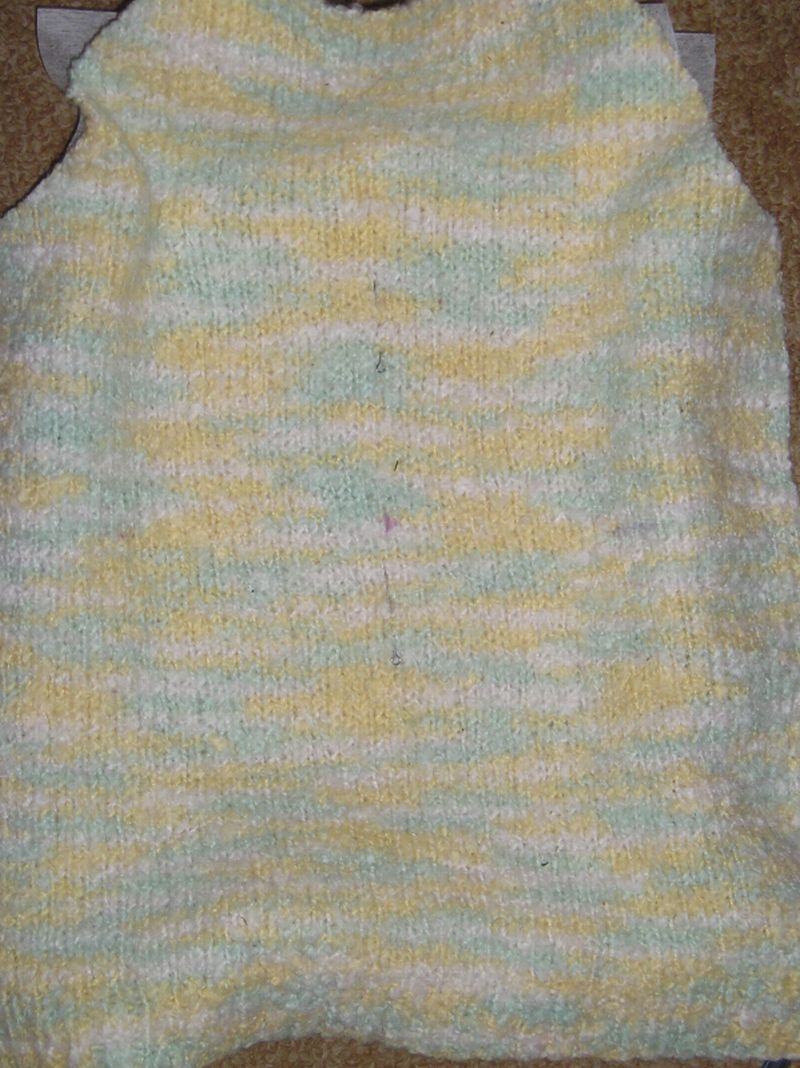

Вид сзади, сразу после вышивки. Обрезаем протяжки (у кого то машинка их обрезает), обрываем стабилизатор. Я стараюсь оборвать везде где получается и в середине дизайна тоже, где лапа удалять не стала, так как там он на клей плотно посажен, неудобно, но после стирки обязательно оборву.

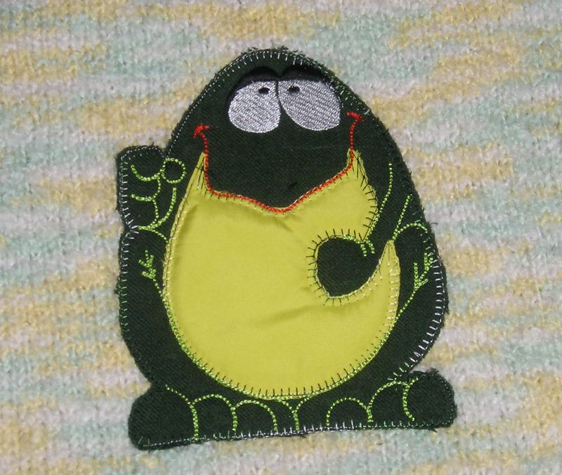

И вот готовый результат и ребенок в свитере (ее от мультиков оторвали, поэтому не очень довольна).

А я нитки, и индийские в том числе, ставлю вертикально на дополнительный штырек, или пододвигала немного ближе и "спиной" оверлок и пропускала через его штатив. А сейчас купила многоцветник, сразу несколько бобин ставлю. Smile
