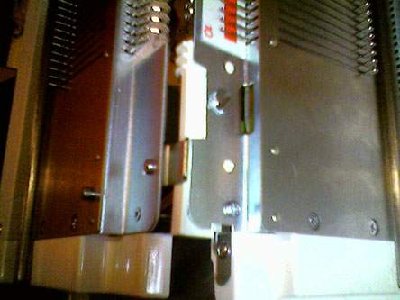

Девочки,здравствуйте!не подскажете почему не получается набрать петли на 2 фунтурную машине силвер рид 280,то совсем не провязывает,а то петли частично остаются непровязанными.машина новая,а освоить не получается,подскажите,как самой без помощи механика разобраться,буду очень рада!

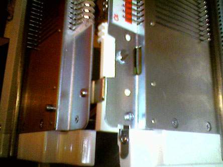

Какой вы делаете набор? На одной фонтуре, или сразу на двух? Если на двух, то проблема скорее всего в неправильно присоединенной передней фонтуре. Посмотрите по краям машины поверх вставленных креплений от передней игольницы, на задней игольнице должны стоять плассмасовые вставочки, и уже в них закручен винт. А на фото правильная и неправильная сборка.
Правильная сборка
 Размер файла:  39.84 KB
 Просмотрено:  1125 раз(а)
Неправильная сборка
 Размер файла:  19.03 KB
 Просмотрено:  1118 раз(а)

Спасибо за оперативность и помощь,набор действительно делаю сразу на 2-х,сейчас буду разбираться.

а где взять эту пластину,в комплекте у меня ее нет...

Насколько я помню, она должна быть уже прикручена на задней игольнице. Если нет, то обязательно должна прилагаться ко второй фонтуре.

Нашла,они у меня уже были прикручены под железной пластиной,т.к покупала выставочный образец,спасибо за советы!

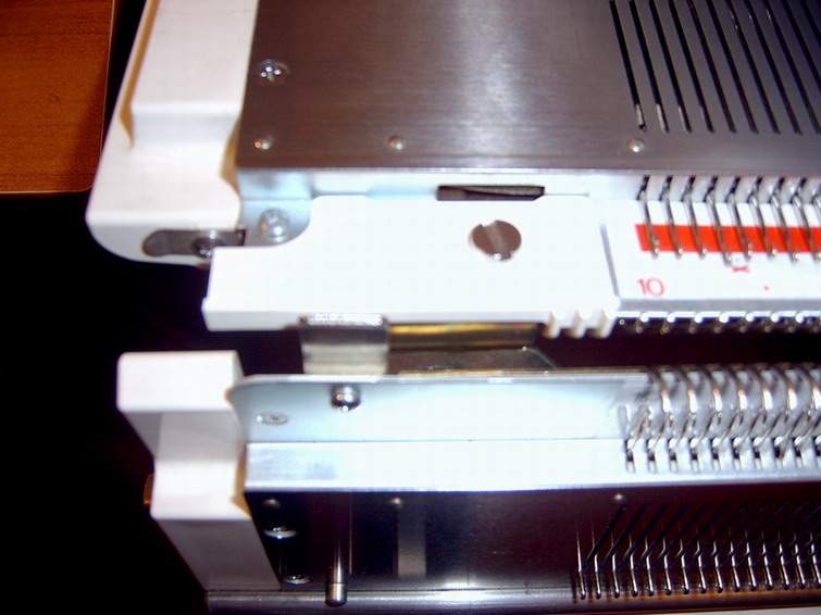

Для замены иголки нужно выдвинуть прижимную планку под игольницей. Иглы поднимуться вверх. Выдвигаем нужную иглу до упора к верхнему рельсу и закрываем у нее язычок. А затем вытаскиваем за пятку из игольницы.
Вставляем иголку наоборот с закрытым язычком. Чтобы вернуть планку на место, надо прижать к игольнице поднятые иглы.
После того как вытащили иголочки с кривыми и проваленными язычками, можно поправить их при помощи плоскогубцев. Головку крючка нужно чуть сжать, а язычок выпрямить. И он обязательно должен хорошо закрываться и открываться. Разгибаются крючки игл, когда вяжем очень жесткую и нетянущуюся пряжу - допустим лен.

Frola, Спасибо!!! большое за такой фоторепортаж Букет
Все посмотрела изучила и сходила поменяла иголки...., смотрю а они короче других Shocked , оказалось, что я взяла иголки от приставки Confused
пришлось менять второй раз, но теперь эту операцию знаю на "зубок" Very Happy
