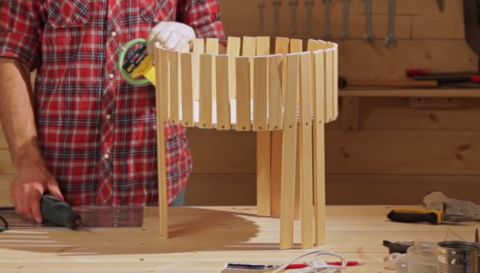

Всем привет! Хочу Вам рассказать о том, как просто сделать настольную лампу из реек.
Для работы вам понадобятся: фанера, тонкие деревянные рейки, лобзик электрический, шуруповерт, мини дрель, пила, шнур с выходным патроном и лампа, маленькие саморезы, болт и гайка, карандаш с гвоздиком, леска тонкая и рулетка.
И так, начнем!

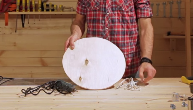

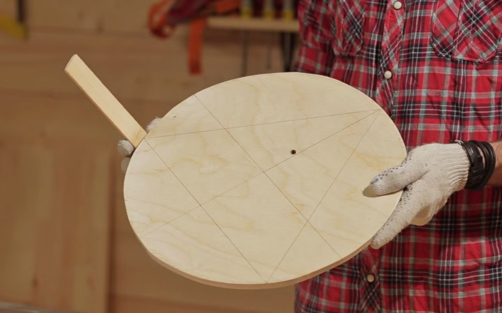

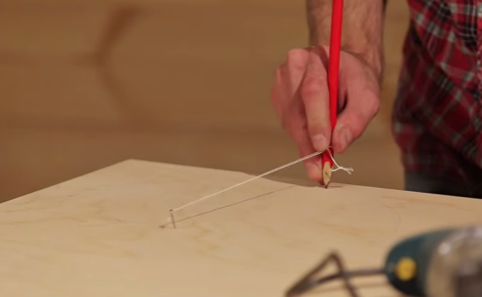

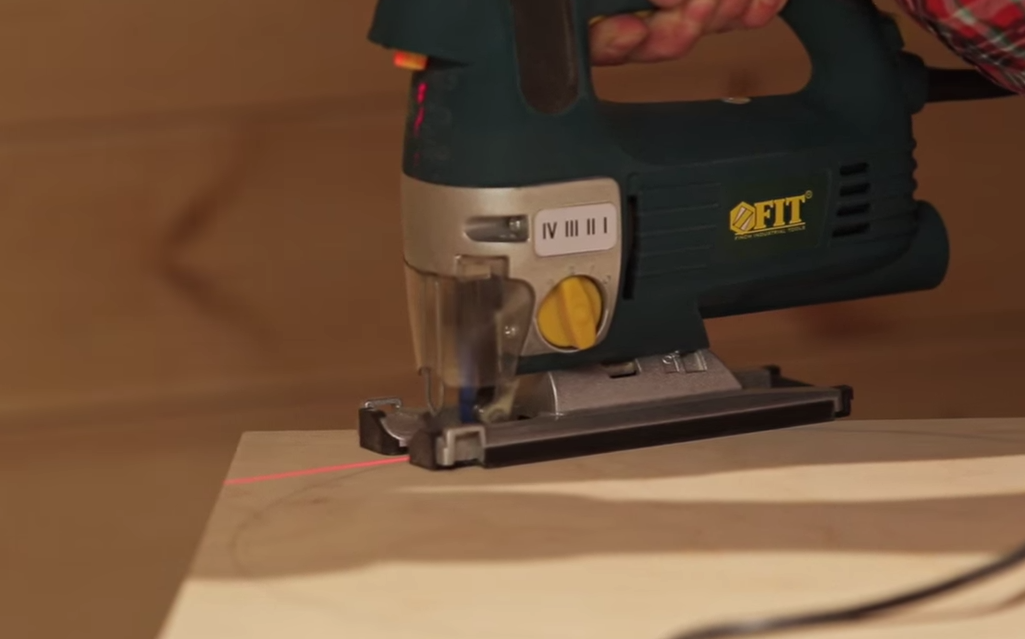

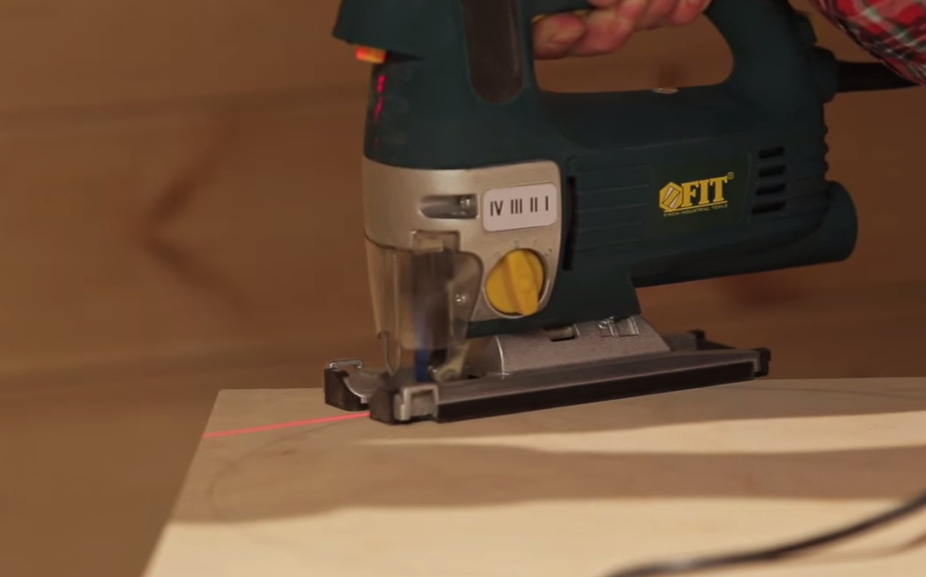

1) Чертим окружность на фанере и вырезаем её электрическим лобзиком.

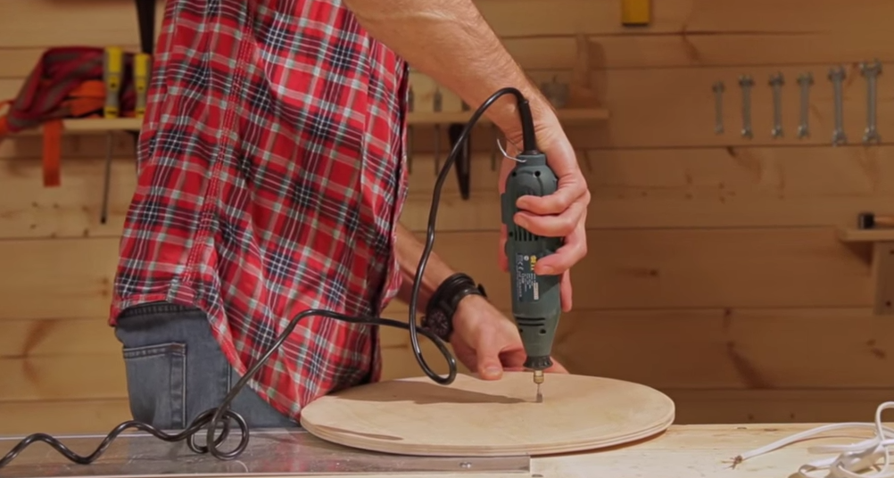

2) На окружности вырезаем отверстие для шнура.
3) Из деревянной рейки мы делаем ножки для лампы, длинной 40 см и боковые стенки, длиной 15 см.
4) Деревянные рейки нужно зачистить наждачной бумагой.
5) На основании лампы размечаем равнобедренный треугольник, для того. Чтобы поместить ножки.
6) Ножки закрепляем саморезами по три штуки с каждой стороны.

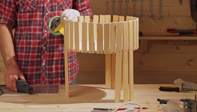

7) Собираем детали бортика.

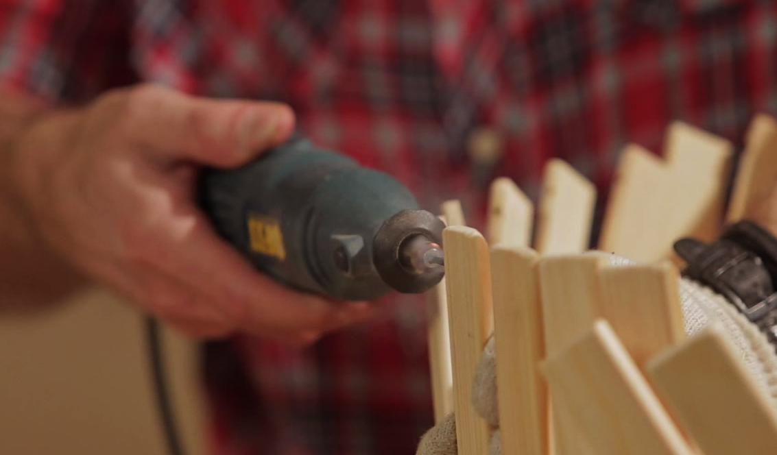

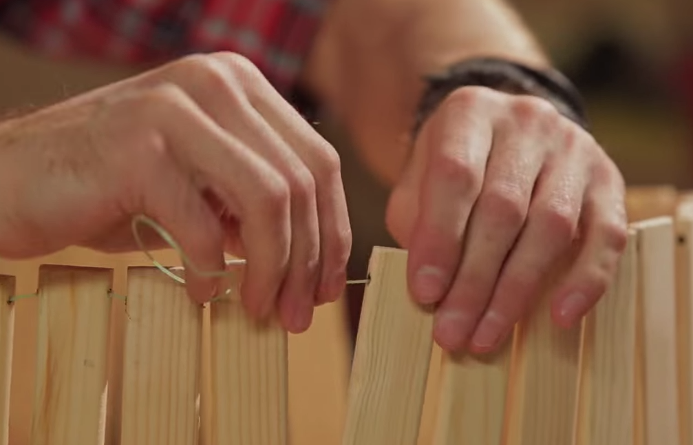

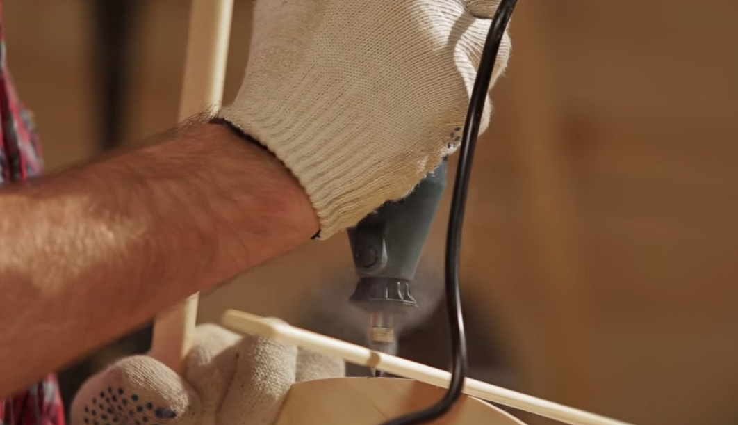

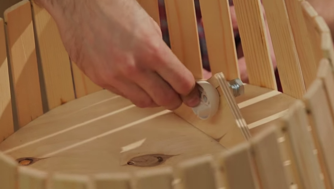

8) Что бы закрепить верхнюю часть светильника, нужно просверлить мини дрелью отверстия в рейках и протянуть леску через отверстия.

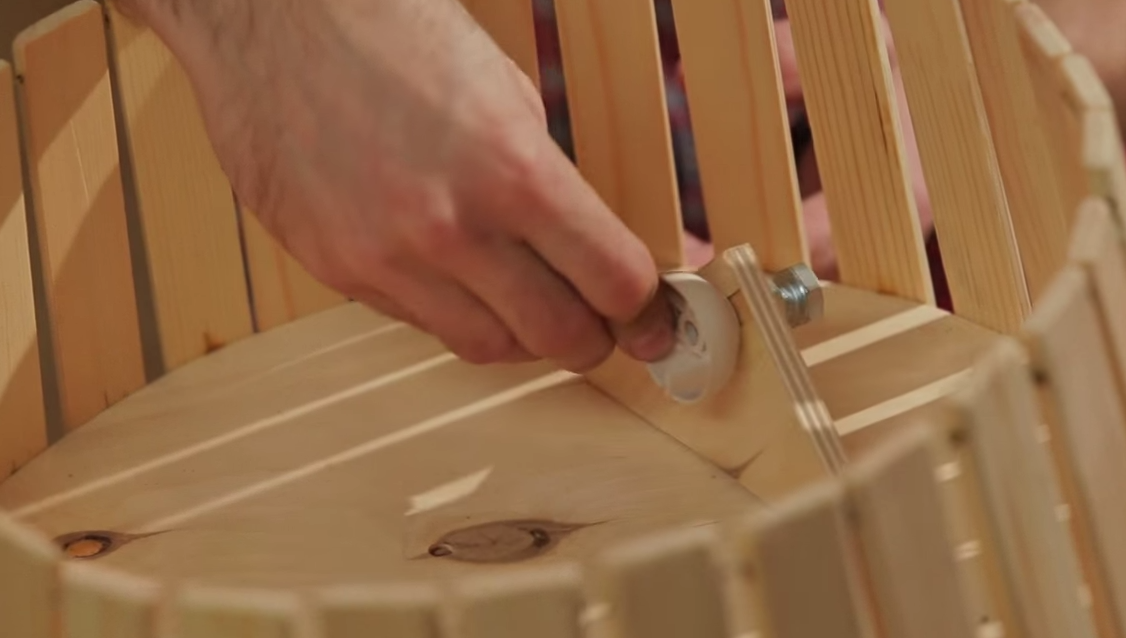

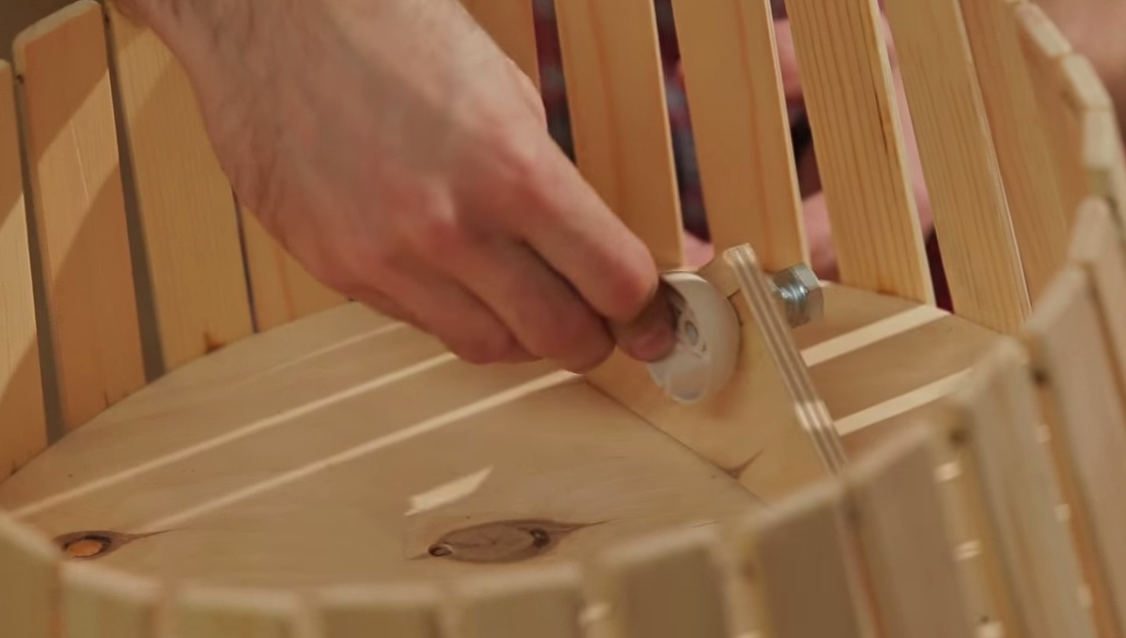

9) Устанавливаем подставку для патрона, закрепляя её саморезами.
Надеюсь, кому-нибудь это понадобится! Более подробно можно посмотреть на видео: Настольная лампа из реек

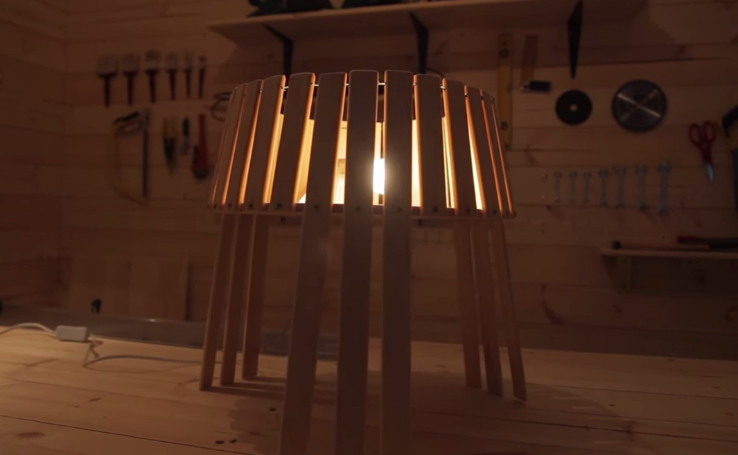

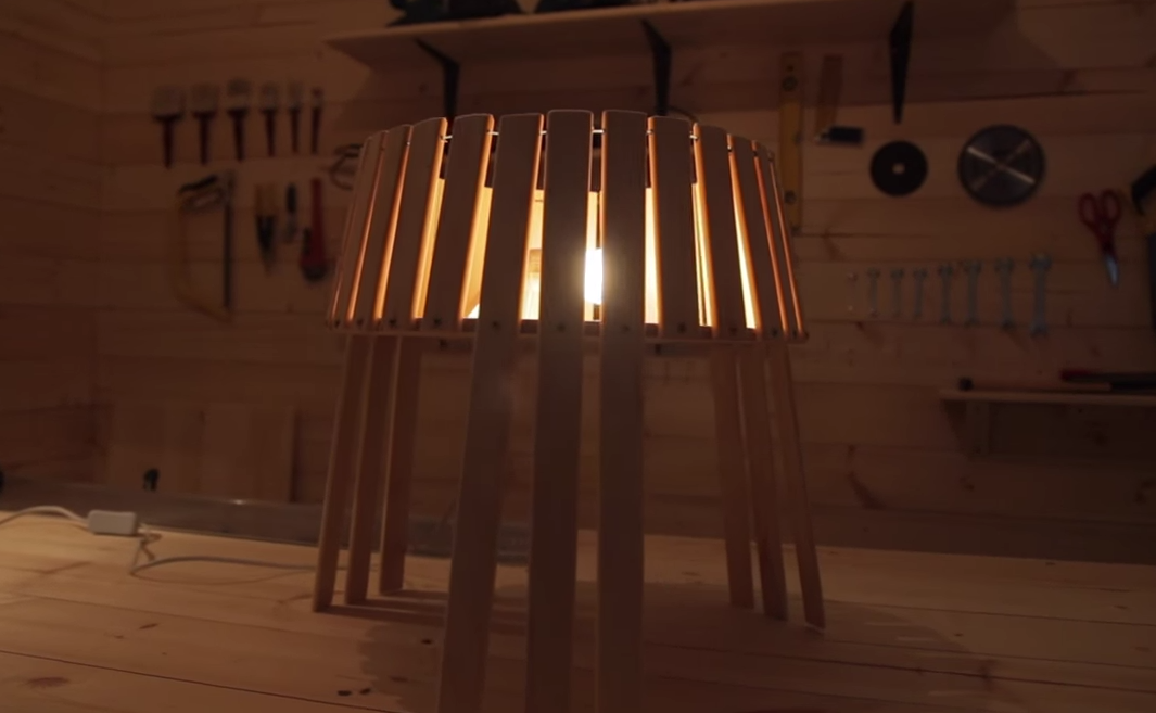

Вот такая лампа получится
