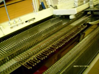

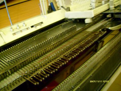

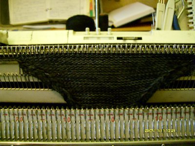

Итак обещанное описание женских подследников. Пряжа семеновская 32/2 в 4 нити, плот 6. Размер 37. Вяжется полностью на одной фантуре. Итак: Выставить в ПНП( переднее нерабочее положение) 21-0-20 игл, основной нитью набрать обвивом петли, на каретке сразу установить рабочую плот. 6.
 Размер файла:  33.96 KB
 Просмотрено:  1348 раз(а)

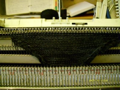

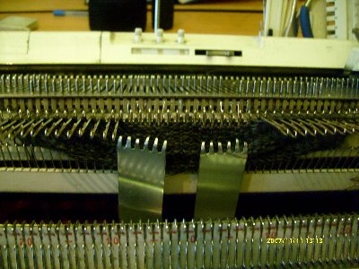

Провязать 2 ряда и включить рычаги частичного вязания. Начинаем вязать пятку. Выдвигать с противоположной от каретки стороны по 1 игле в ПНП.
 Размер файла:  36.2 KB
 Просмотрено:  1035 раз(а)

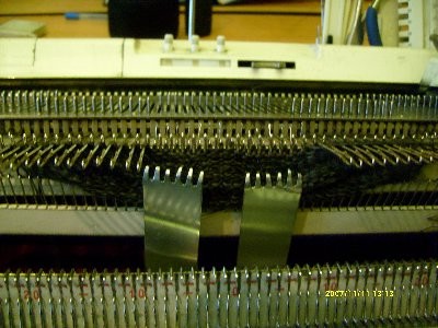

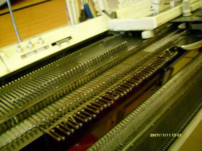

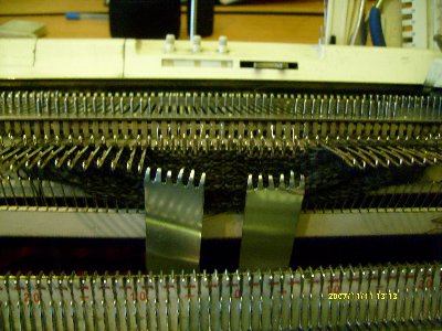

Пока в работе не останется 8-0-7 петель. Теперь деккером задвигаем в рабочее положение по 1 игле с противоположной стороны каретки, пока все иглы не вернутся в рабоч. полож. Пятка связана.
 Размер файла:  37.4 KB
 Просмотрено:  1133 раз(а)

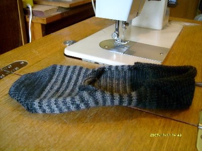

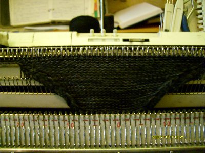

Теперь вяжем ровно 50 рядов, делая убавки по 1 петле с каждой стороны в рядах: 14, 28, 40. Начинаем вязать мысок аналогично пятке. Включить ЧВ и выдвигать в ПНП по 1 игле с каждой стороны, пока в работе не останется 7-0-6 петель.Затем, как в пятке задвигать в рабочее положение по 1 игле. Все операции делаем с противоположной стороны от каретки. Мысок связан, теперь вяжем ровно 30 рядов, последний ряд на максимальной плотности и закрываем вязание. Получится вот так:

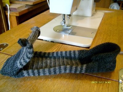

Теперь сшить иголкой трикотажным швом мысок с частью подошвы. Будет вот так:

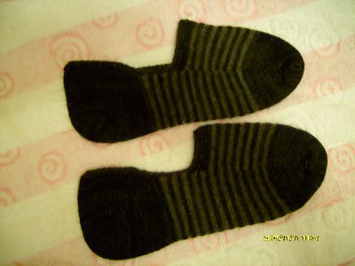

СообщениеДобавлено: 11 Ноя 2007 19:21    Заголовок сообщения: Ответить с цитатой

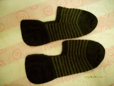

Теперь по всему краю подследники обвязать крючком- 2 круга столбиков без накида. Работа окончена. Результат:
 Размер файла:  21.84 KB
 Просмотрено:  1547 раз(а)

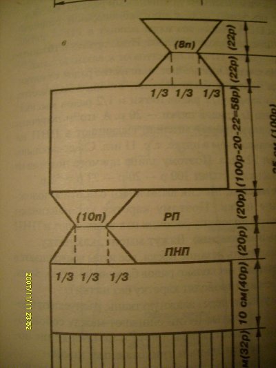

СообщениеДобавлено: 12 Ноя 2007 00:39    Заголовок сообщения: Ответить с цитатой
madamka, носочки на одной фантуре будут со швом внутри ножки, но это их совсем не портит. На фото -схема. Описание носков на одной фантуре: Р-Р 36-37, 4нити 32/2, плот.6. Набрать на вспомогательную нить 36-0-36 петель, провязать 14-16 рядов и сделать разбор на ложную резинку: 2 иглы в работе, следующ. петлю перенести на соседнюю и иглу из работы убрать, задвинуть в ЗНП( заднее нерабочее положение), и т.д. , получится ложная резинка 2/1, связать 60 рядов, и сделать подгиб, подвесив открытые петли 1-го ряда на работающие иглы. Когда сделали подгиб введите все иглы в работу, провязать 20 рядов и начать пятку на половине игл.Каретка слева,выдвиньте правую половину игл в ПНП(иглы не вяжут при ЧВ). Включить рычаги ЧВ.Петли пятки условно поделить на 3 части.Вязать ЧВ(частичным вязанием), как в подследниках.Когда пятка связана, введите все иглы в рабочее положение(РП), ивяжите следок 50 рядов.Теперь приступаем к мыску, он вяжется с противоположной стороны пятки.Поэтому каретка справа, а левую половину рабочих игл выдвигаем в ПНП. Включаем рычаги ЧВ.Вяжем мысик,как пятку. Чтоб закончить вязание, все иглы введите в РП и провяжите несколько рядов вспомогательной нитью. Снимите вязание с машины. Второй носок вяжите в зеркальном отражении.Полотно с бросовой нитью отпарить, аккуратно распустить бросовую нить, а открытые петли сшивают между собой горизонтальным трикотажным швом. А по всей длине носок сшивают вертикальным трикотажным швом. Не пугайтесь длинного описания, свяжите, разберитесь, и увидите, что это не так и долго. Удачи! Прилагаю схемку, чтоб было понятно, где пятка, где носок.
Схема носков для одной фантуры
 Размер файла:  31.01 KB
 Просмотрено:  1200 раз(а)
