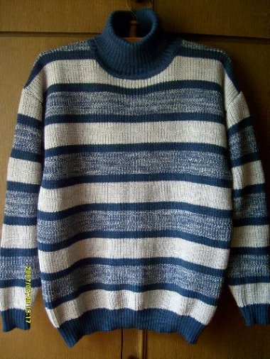

IraT, если машина двухфантурная,можно связать жемчужной резинкой, сочетая разные цвета. Он получается мягкий и, по-моему годится для любого возраста. Я вязала вот такой:
 Размер файла:  62.04 KB
 Просмотрено:  839 раз(а)
