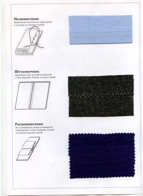

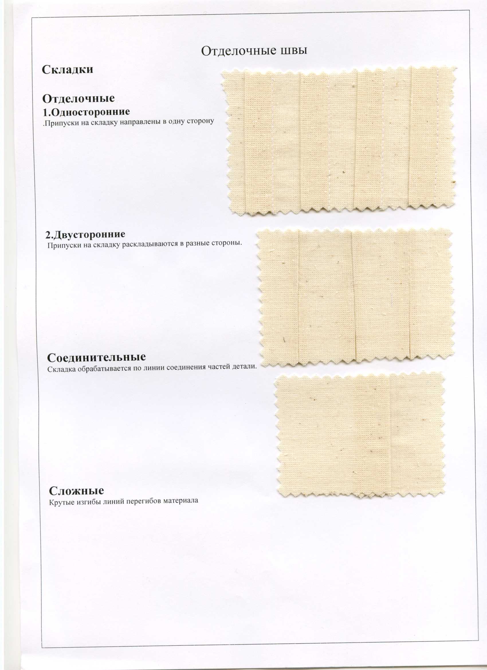

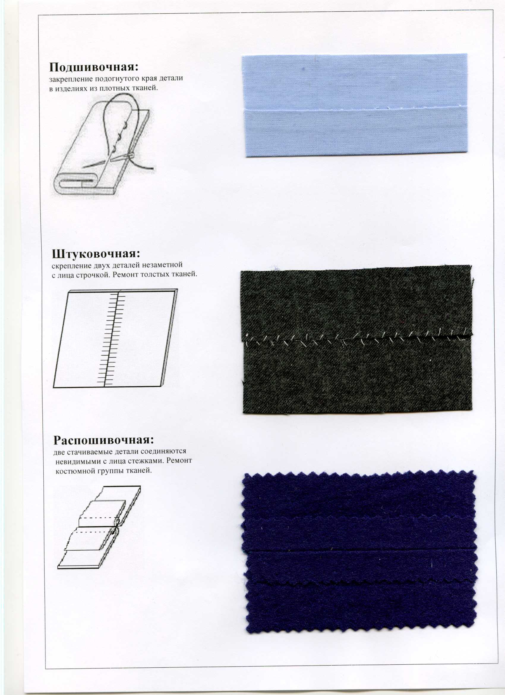

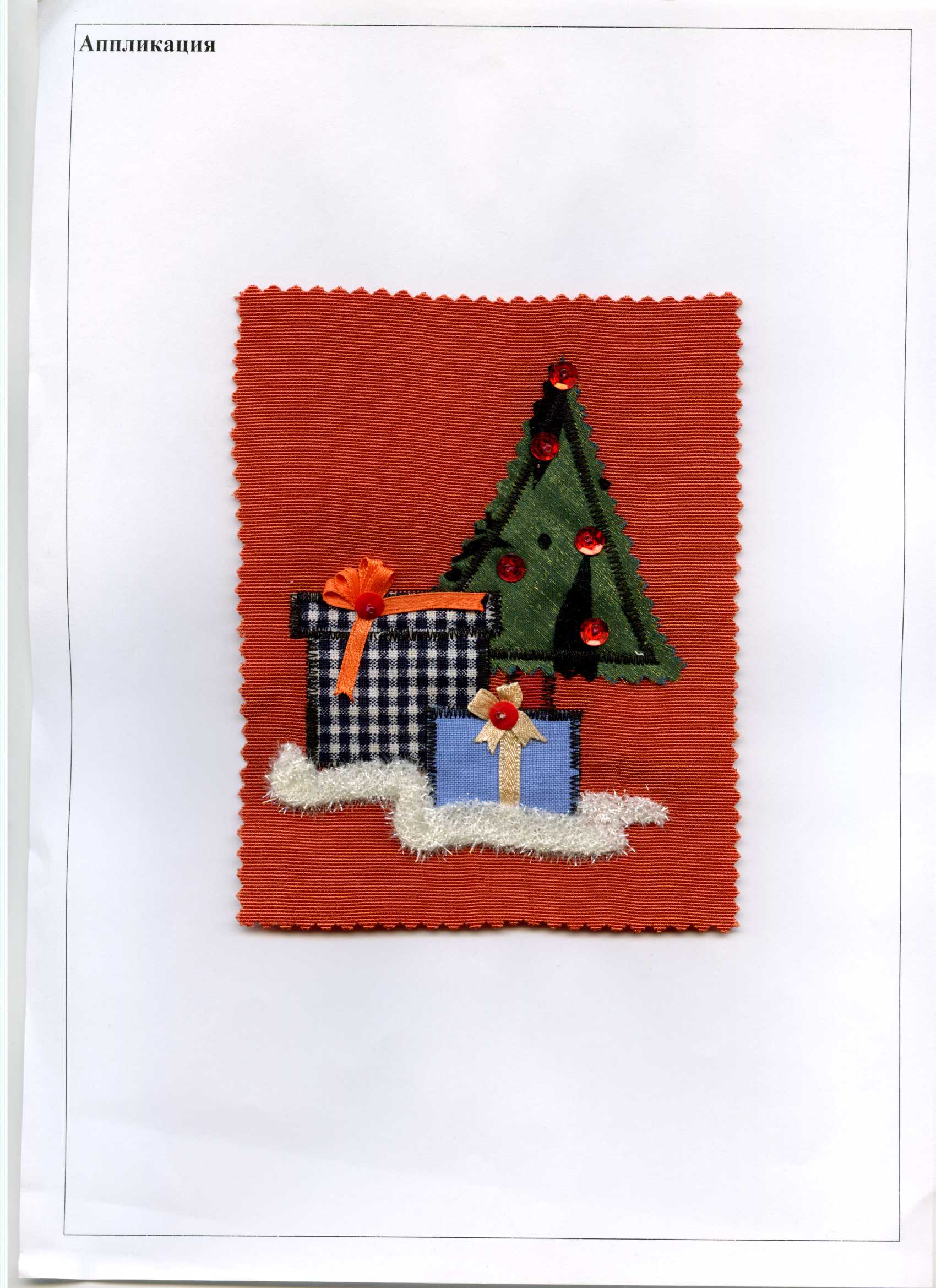

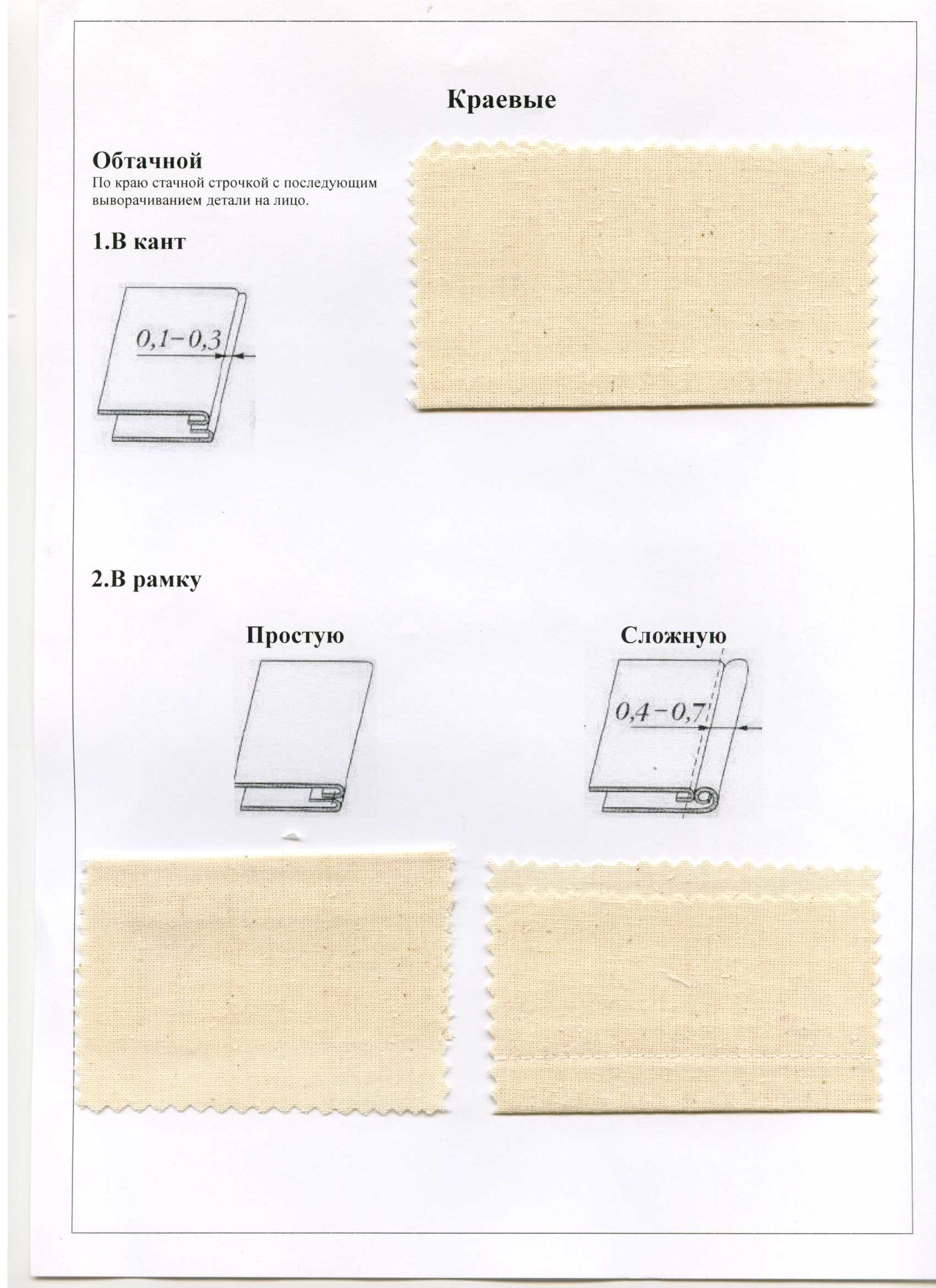

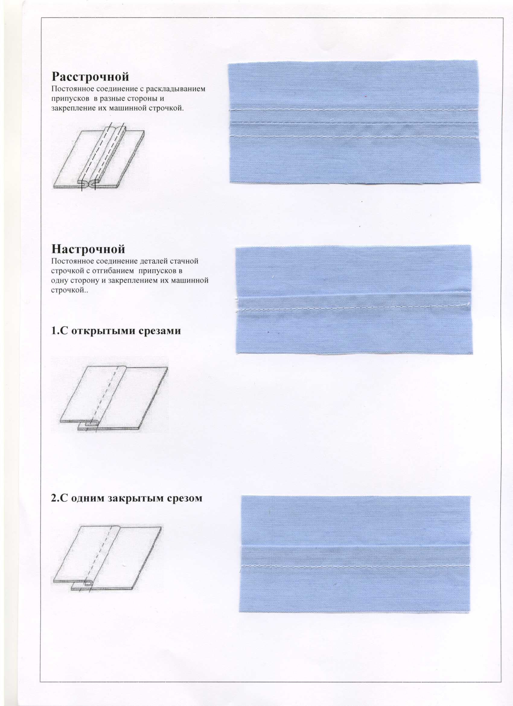

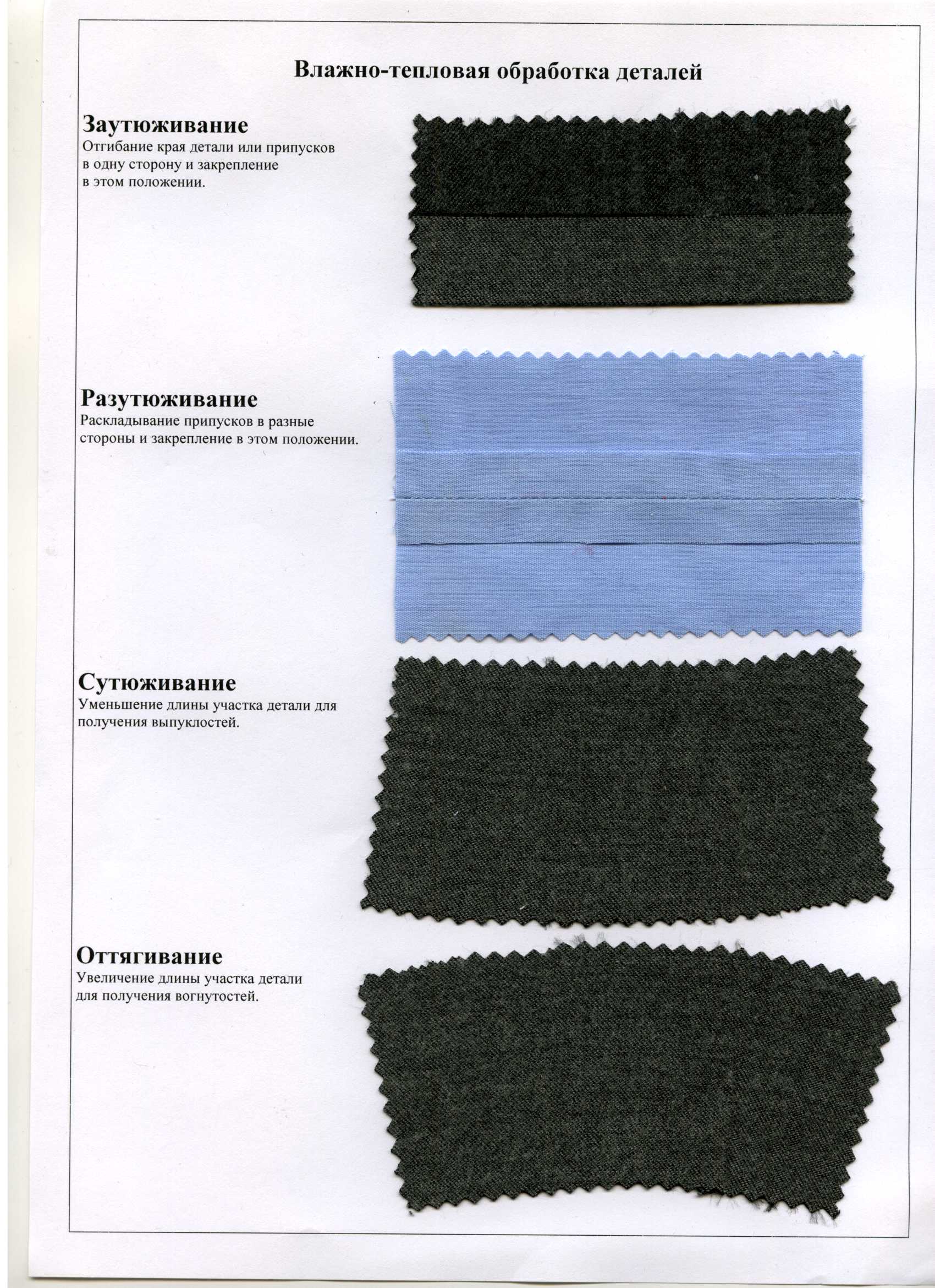

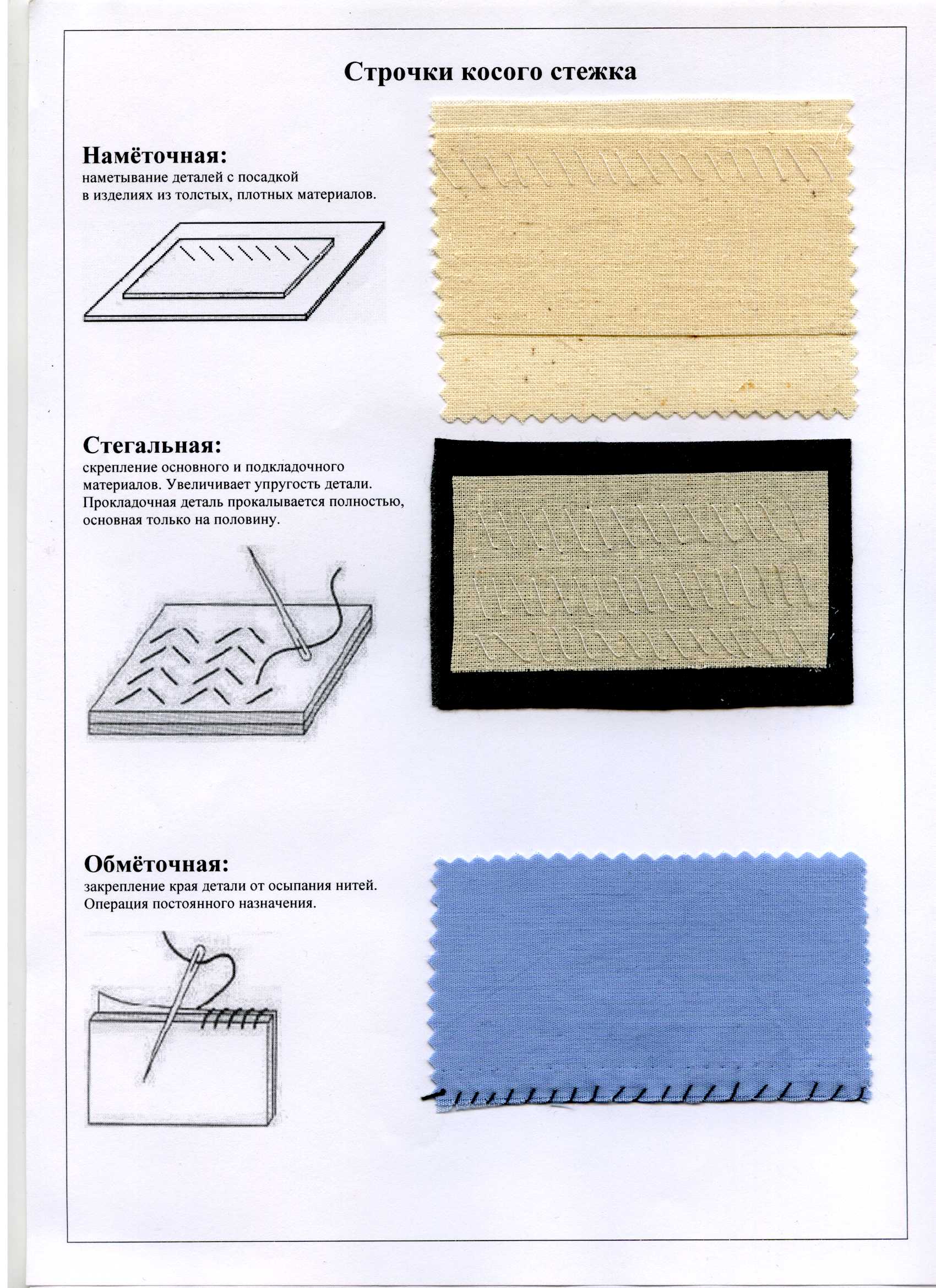

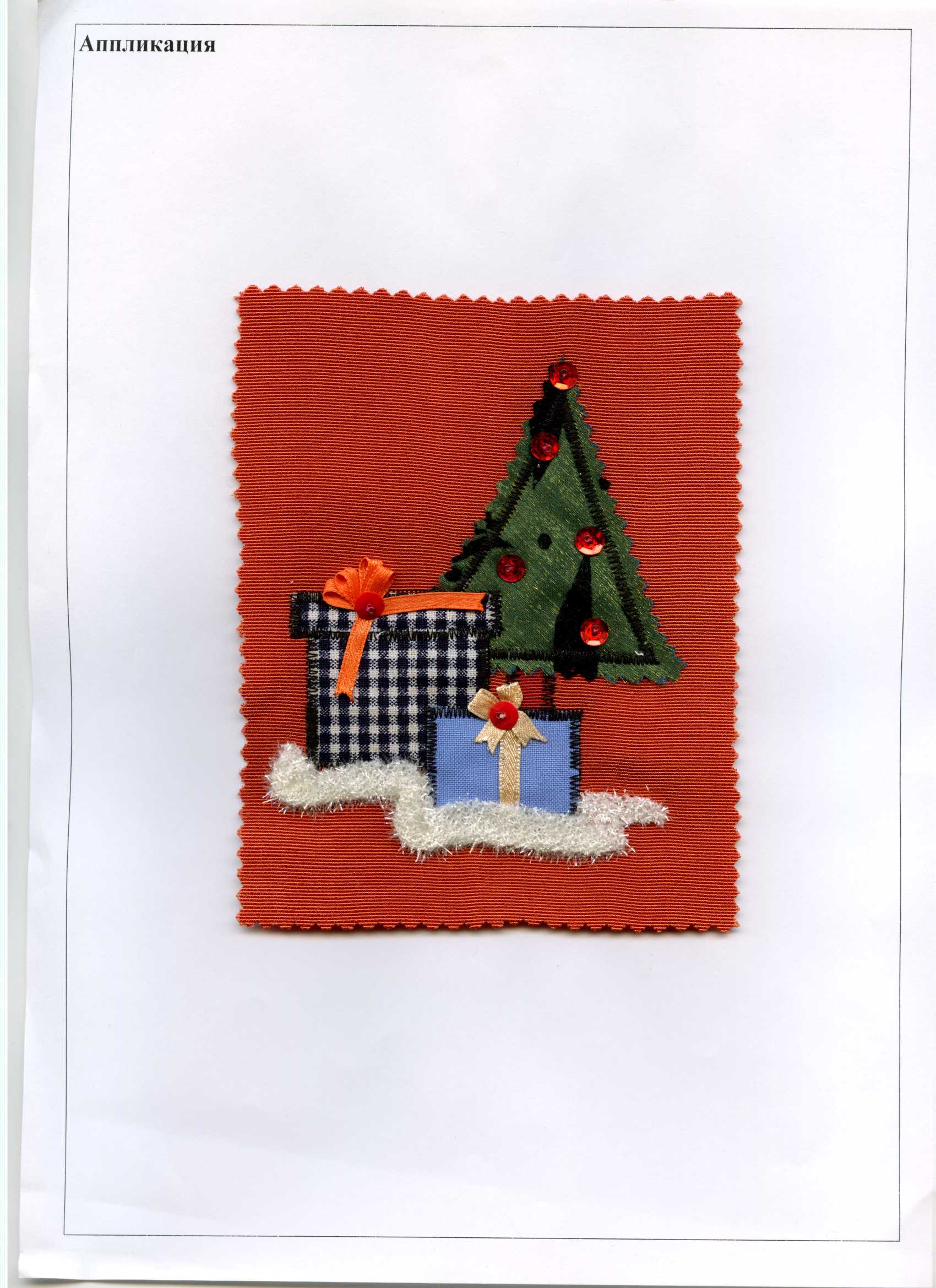

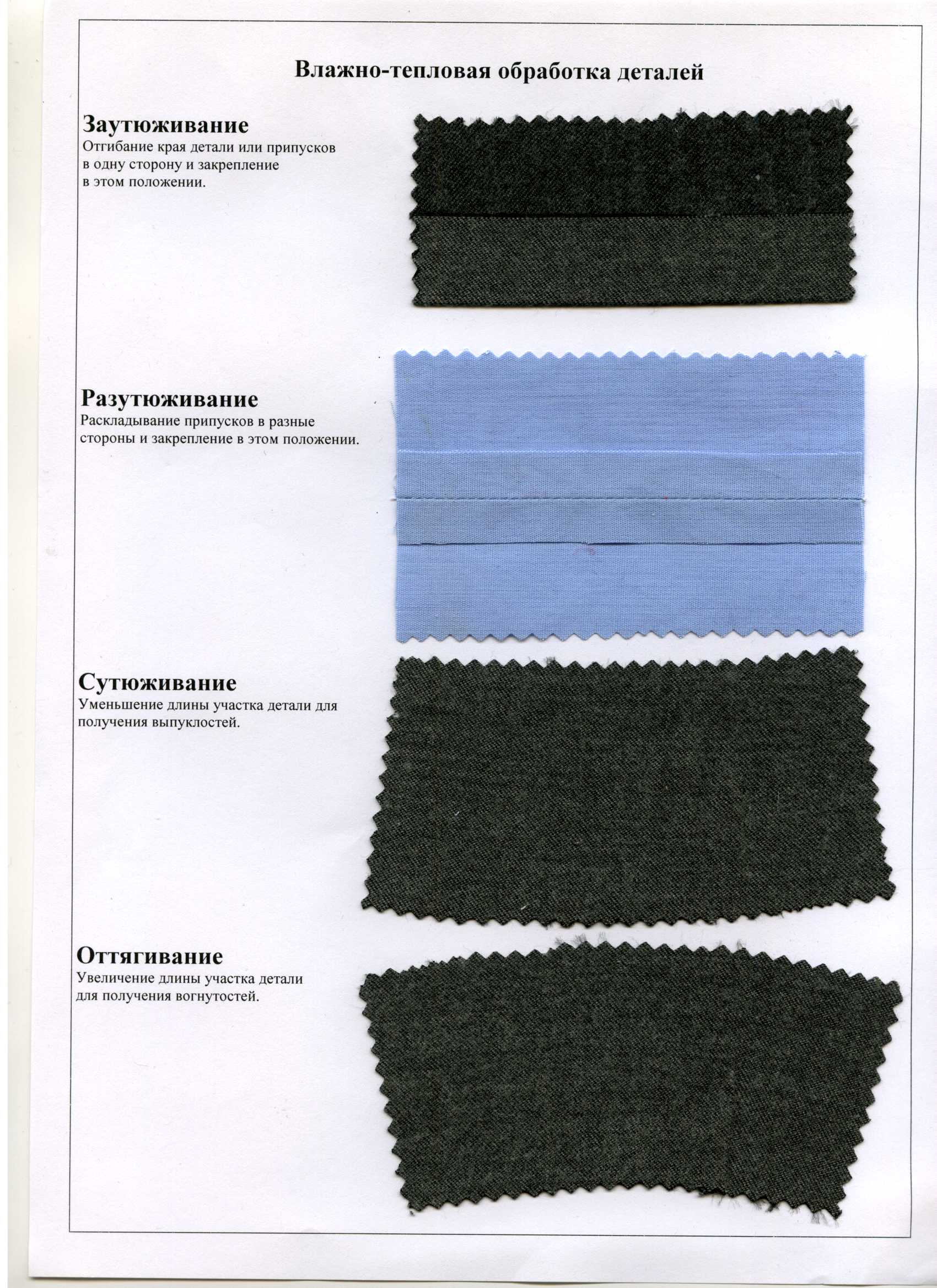

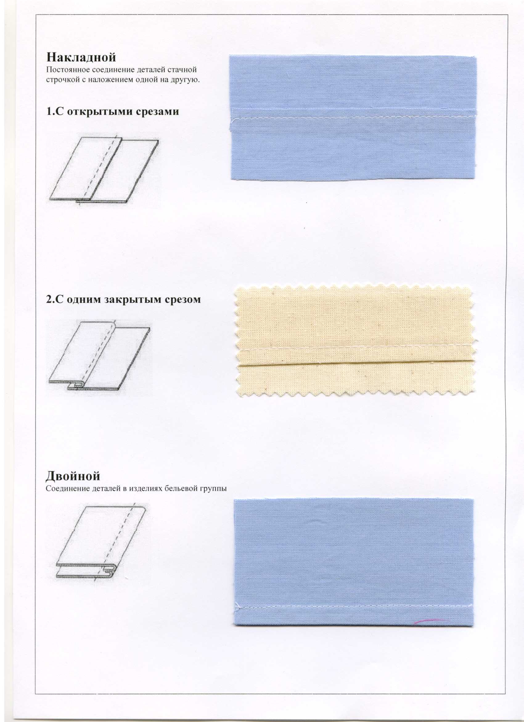

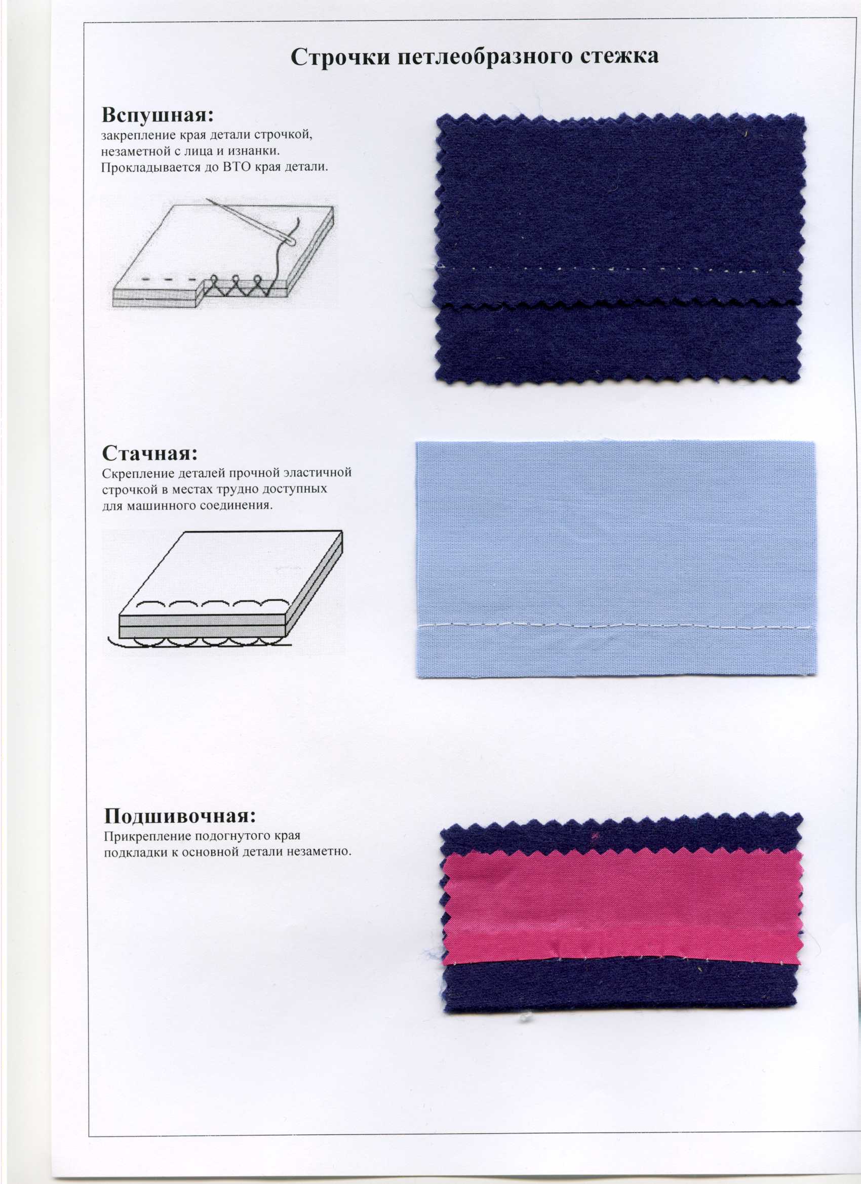

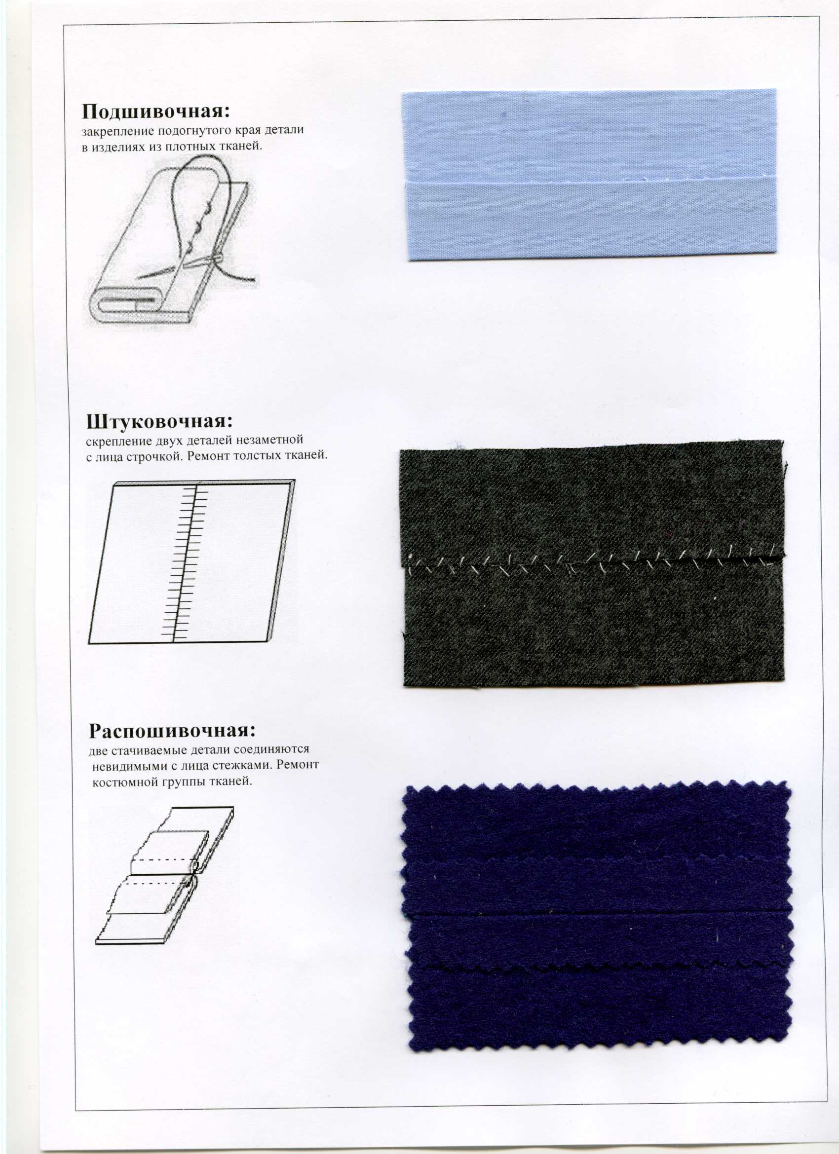

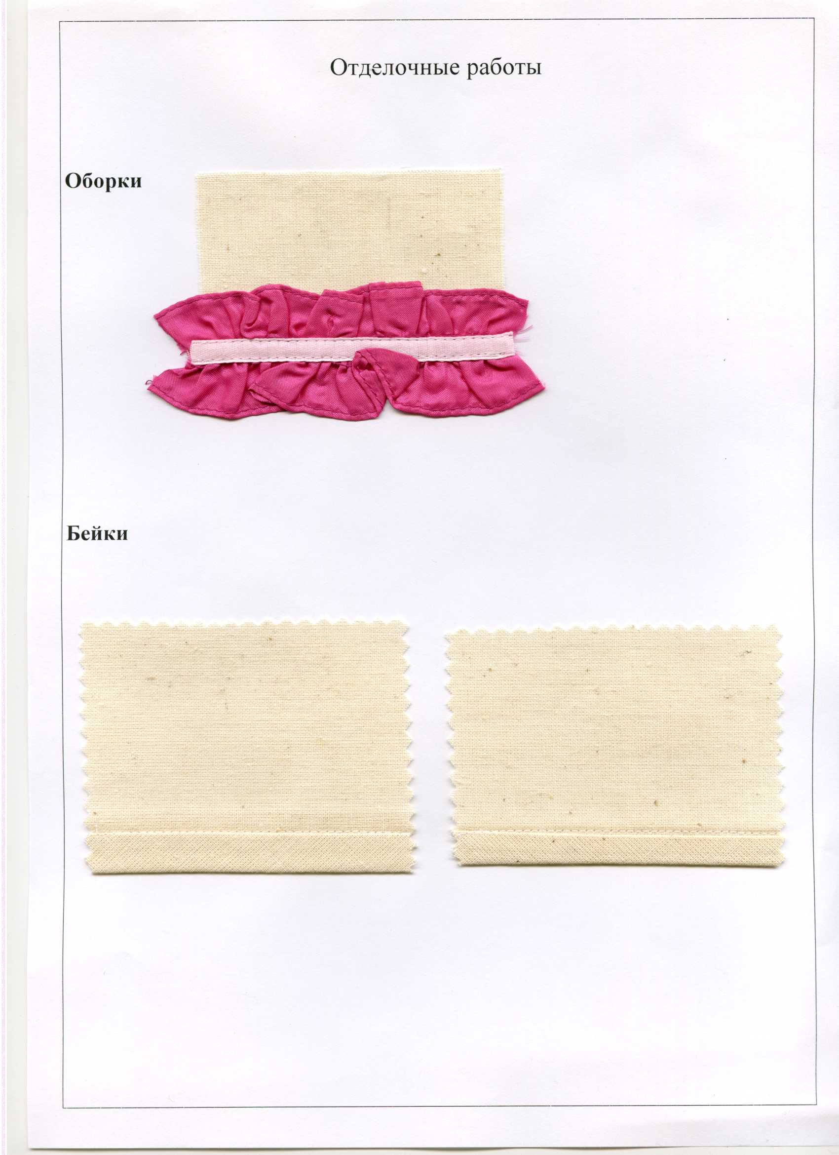

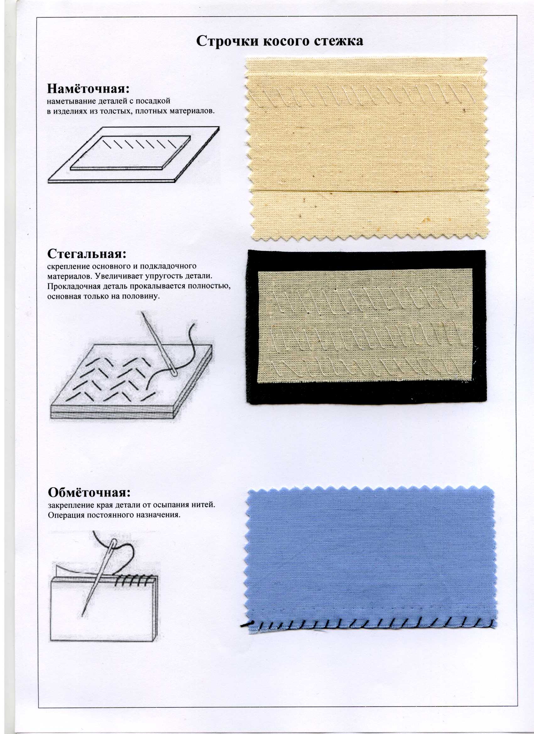

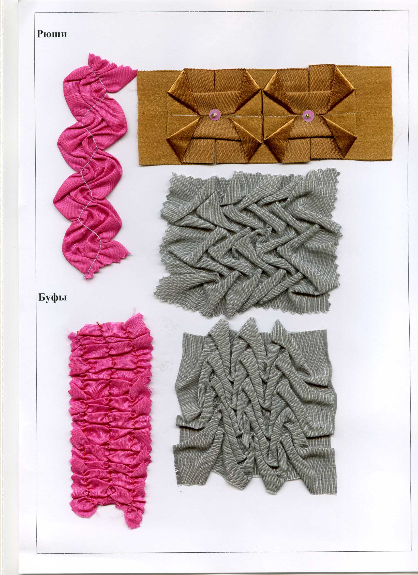

ручные швы:
 Размер файла:  276.69 KB
 Просмотрено:  794 раз(а)
 Размер файла:  379.62 KB
 Просмотрено:  777 раз(а)
 Размер файла:  287.15 KB
 Просмотрено:  710 раз(а)
 Размер файла:  394.61 KB
 Просмотрено:  725 раз(а)
 Размер файла:  425.44 KB
 Просмотрено:  712 раз(а)
 Размер файла:  354.79 KB
 Просмотрено:  707 раз(а)
 Размер файла:  404.98 KB
 Просмотрено:  755 раз(а)

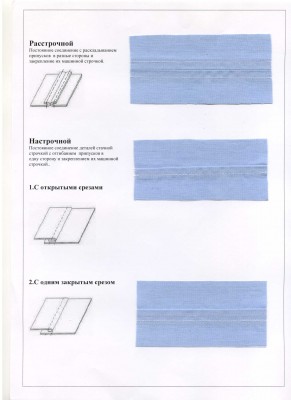

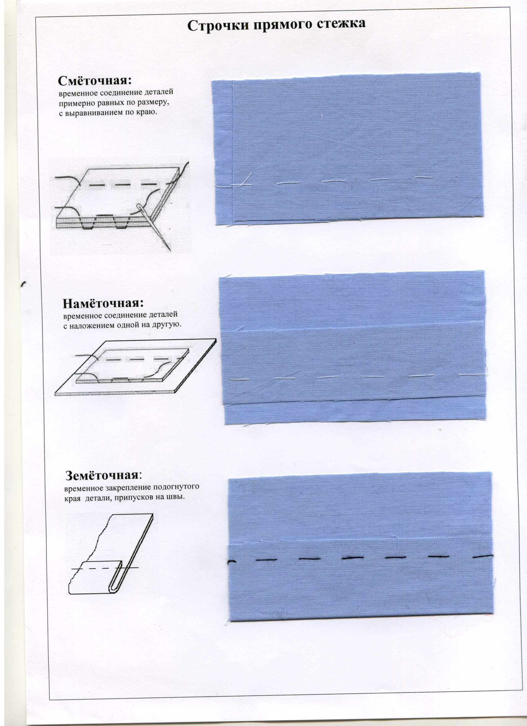

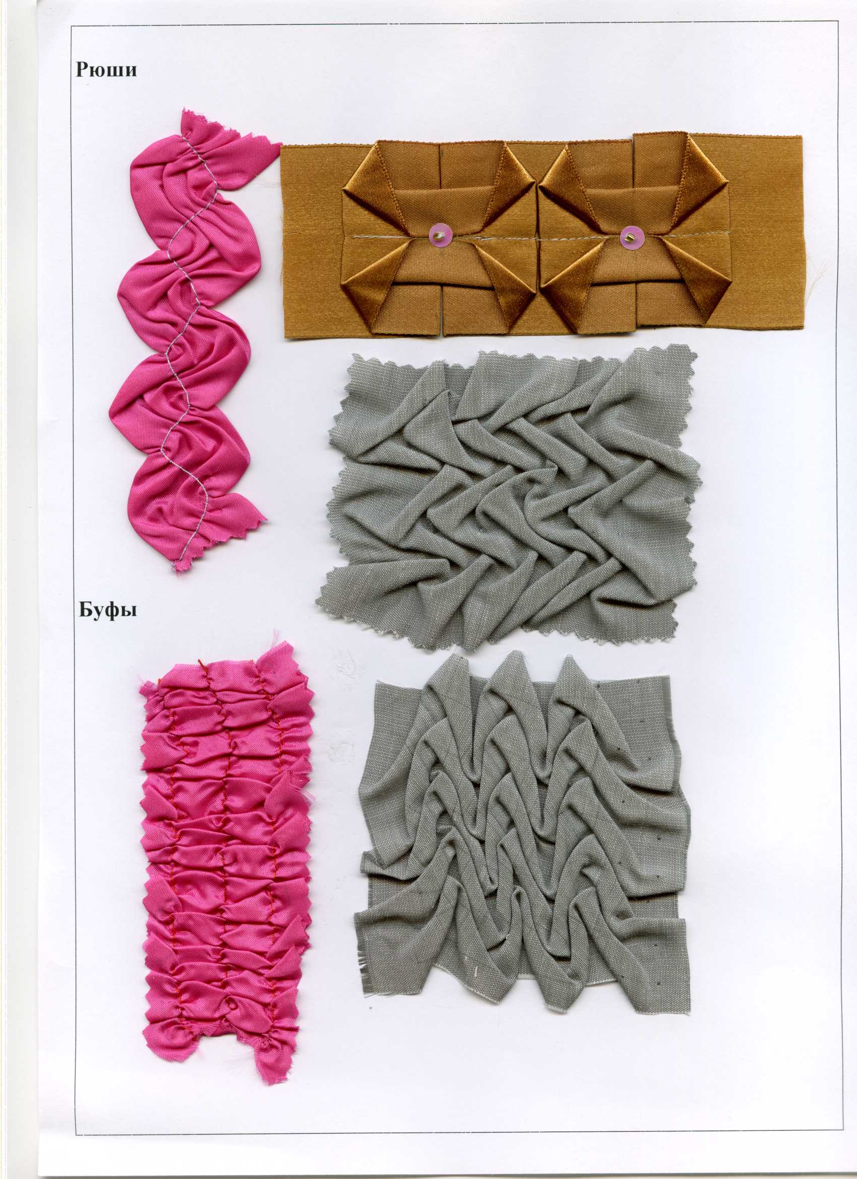

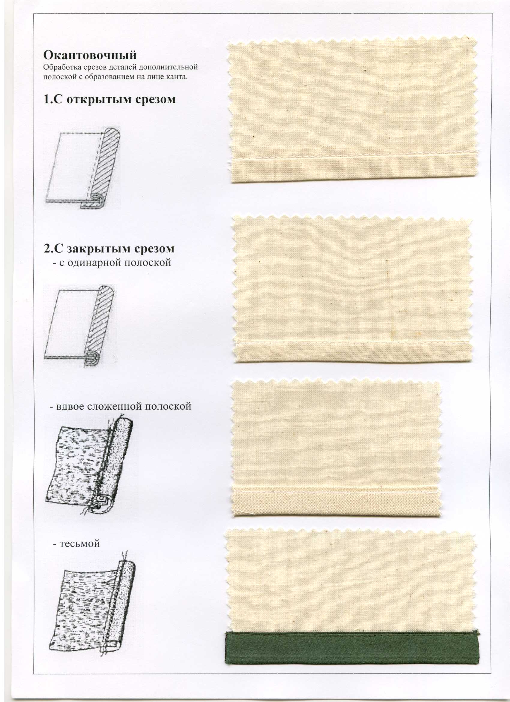

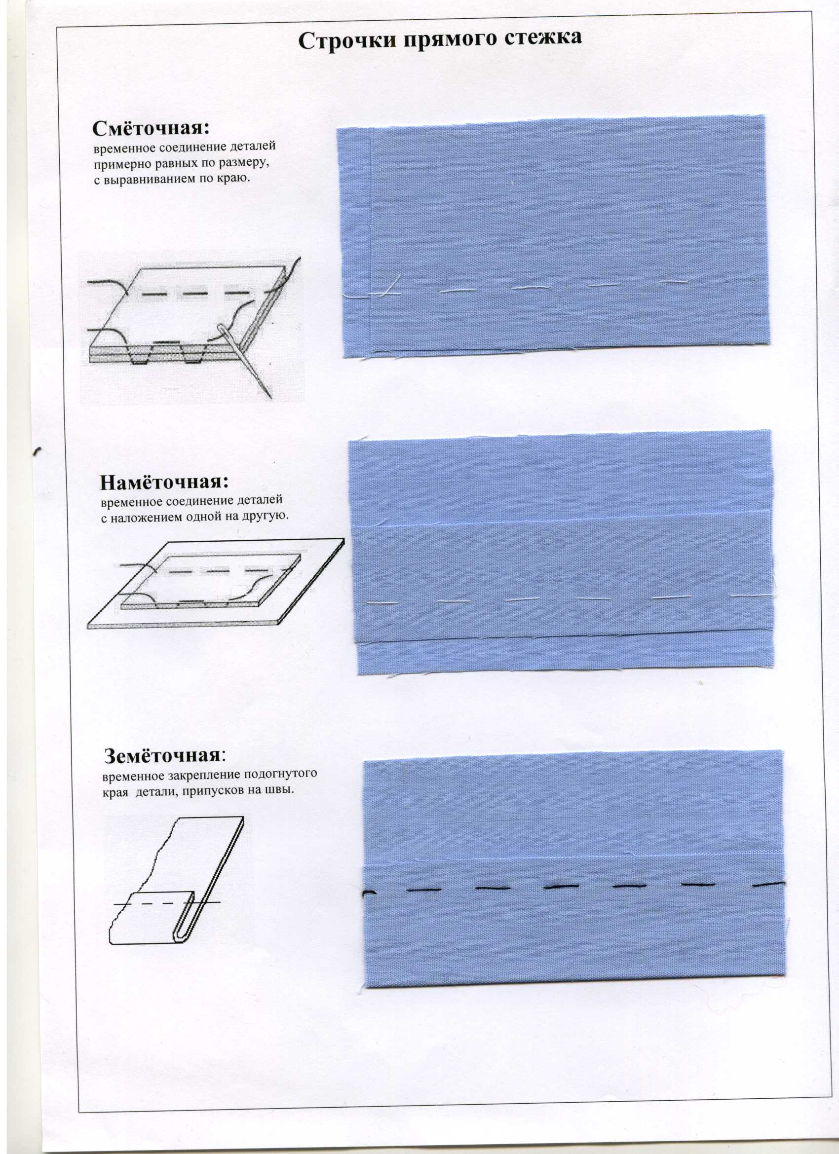

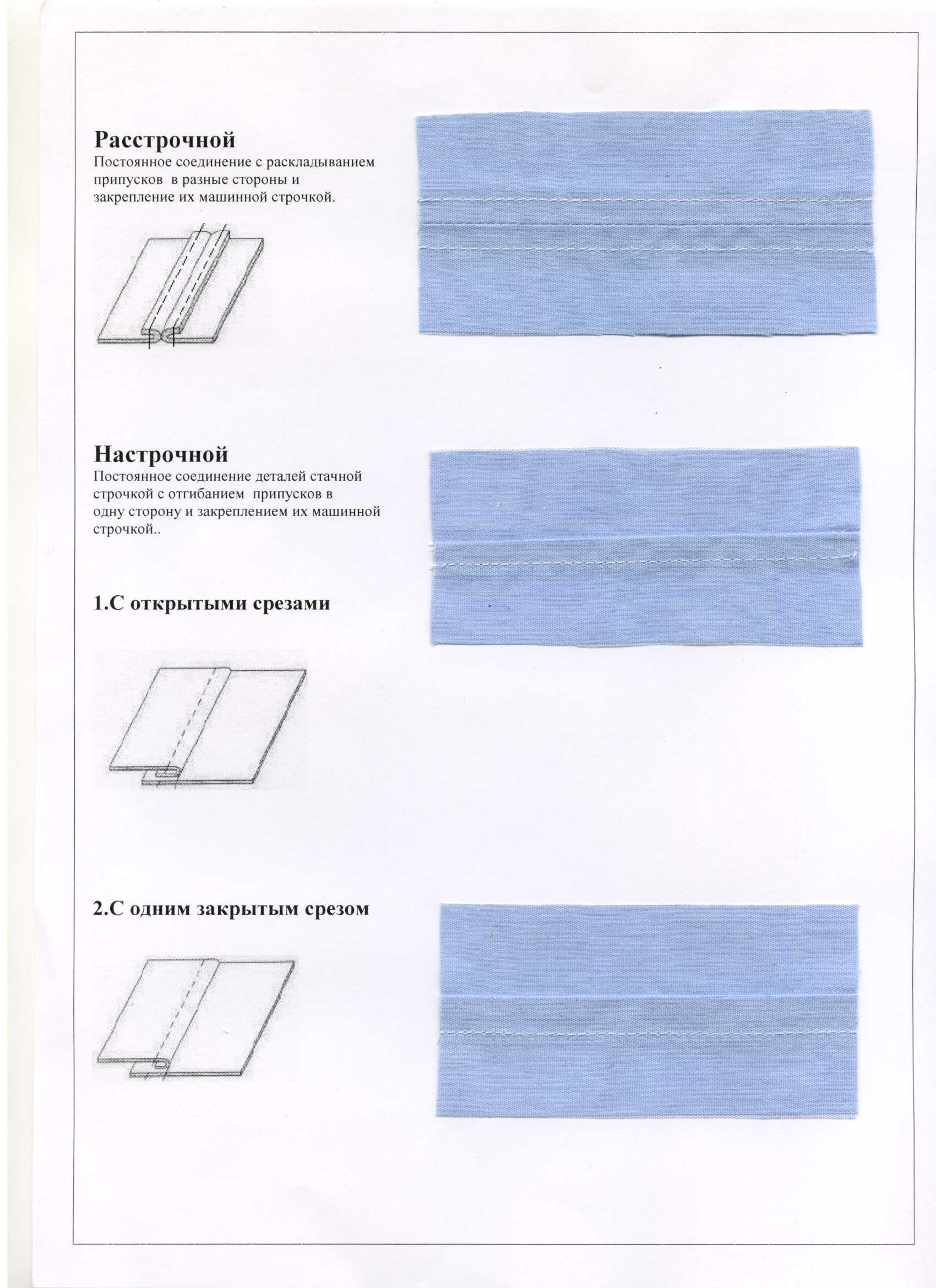

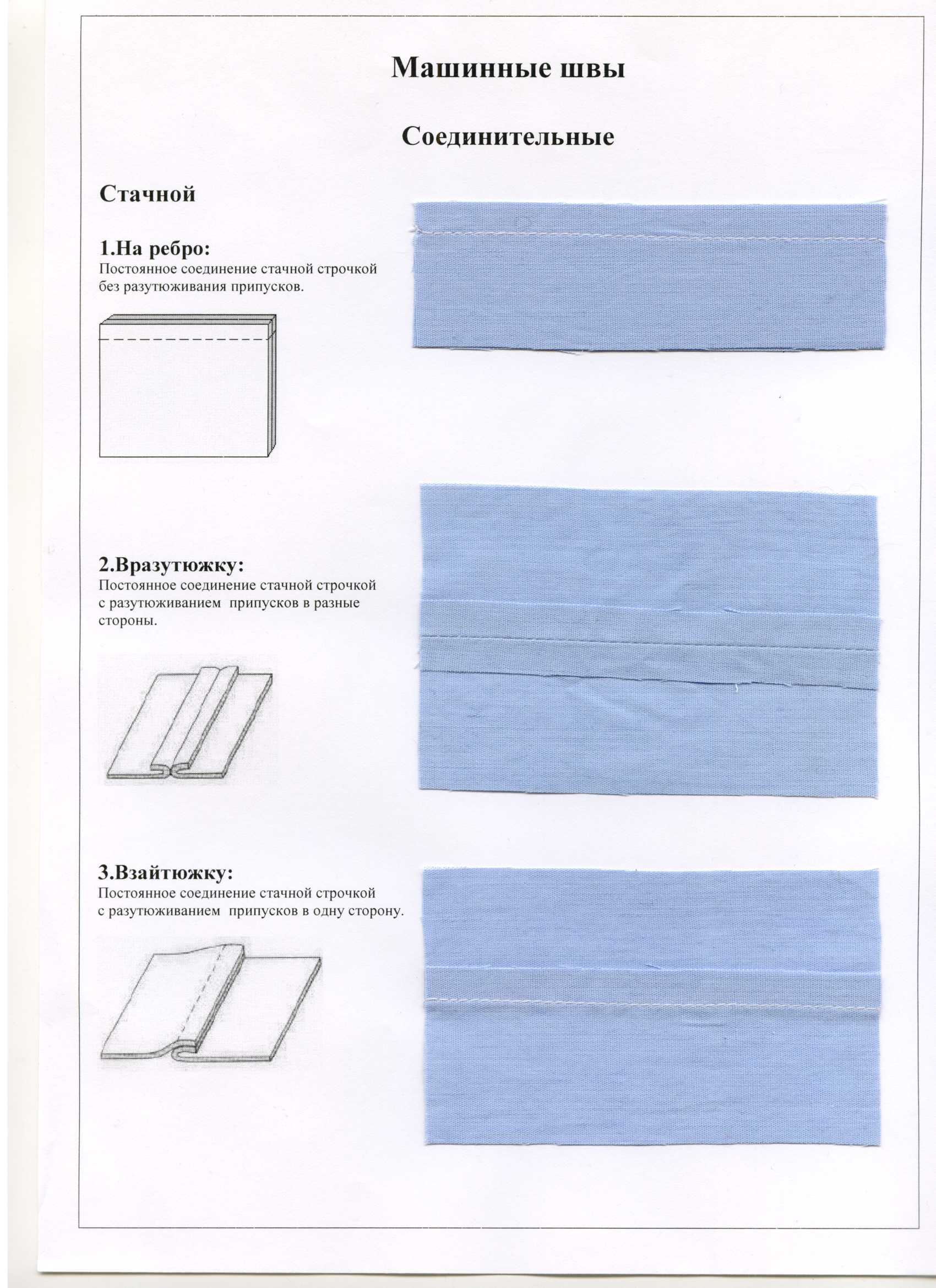

машинные швы;
 Размер файла:  261.37 KB
 Просмотрено:  756 раз(а)
 Размер файла:  254.59 KB
 Просмотрено:  736 раз(а)
 Размер файла:  297.02 KB
 Просмотрено:  754 раз(а)
coissa
Сообщения: 4901
СообщениеДобавлено: 12 Фев 2008 16:46    Заголовок сообщения: Ответить с цитатой

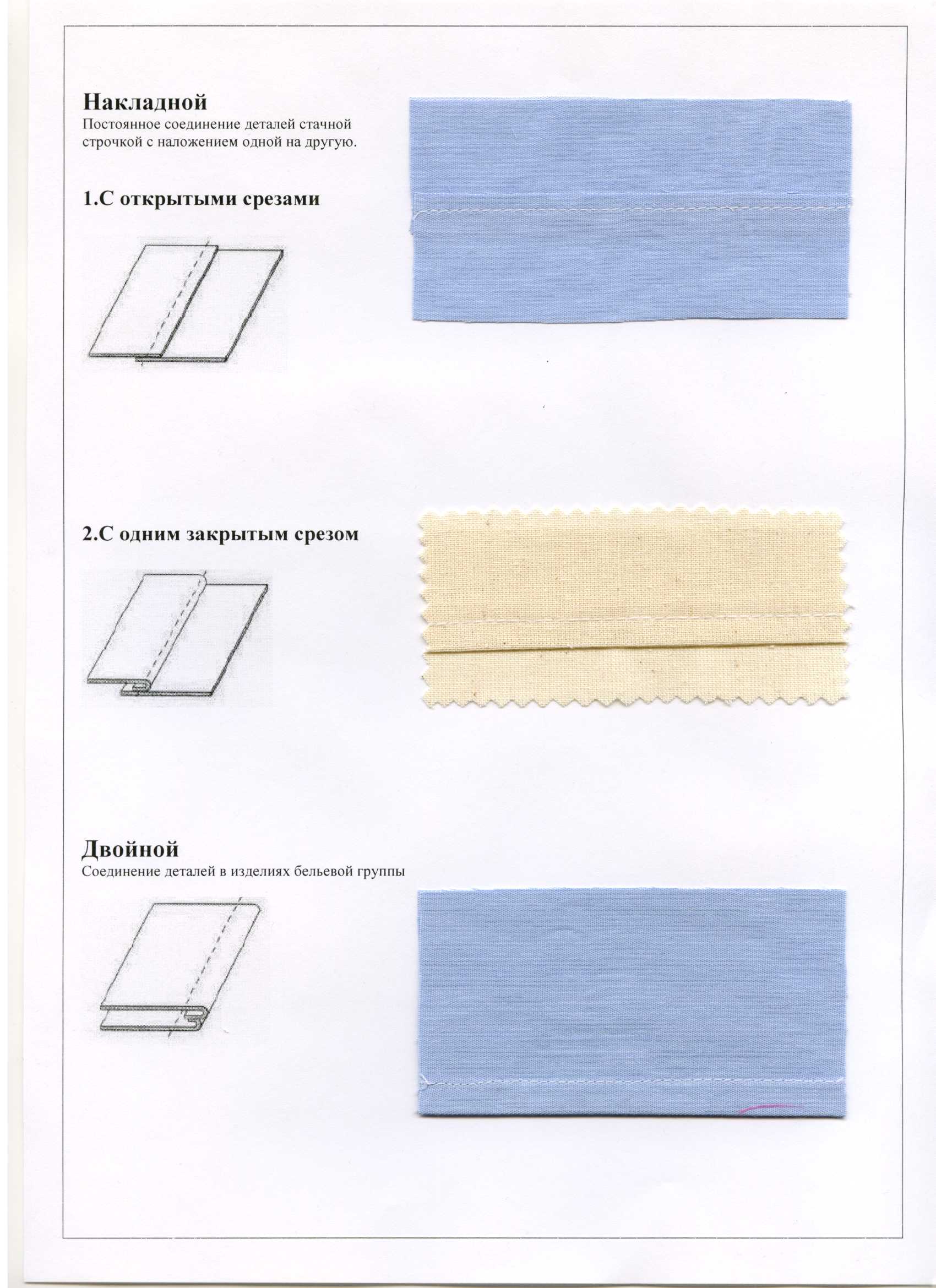

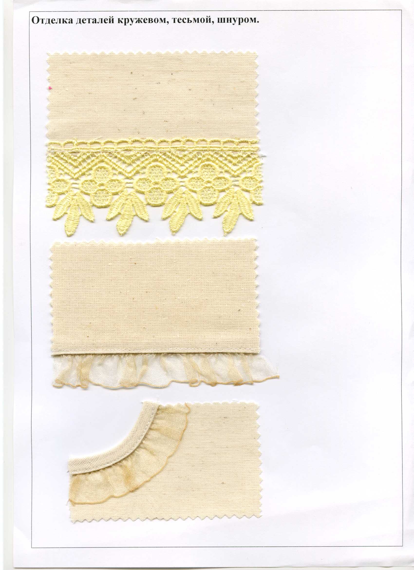

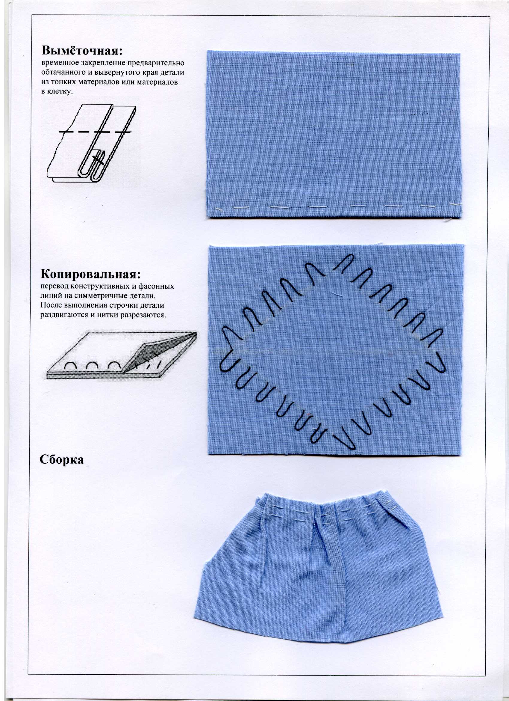

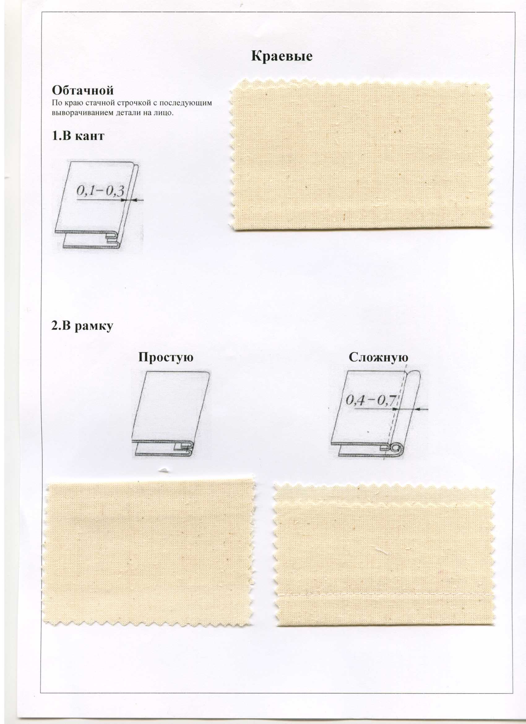

машинные швы:
 Размер файла:  249.72 KB
 Просмотрено:  796 раз(а)
 Размер файла:  317.79 KB
 Просмотрено:  737 раз(а)
 Размер файла:  264.24 KB
 Просмотрено:  747 раз(а)
 Размер файла:  253.82 KB
 Просмотрено:  740 раз(а)
 Размер файла:  207.63 KB
 Просмотрено:  808 раз(а)
coissa
Сообщения: 4901
СообщениеДобавлено: 12 Фев 2008 16:47    Заголовок сообщения: Ответить с цитатой

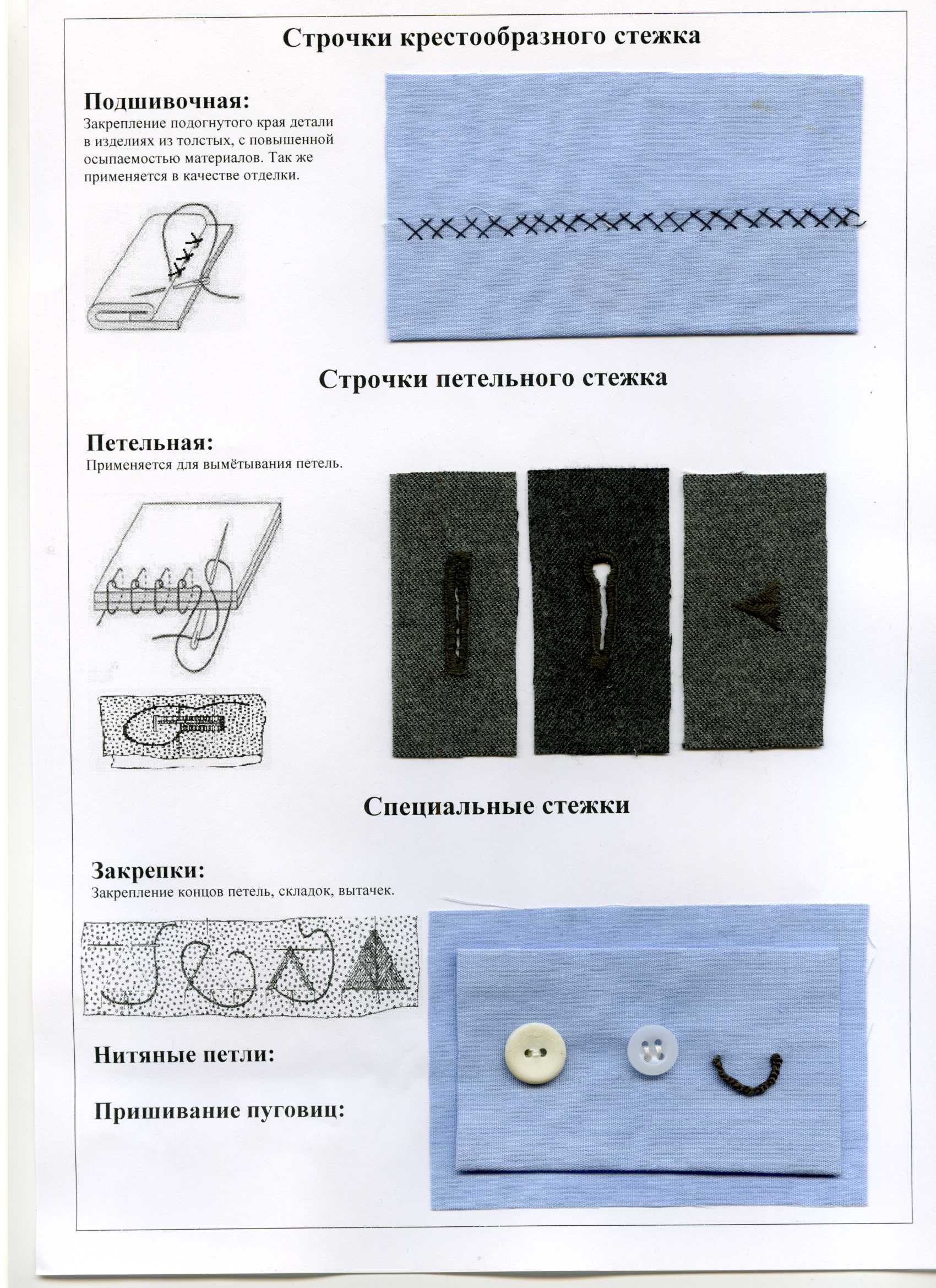

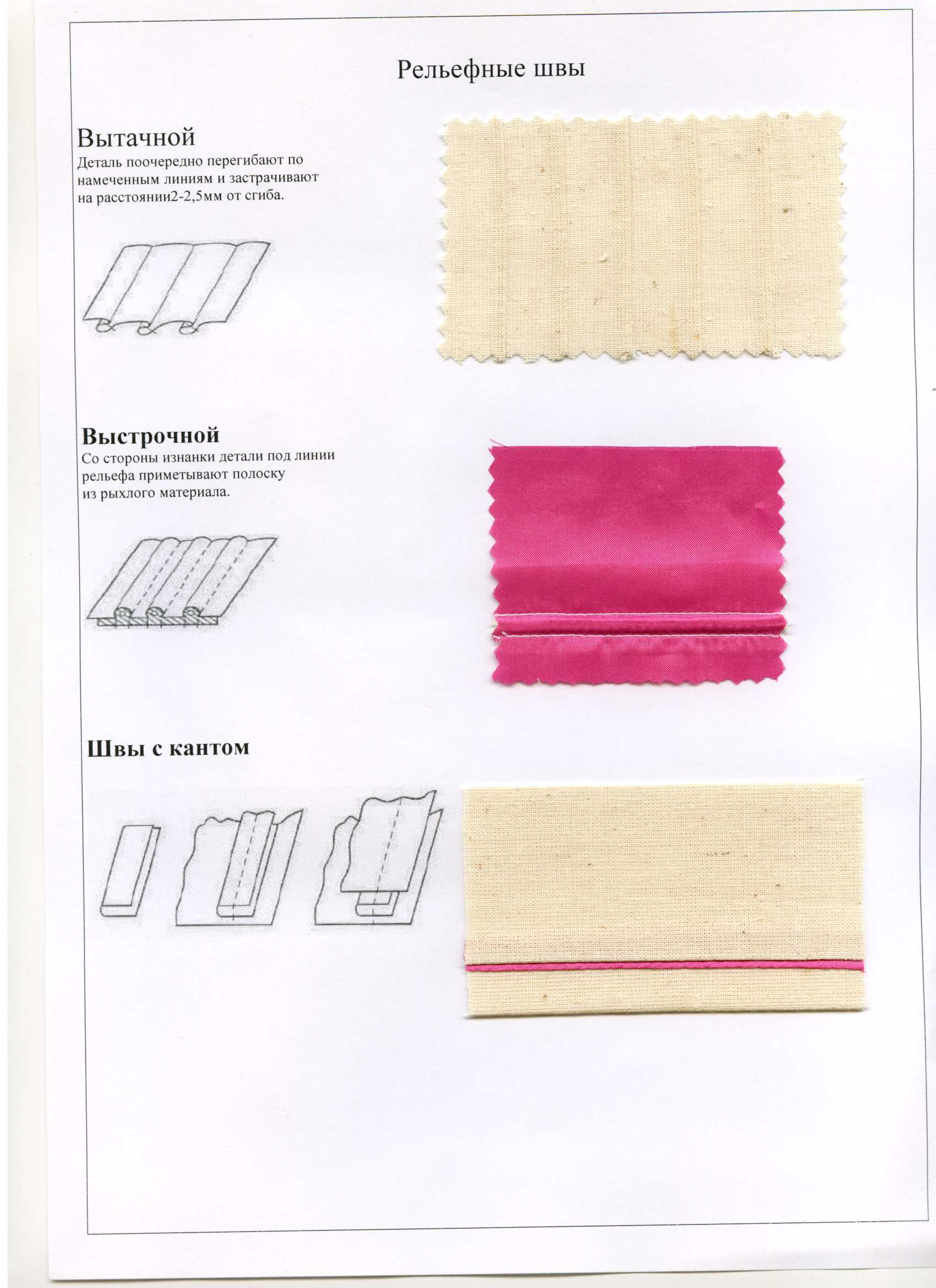

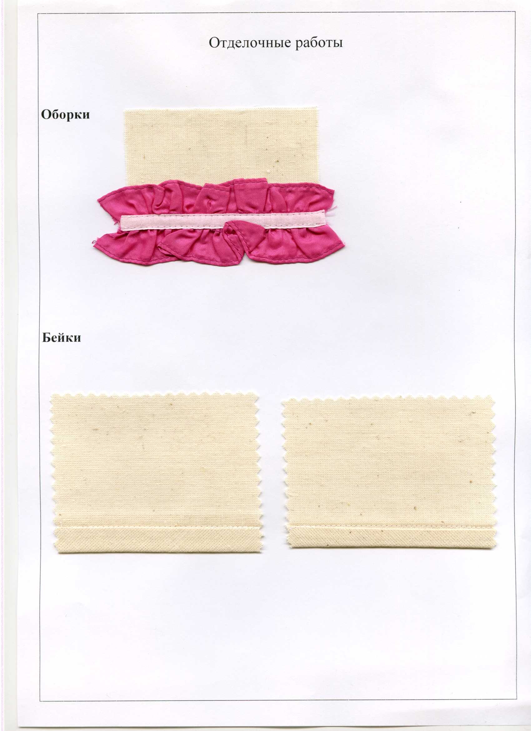

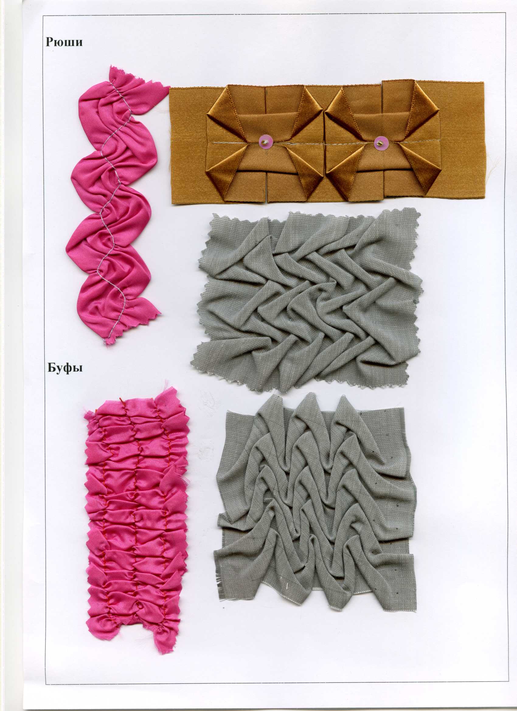

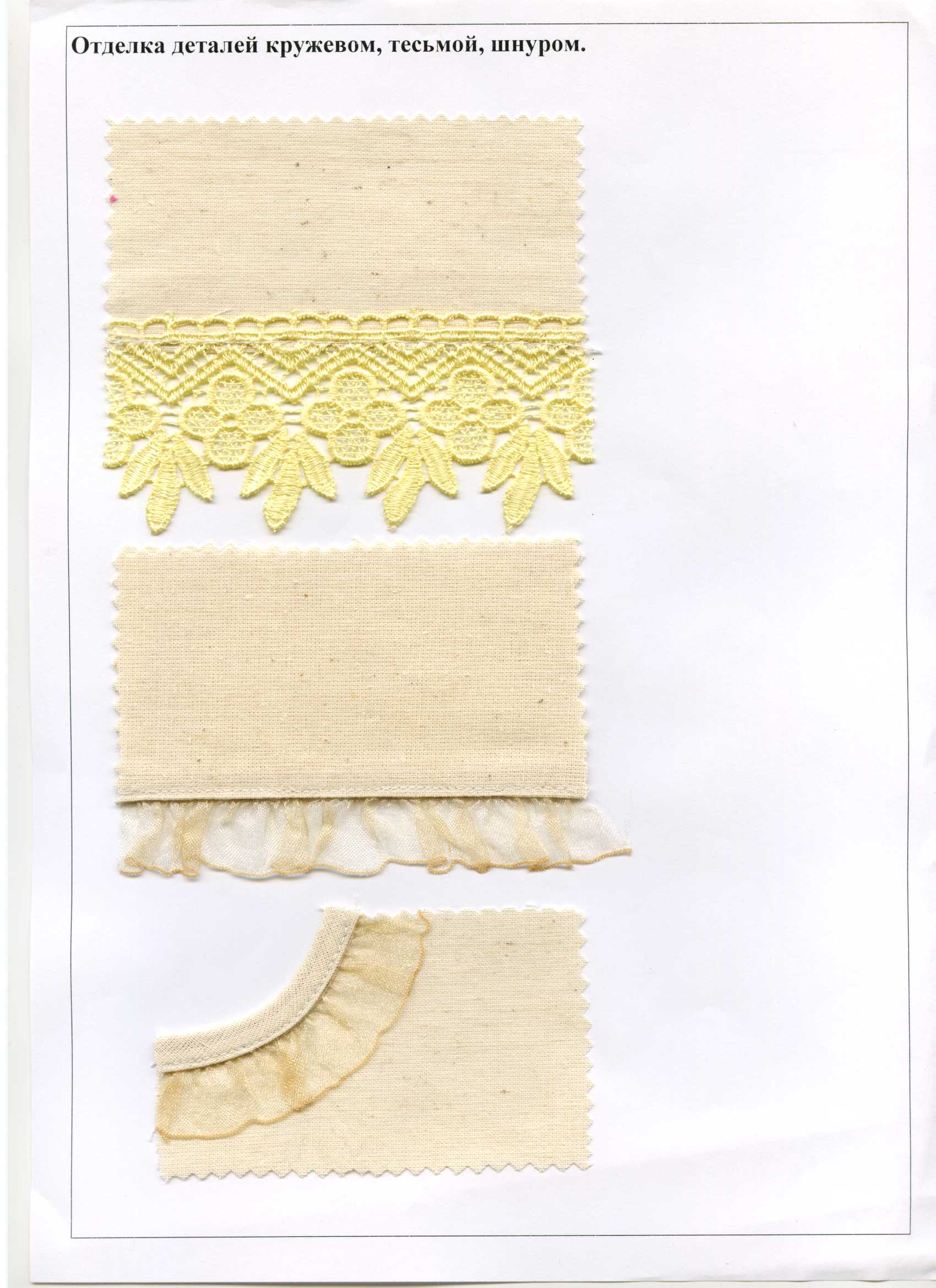

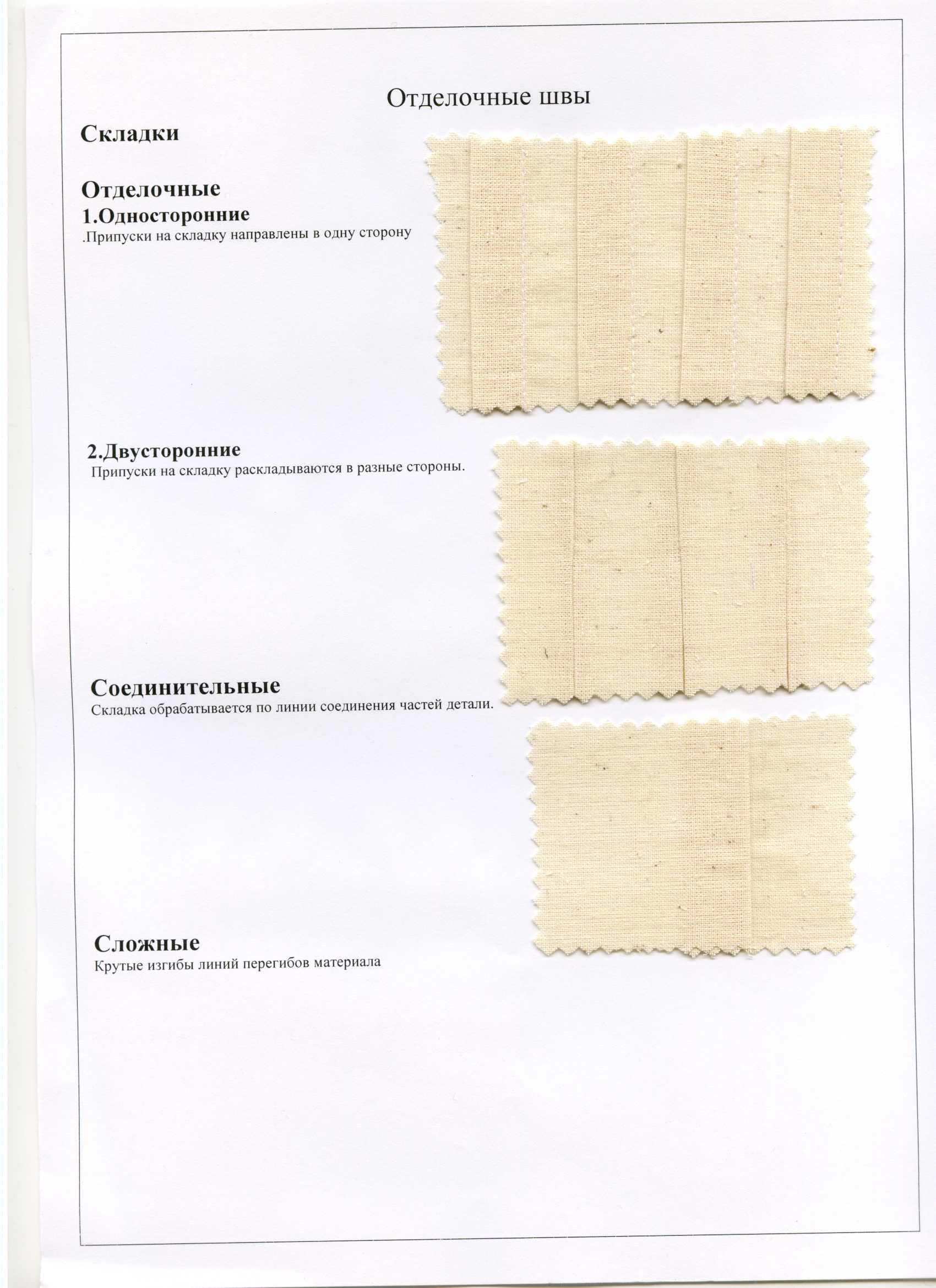

машинные швы:
 Размер файла:  297.14 KB
 Просмотрено:  749 раз(а)
 Размер файла:  267.54 KB
 Просмотрено:  795 раз(а)
 Размер файла:  388.69 KB
 Просмотрено:  821 раз(а)
 Размер файла:  220.48 KB
 Просмотрено:  811 раз(а)
 Размер файла:  227.58 KB
 Просмотрено:  746 раз(а)

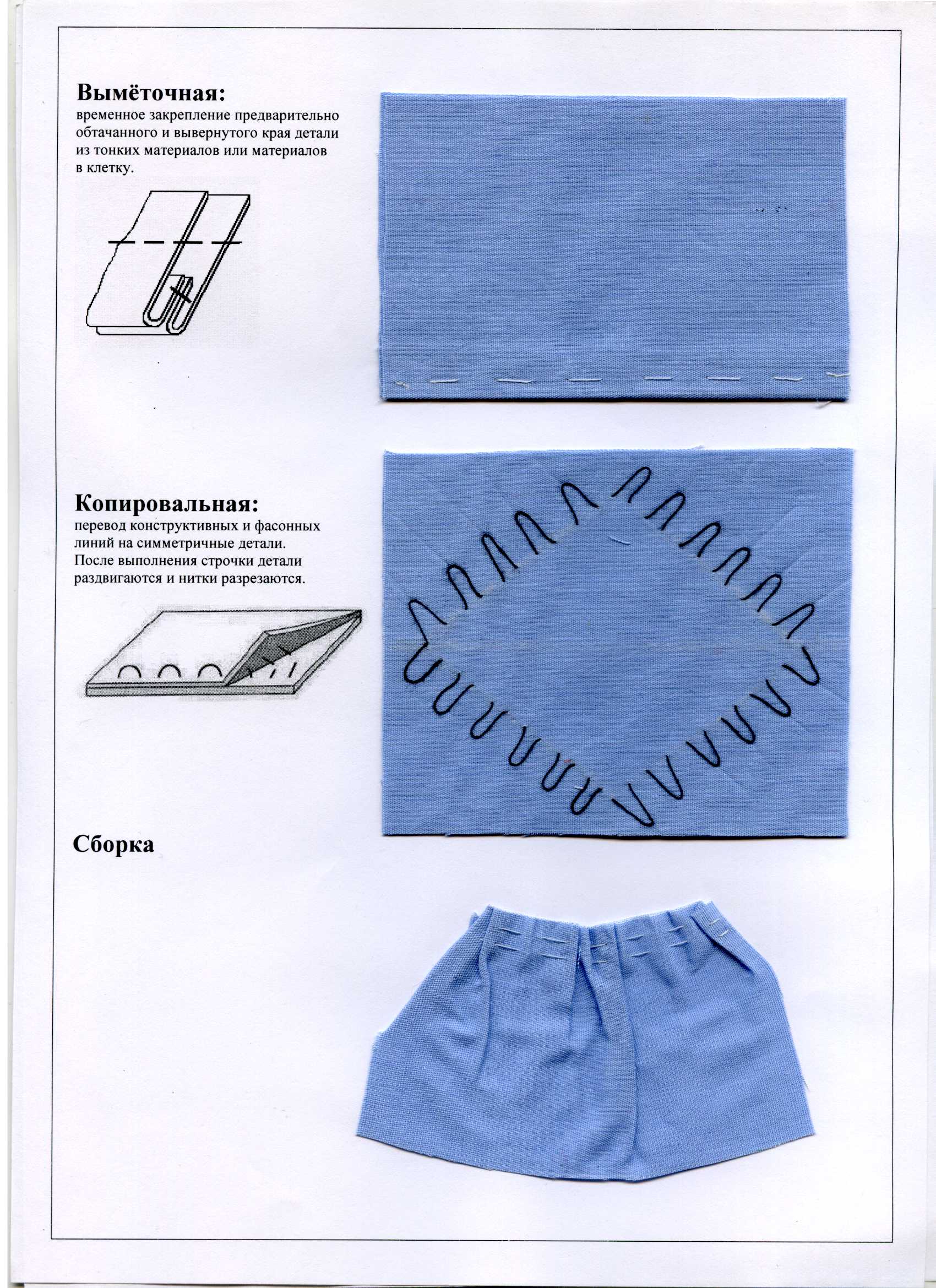

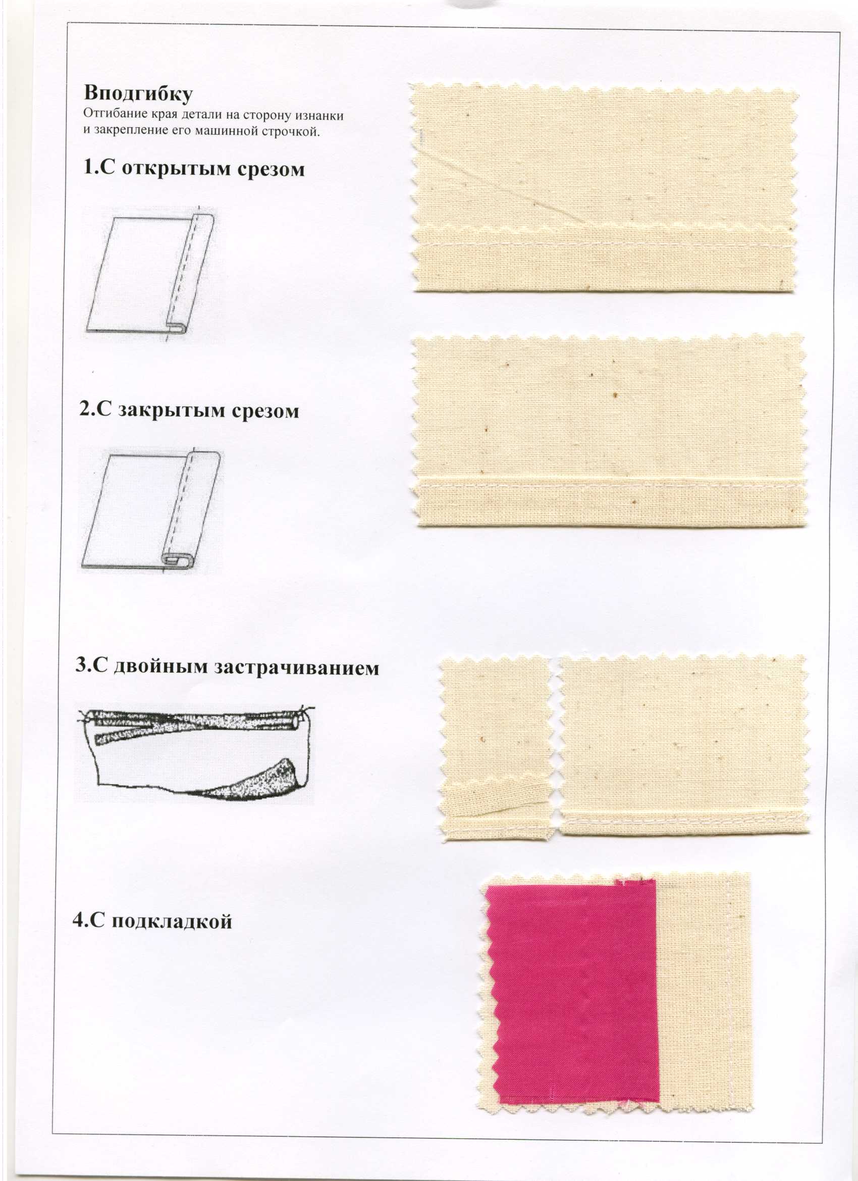

l'acqua
Сообщения: 86
СообщениеДобавлено: 12 Фев 2008 17:02    Заголовок сообщения: Ответить с цитатой
Прошу судить не очень строго, я пока учусь Smile
Тут есть несколько ляпов. Например, на картинке f012 на образце краевого шва в кант самого канта и не видно... Не той стороной образец прклеен Smile.
На f016 сложная складка указана, но нет образца Smile. И, к сожалению, не на всех образцах швы понятны, их нужно в жизни смотреть.

Некоторые термины.
Ручные швы
Вметать - временно соединить детали по вогнутой линии (рукав в пройму, воротник в горловину).
Вспушить - закрепить края деталей незаметной с лица и изнанки строчкой (если нет отделочной машинной строчки). Прокладывают до влажно-тепловой обработки края детали.
Выметать - временно закрепить предварительно обтачанный и вывернутый край детали из тонких материалов и материалов в клетку (край борта, воротника, клапана).
Выстегать - скрепить основной и прокладочный материалы для увеличения упругости детали (лацканы, воротник).
Наметать - временно соединить детали с наложением одной на другую (подборта на борта, карманы на деталь).
Заметать - временно закрепить подогнутый край детали, припуски швов (низ изделия, припуск на складку, припуск шва для настрачивания).
Обметать - закрепить край детали для предотвращения осыпания нитей (боковые, плечевые срезы в изделиях без подкладки). Операция постоянного назначения.
Подшить - закрепить подогнутый край детали с открытым срезом.
Приметать - временно соединить неосновную деталь с основной или меньшую с большей (подкладка, обтачка).
Сметать - временно соединить приблизительно равные по размеру детали, с выравниванием по краю(боковые, плечевые срезы).
Соштуковать - соединить две детали незаметной с лица строчкой (ремонт толстых тканей).
Стачать - скрепить детали прочной, эластичной строчкой в местах, недоступных для машинного соединения.
Разметать - скрепить несколько слоёв материала на участках, где нужно прочное, эластичное соединение (пришить подокатник ко шву втачного рукава).
Распошить - соединить невидимыми с лица стежками две стачанные детали (если изделие плохо поддается влажно-тепловой обработке).
Машинные швы
Втачать - соединить детали по вогнутой линии.
Запошить - соединить детали запошивочным швом.
Настрочить - соединить детали с последующей закладкой припусков на швы в одну сторону и закрепить их машинной строчкой (если изделие плохо поддается влажно-тепловой обработке).
Обтачать - соединить детали по краю и вывернуть детали на лицо.
Окантовать - обработать срез детали дополнительной полоской с образованием на лицевой стороне канта из полоски.
Притачать - соединить основную и неосновную детали (подклад к бодборту, кокетку к основной детали).
Расстрочить - соединить детали с последующей раскладкой припусков на швы в разные стороны и закрепить их машинной строчкой (если изделие плохо поддается влажно-тепловой обработке).
Стачать - соединить приблизительно равные по величине детали (боковые, плечевые, локтевые срезы).
Последний раз редактировалось: l'acqua (21 Фев 2008 18:58), всего редактировалось 1 раз

шов для сборки очень крупный, длина стежка должна быть 0.4-0.6 см, иначе при притачивании детали будет много складок образовываться
l'acqua
Сообщения: 86
СообщениеДобавлено: 21 Фев 2008 18:56    Заголовок сообщения: Ответить с цитатой
Спасибо, буду знать теперь. В идеале, я знаю, должно быть три паралельные строчки. Мы на машинке их делаем.
UPD: я сейчас посмотрела на образец в жизни, у меня там самый длинный стежок как раз 6мм Confused
agama, дальше я пока учусь. Сейчас делаем образцы карманов, потом будут воротники. Доделаем - покажу. То, что мы записываем, я писать не хочу, потому что у Тихони в теме информация исчерпывающая, на мой взгляд. Нам больше показывают, чем диктуют Smile
