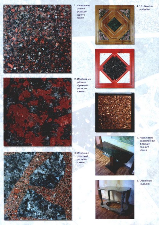

Изделия из композита на основе натурального камня и эпоксидной смолы.
 Размер файла:  135.02 KB
 Просмотрено:  2706 раз(а)
 Размер файла:  129.14 KB
 Просмотрено:  2454 раз(а)
