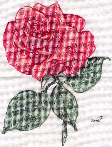

я совсем за идеальной изнанкой не гонюсь, но стараюсь вышивать так, чтобы протяжки были минимальными и по возможности вертикальными, т.е. маршрут просчитываю. сначала было сложно, но интересно, теперь - почти на автомате.
красивая изнанка полукрестом - нереально.
закрепляю нитку вначале петлей (поэтому люблю шить в кратное число нитей), потом - протяжкой по изнанке.
получается примерно так:
