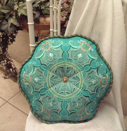

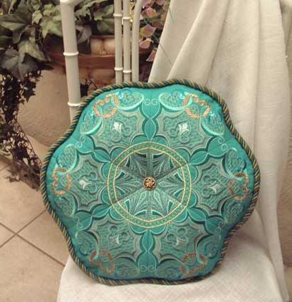

будем делать примерно такое Wink как вам идея? в процесе будем делать фотки как стыкуем.

упс .....фотка чет неприсоединилась Surprised

в каком формате тебе выслать дизайн?, он будет готов для таких вот манипуляций как на фотке. Wink

Nabira, а какой примерно кусок ткани по размеру надо? У нас тоже будет 6 частей, как на фото, да? И еще вопрос - ты ткань вообще не приклеиваешь, только фиксирующей строчкой закрепляешь?

я сделала дизайн чтобы было 8 кусков, по другому пришлось бы кусками вышивать,и к флизелину я неприклеиваю, я машинке скорость убавляю на нет и немного придерживая ткань направляю стыковочную строчку строго под иглу. Кусок ткани у меня 55см на 55см.
Вот это Мастер! Не, я так боюсь. Попробую проходить по 10 стежков, в моей машине есть такая функция - передвигаться на 10 стежков вперед или назад, при этом можно периодически опускать иглу и смотреть, куда попадает.
Теперь порядок действий. Берем ткань и как дальше? Надо её расчертить предварительно, центр найти?

берем ткань обозначаем центр, и с прямоугольной стороны куска ткани начинаем отшивать первый кусок.

да я забыла.....получается этот способ для машин подходит в которых нет поворота на "градусы"
