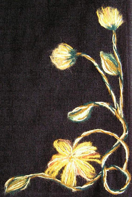

Пыталась вставить, но не получилось. Сейчас попробую. На этой юбке образовались крошечные дырочки, теперь о них ничто не напоминает.

Larunchik, я немного отредактировала Ваши фото и вставила через "радикал" для экономии места на форуме. Ваш симпатичный цветик напомнил мне мой похожий опыт по ремонту соседкиной юбки Smile Была скучная черная юбка с затяжками, а я ее вот таким цветочком оживила

Спасибо за помощь: я не очень еще разобралась в том, как прикреплять снимки. Хотя мне казалось, что расположение цветка на юбке тоже имеет значение. Фото делала, чтоб отправить знакомой, а раньше я никогда не снимала свои работы, которых немало в разных областях.
А Ваш цветок набит пряжей? Красиво смотрится. Я, когда купила машинку, стала пробовать просто набить пряжу, кусочки тканей, чтоб понять, для чего и что лучше использовать. Набитая пряжа мне совсем не понравилась при близком рассмотрении - пришлось покупать шерсть. Это мне нравится больше, хотя остаточную мохнатость хотелось бы убрать. Не научите как?

Larunchik, расположение, конечно имеет значение. но на первых Ваших фото трудно было что-то детально рассмотреть. Вы уж простите, я оставила две более удачные фотографии и немного высветлила их, добавила резкости Confused У меня тоже фото не с первого раза получаются, но все поправимо, мы все ученики по жизни Smile Цветок я набивала пряжей, у меня не было тогда еще шерсти. Остаточную мохнатость я убирала слегка замыливая аппликацию. Т.е. после окончания работы чуть тепленькой водичкой с мылом как бы заглаживаете рисунок, ополаскиваете и готово. Важно не перестараться, не тереть сильно, чтобы шерсть не села и не стянула ткань.

Замыливать пробовала - лучше, но все-равно не то. Смотрится-то неплохо, но как-то липнуть начинает, а прокатить липкой щеткой не выходит. Пушистый рисунок выглядит лучше, но...
