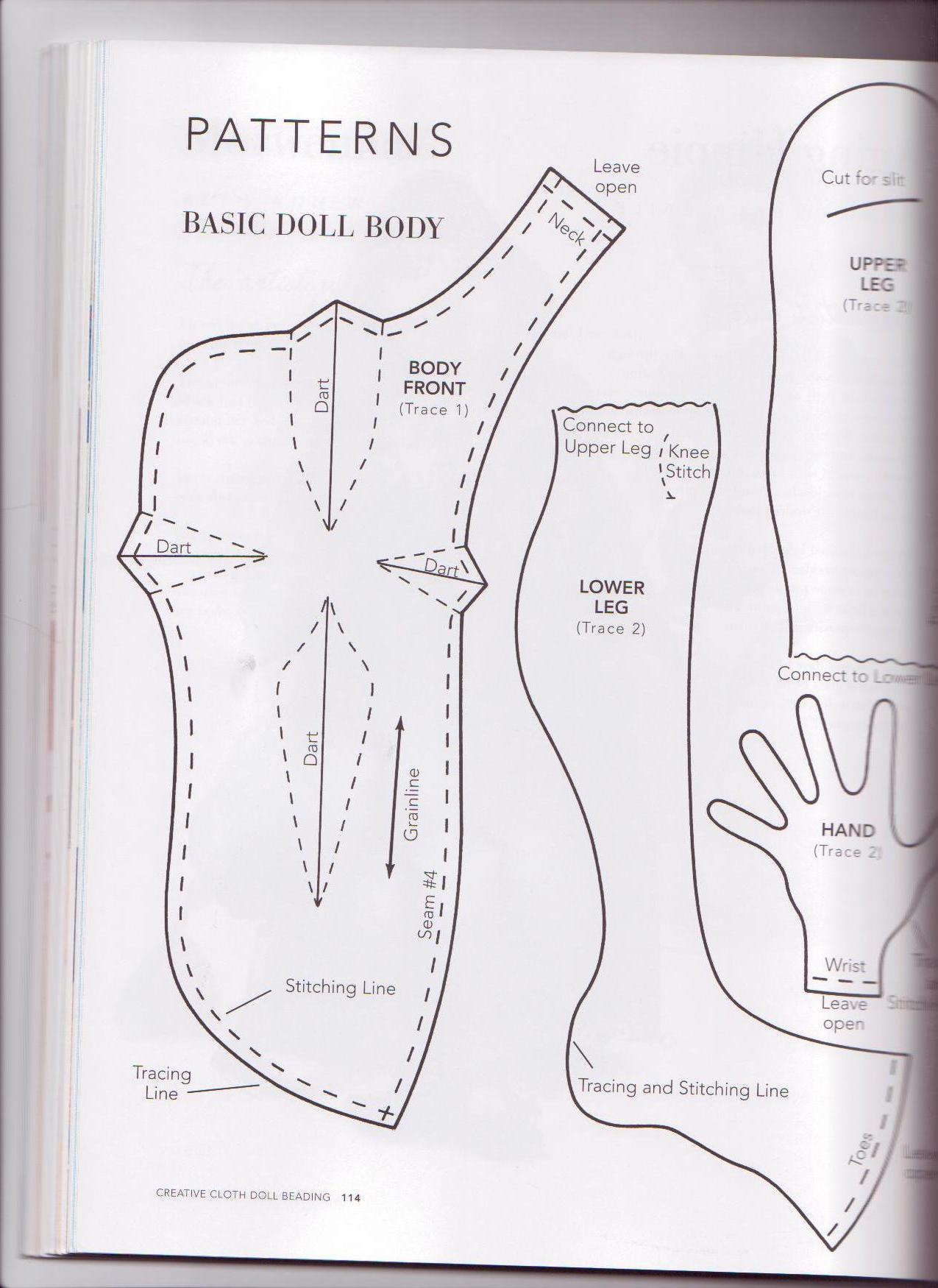

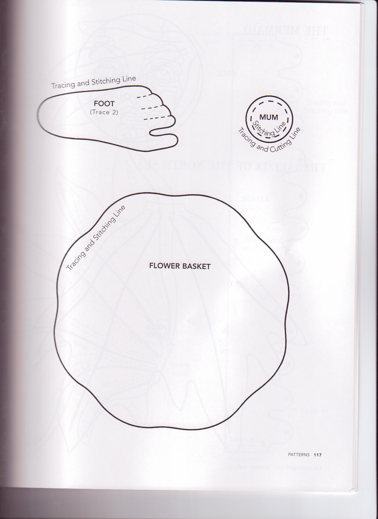

Девочки, подскажите кто сталкивался. Увидела куклу необычайной красоты. Все получилось и тело, и голова, и даже ручки. А вот ноги с пальчиками ну никак. Может кто знает секрет? Я тут выкройку выложила и само изображение куклы. Всем спасибо за потдержку.

Стопа на первом листе это лекало, по которому нужно нарисовать пальцы на ноге со второго листа. Там так и написано где пунктир "пальцы ноги". Плоско раскладваете стопу чтобы шов оказался над швом, накладываете лекало, рисуете линию и прострачиваете по ней. Обрезаете лишнее. Выворачиваете, наполняете стопу чем там по модели положено, между пальцами прошиваете вручную, придавая форму и вставляя что-то твердое для ноготков. Smile Я так думаю...

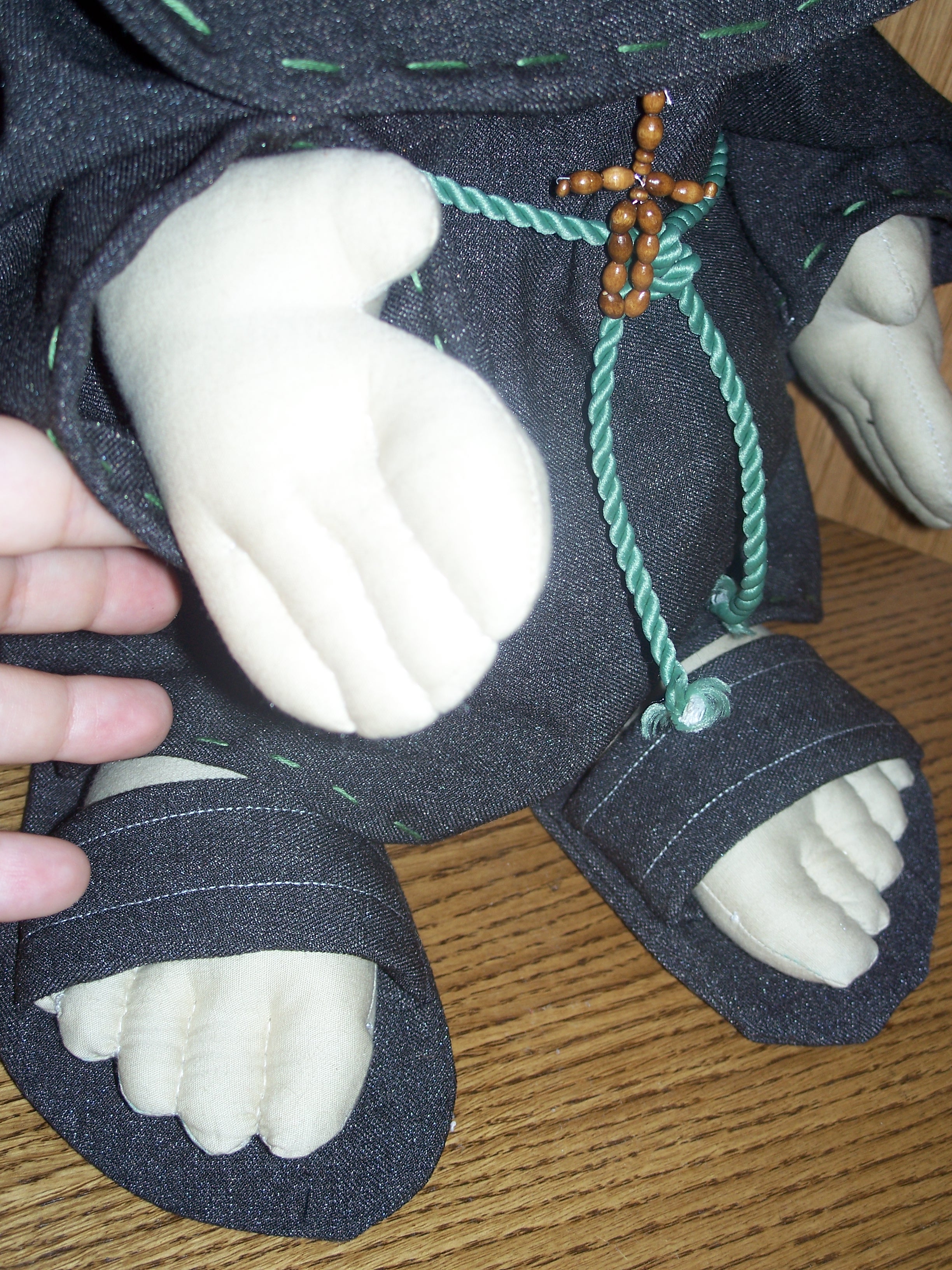

а в чем проблема с пальчиками ног? вырезаете лапку по сплошной линии контура, прошиваете, выворачиваете. Набиваете, зашиваете. Потом сверху простегиваете по линии пальчиков. Я стегала на руках.
Вот похожая игрушка. Правда, я шила сама, без выкройки.
