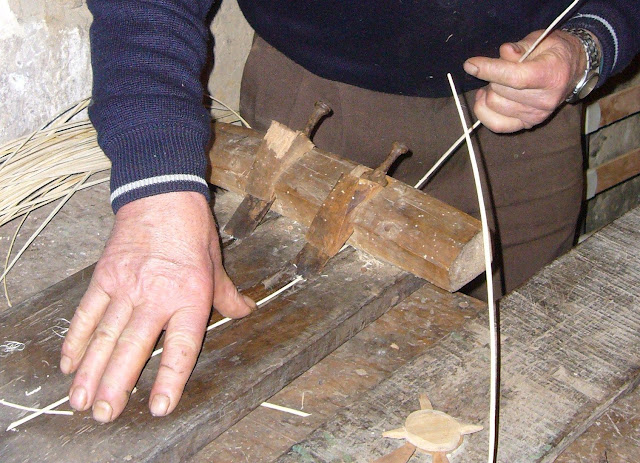

Испанский ( Carlos Fontales) вариант шофа:
