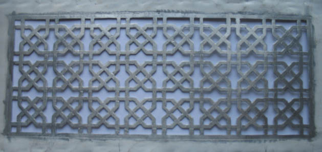

Если у кого-то есть опыт или желание общения с инструментом типа бормашины, поделюсь опытом.
Хочу сознаться, что мне ближе смешанная техника ... может быть, откроем именно такой форум?
Обрезок алюминиевой панели толщиной 0,5 мм. Бормашина + т.н. пила круговая.
 Размер файла:  47.96 KB
 Просмотрено:  642 раз(а)
... и увидел я, что это хорошо ...

Для гравировки по стеклу нужны боры с напылением корунда или со спеченой головкой (из того же корунда). Вторые практичнее, т.к.
головка работает до полного истирания.
Металлические боры, особенно твердосплавные, годятся для гравировки меди, латуни, алюминия. Решетка в предыдущем сообщении была прорезана коронковой пилой. Это обычный бор с головкой в виде звездочки.
Инструментарий для бормашины очень обширный, приобретается в магазинах медтехники.
Идеальным было бы показать все "живьем", но могу выслать и фото, предпочтительно на email, что-то у меня здесь не пропустили фото из-за веса, хотя решетка прошла ...

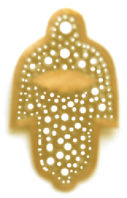

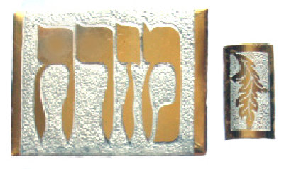

Еще два варианта для коронковой пилы. Алюминий 0,5 и медь 0,6 мм.
Для алюминия - сочетание окрашенной и гравированной поверхностей.
Для меди - сочетание полированной и черненой поверхностей. Черненая при этом прорезана отверстиями разного диаметра либо про-
извольно расположенными, либо образующими некий орнамент. Инструмент для отверстий - сверла, гвозди, даже шило.

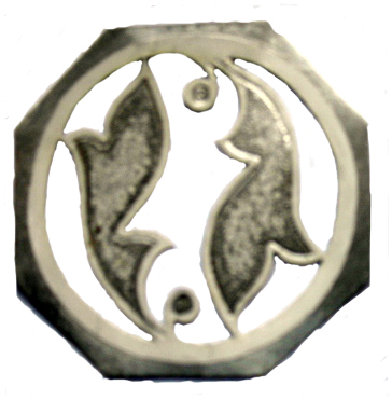

Есть алюминиевые панели (см. выще), с покрытием "под золото", тогда можно сочетать это покрытие и гравированную поверхность. Кстати, алюминий очень хорошо травится едким натром или едким калием. Кто знаете, где - в Москве! - можно их купить (достать) за наличные, подскажите.

По-моему Мистер мускул в гранулах и есть едкий натр, т.е. каустическая сода... Confused
А как алюминий травится?
Frantishek
Зарегистрирован: 22.05.2007
СообщениеДобавлено: 10 Июн 2007 22:12    Заголовок сообщения: Ответить с цитатой
Я плохо помню химию, но Мистеру Мускулу далеко до едкого натрия ...
Поверхность, не подлежащую травлению, покрывают подходящим лаком, устойчивым к воздействию щелочи, раствор щелочи я наносил пипеткой, б/у шприцем, стеклянной палочкой.
Образцы (см. выше) выполнены без защитного лака. Фон я вскрывал бором и обрабатывал щелочью в несколько приемов, а изначальное покрытие было к щелочи вполне равнодушно.
