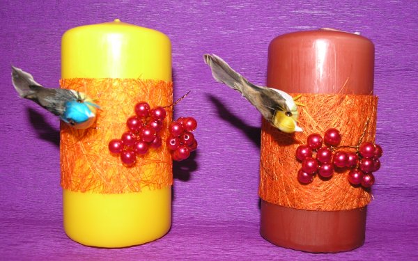

Я сама не делаю свечи. Вот украшала к праздникам
 Размер файла:  65.25 KB
 Просмотрено:  1283 раз(а)

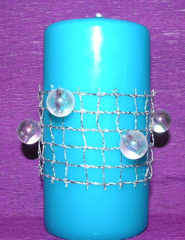

и еще одну
 Размер файла:  102.14 KB
 Просмотрено:  1180 раз(а)
