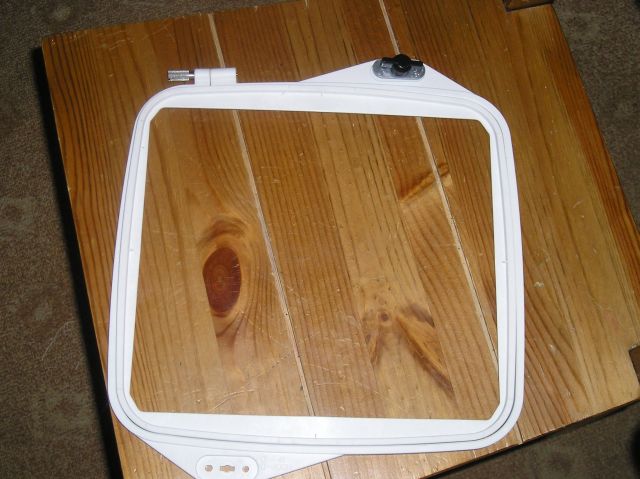

Прежде всего, что из себя представляют гига-пяльца.

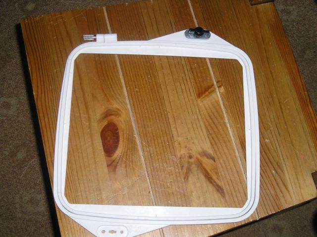

У любой машинки есть максимальное поле вышивки, оно определяется максимальным ходом устройства передвижения пялец, для моей машинки (9700, а также для 300,350, 9500) максимальный размер поля вышивки 14Х20 см. Для того чтобы вышивать большие дизаны придумали поворотные гига-пяльца, т.е. запяливаешь один раз, делишь дизайн на части, вышиваешь первую часть, потом снимаешь пяльца и переставляешь крепление (оно съемное у гига-пялец, пяльца оказываются по отношению к первой вышитой части кверх ногами) и вышиваешь вторую часть.
Для других машинок (не Джаномок) тоже существую подобные поворотные или переставные пяльца.
Да и еще моментик при вышивке в Джаномовских гигапяльцах приходится состыковывать дизайн (где-то мм. 7 влево), поэтому при делении дизайна необходимо это учесть.

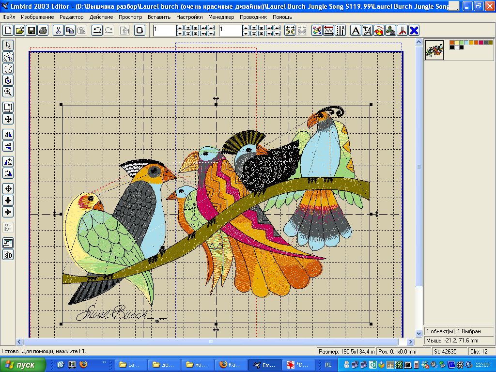

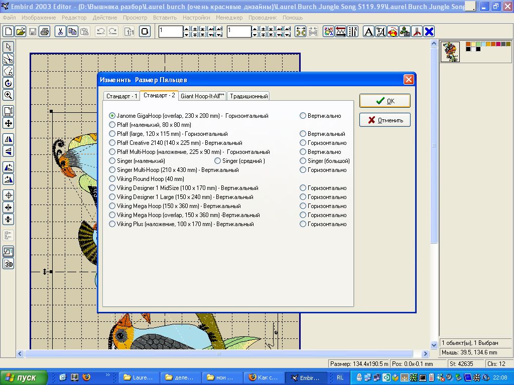

Теперь собственно сам процесс. Описание для русофицированного Эмберда 2003.
Прежде всего находим походящий дизайн. Я решила вышить птичек от Лорен Буч, давно уже хотела это сделать.

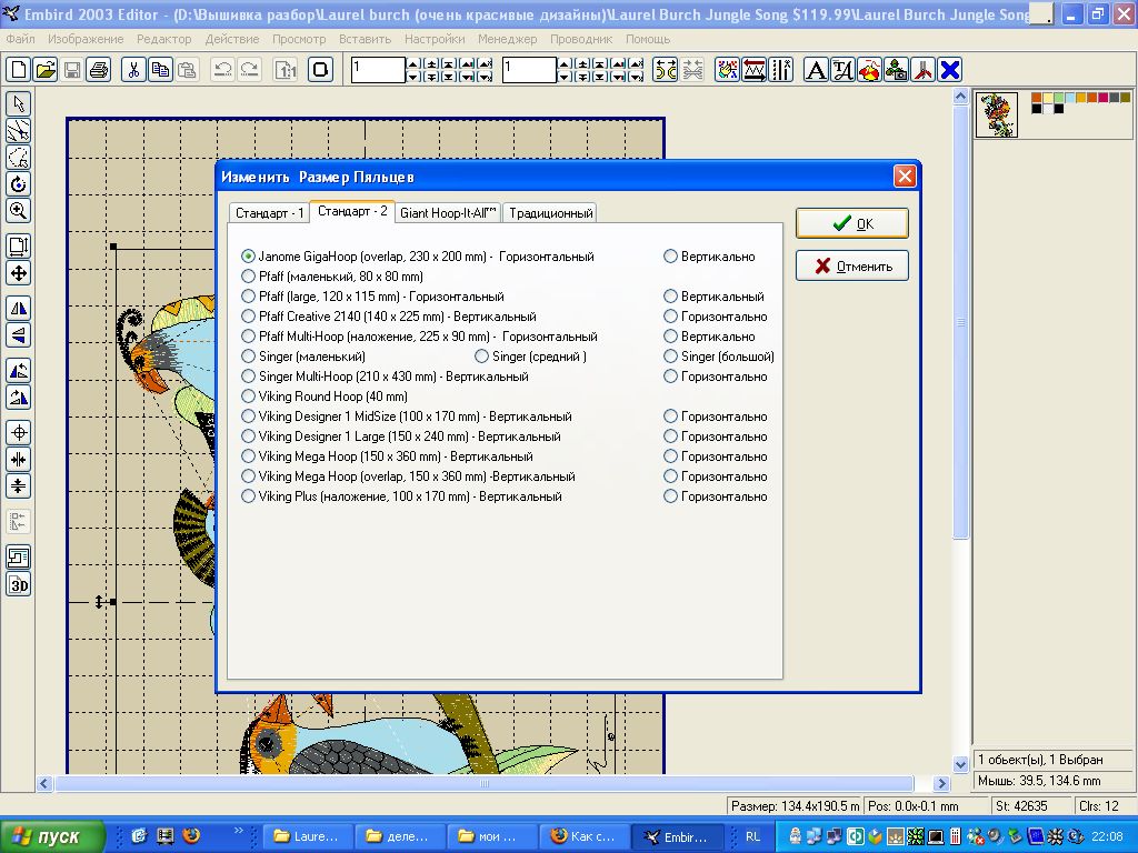

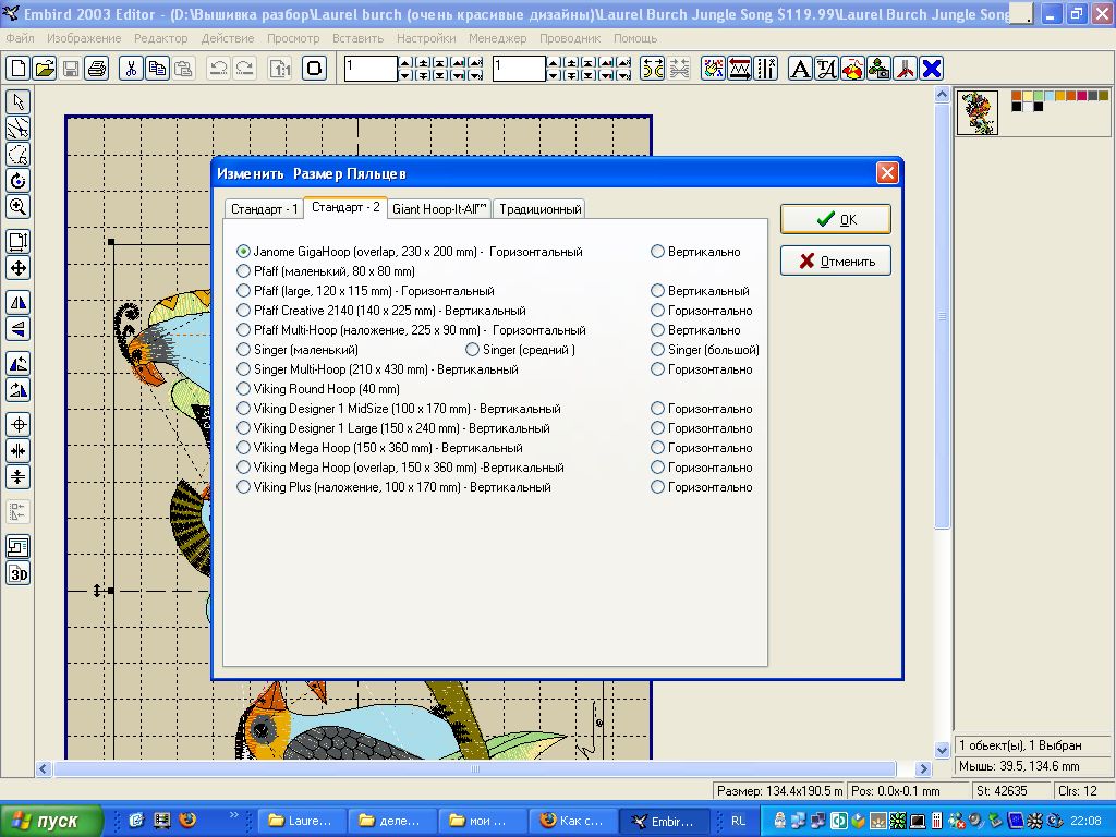

Открываем дизайн в режиме редактора. В меню Настройки, выбираем размер пялец и переходим на вторую страничку, выбираем гига-пяльца Джаноме вот так как показано на рисунке

Открывается окошко. Да в гига пяльцах есть специальное поле перекрытия, для дальнейшей стыковки дизайна, т.е. гига-пяльца, как бы состоят из двух пялец 14Х20, немного заходя друг на друга.
Каждые пяльца выделены пунктирной линией, та часть что будет вышиватся первой должна попасть в синий прямоугольник (пунктир), что второй в красный (пунктир).

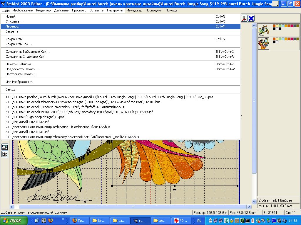

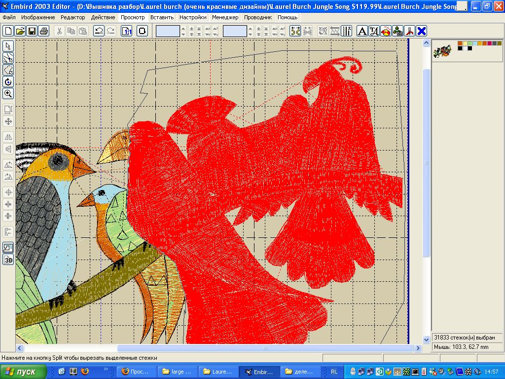

Делим дизайн. У нас уже есть тема как делить дизайн, но способ предложенный там мне совсем не понравился (я об этом писала в первом посте темы), поэтому покажу как это сделала я.

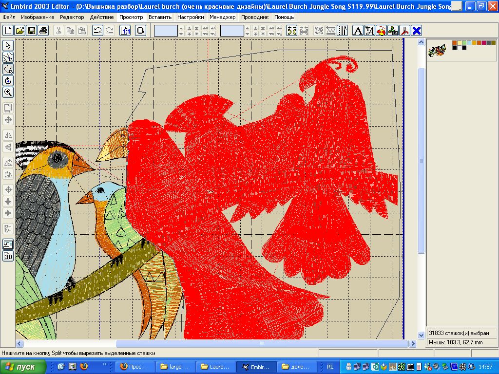

Сначала выделяем ту часть которую хотим отделить (нажимаем кнопочку ручной способ выбора, в левом столбце третья сверху, и обводим нужную часть). То что выделила я стало красным. При делении я увеличила масштаб (меню Просмотр, Увеличение, Увеличить в). Делим между синей и красной пунктирной линией, примерно посередине, если какой-то объект целиком влезает в одну часть, то его желательно не делить, хорошо если вторая часть чуть меньше первой, чтобы ее можно было потом двигать.
 Размер файла:  266.33 KB
 Просмотрено:  1391 раз(а)

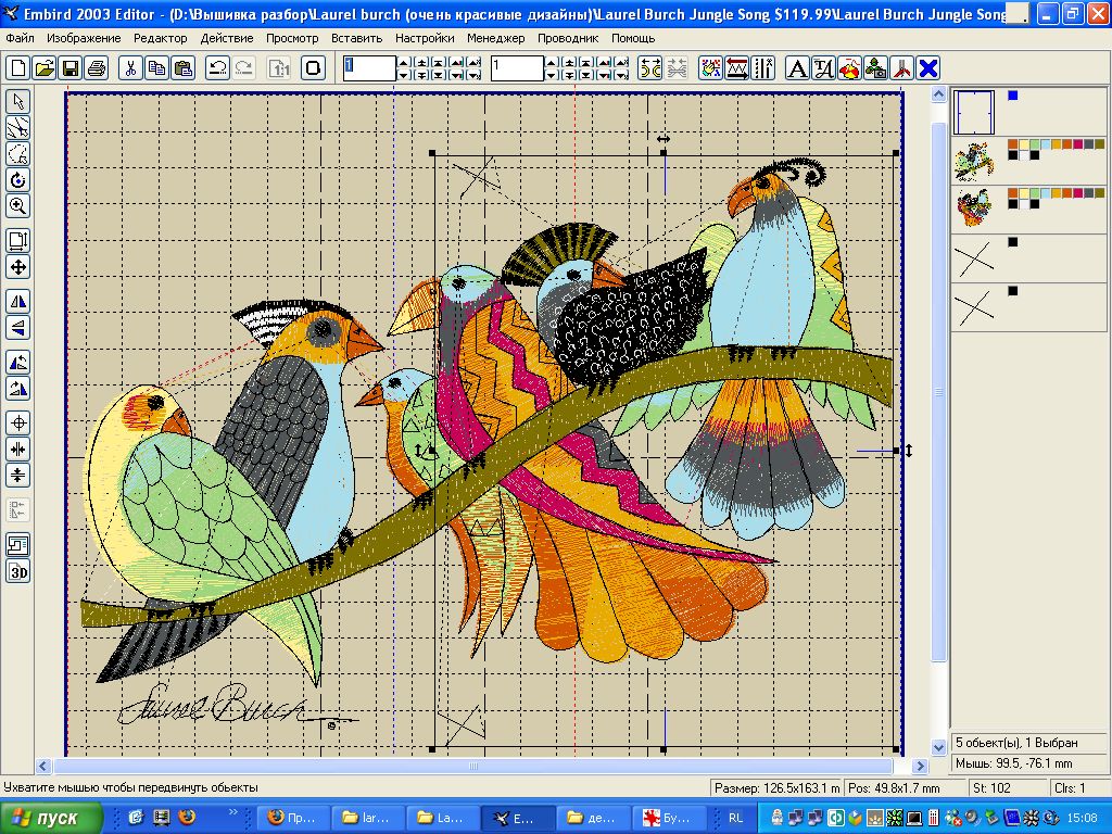

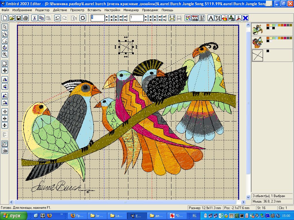

Разделяем дизайн (кнопочка Разделить).
Дальше (здесь будут отличия по сравнению со способом описанным ранее). Я это конечно же не сама придумала, подглядела на форуме Бройдери, там делились способом стыковки по крестикам, мне так показалось намного удобней.

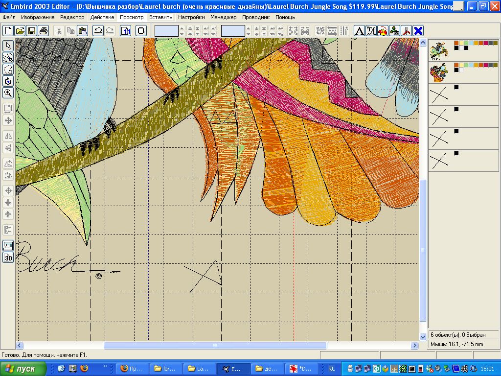

Для этого предварительно сделала файл с небольшими (где-то см. на см.) крестиками. И перенесла крестик в дизайн. Располагаем этот крестик где-то в середине между синей и красными линиями.
 Размер файла:  179.62 KB
 Просмотрено:  1616 раз(а)

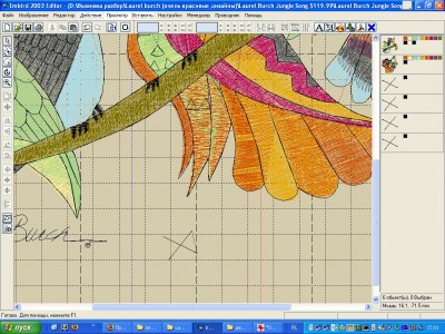

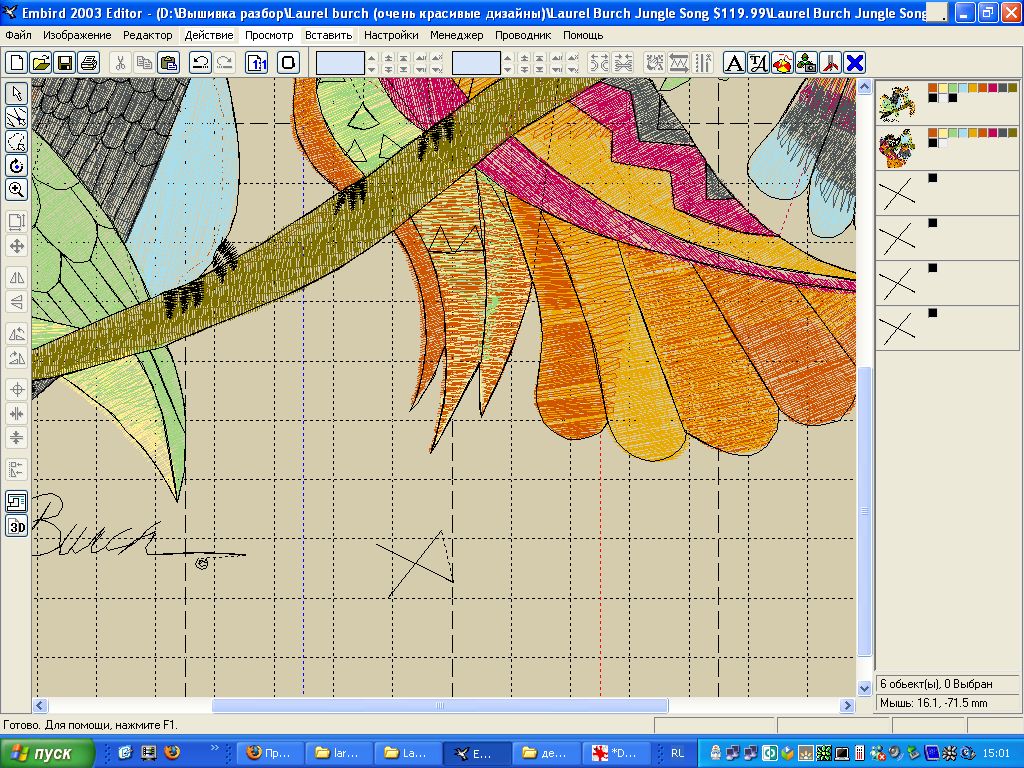

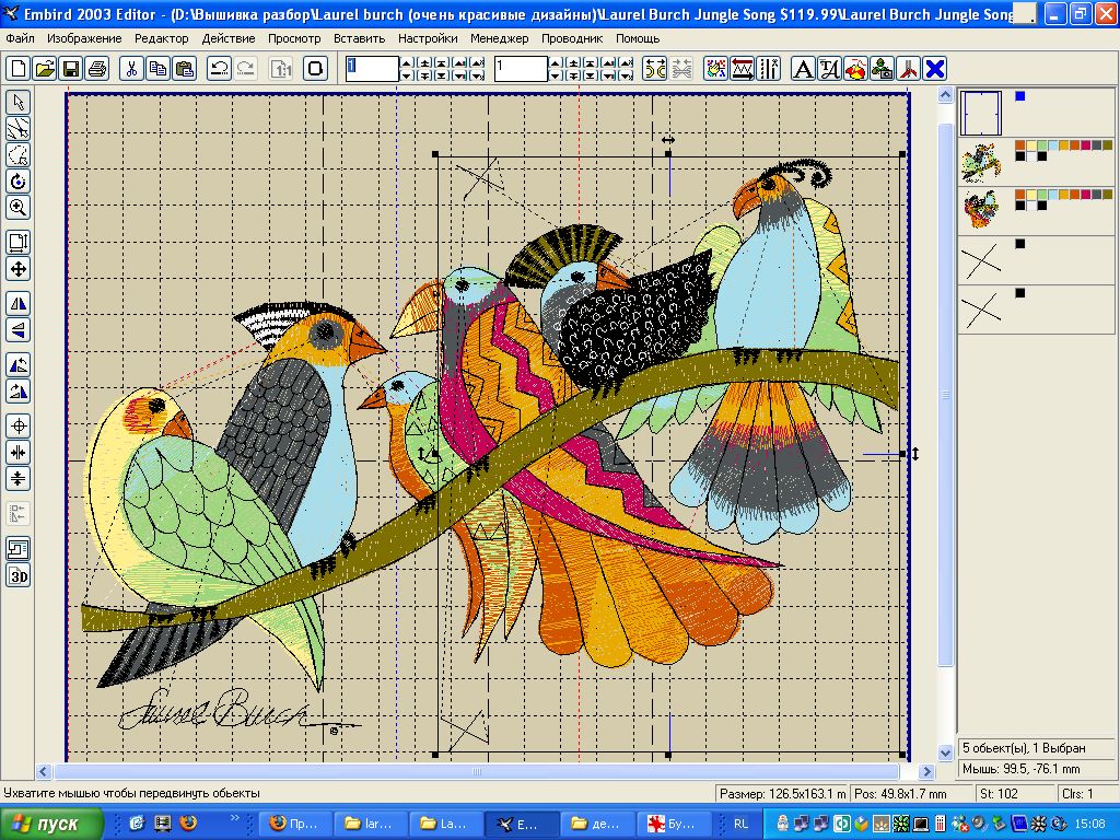

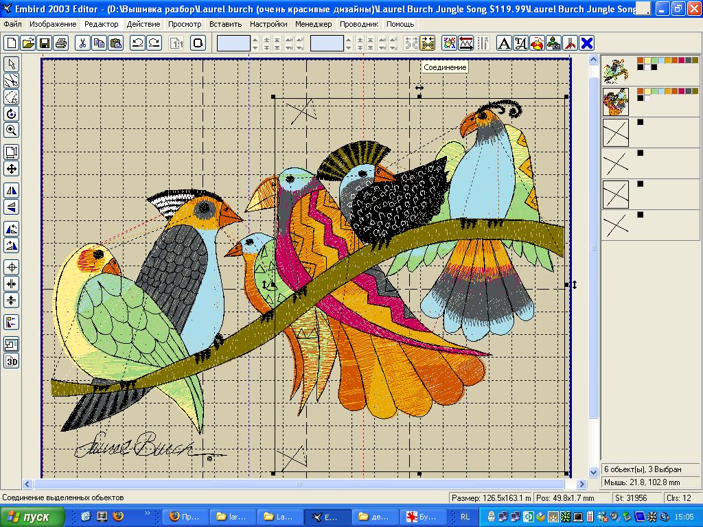

Копируем крестик (выделяем правой кнопкой Копировать, Вставить), делаем их 4 штуки. Два внизу, два вверху, верхние крестики должны точно совпадать (нижние тоже, т.е. один на одном, при совмещение используем увеличение).
Всего у нас получается 6 объектов в колонке справа.
 Размер файла:  237.5 KB
 Просмотрено:  1190 раз(а)

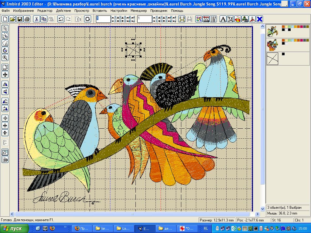

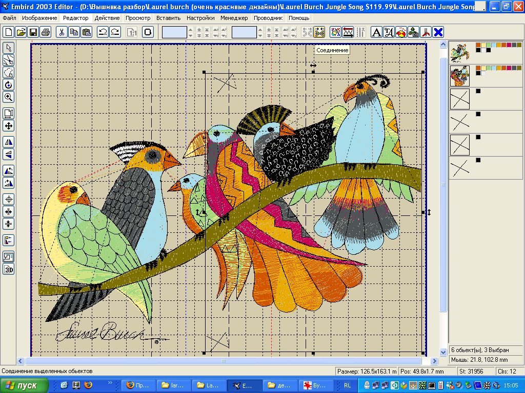

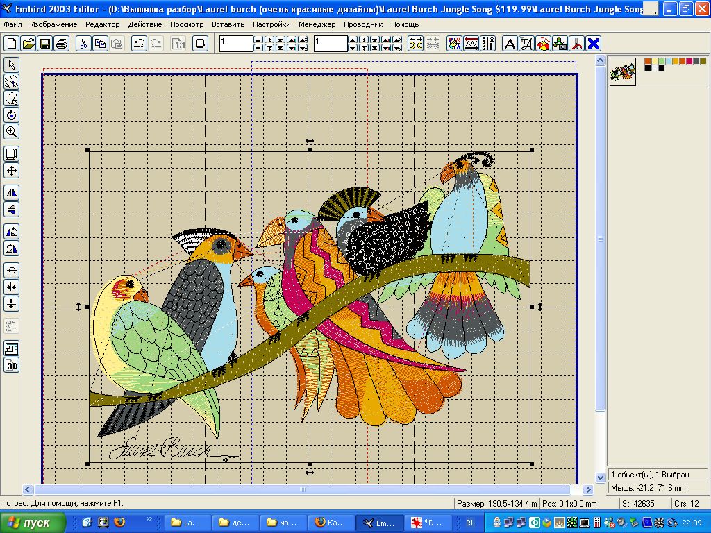

Выделяем первую часть дизайна (та что справа), и два крестика, один верхний, другой нижний (их можно выделять держа нажатой кнопку ctrl на клавиатуре на панели справа мышкой. И объединяем (не перепутайте именно с первой частью дизайна, и один верхний, другой нижний), они будут отшиватся в конце дизайна.
 Размер файла:  256.54 KB
 Просмотрено:  1238 раз(а)

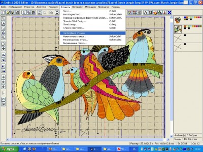

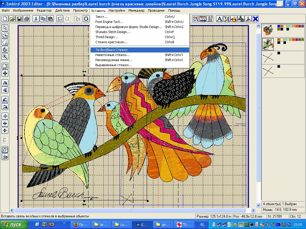

Да для лучшей стабилизации я вставляю рамку по контуру дизайна, для этого выделяю часть дизайна, меню Вставить Наметочные стежки.
 Размер файла:  256.5 KB
 Просмотрено:  1203 раз(а)

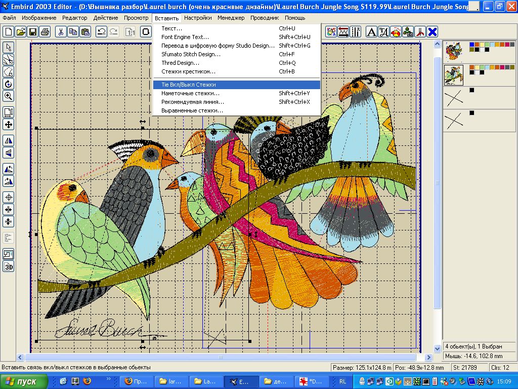

И объединяю, рамку с дизайном. Первая часть дизайна должна вышиваться в таком порядке - Сперва отшивается рамочка по контуру, потом шьется сам дизайн, и в последнюю очередь вышиваются крестики.
Вставляю рамочку для второй части дизайна (она слева, пункты меню те же).

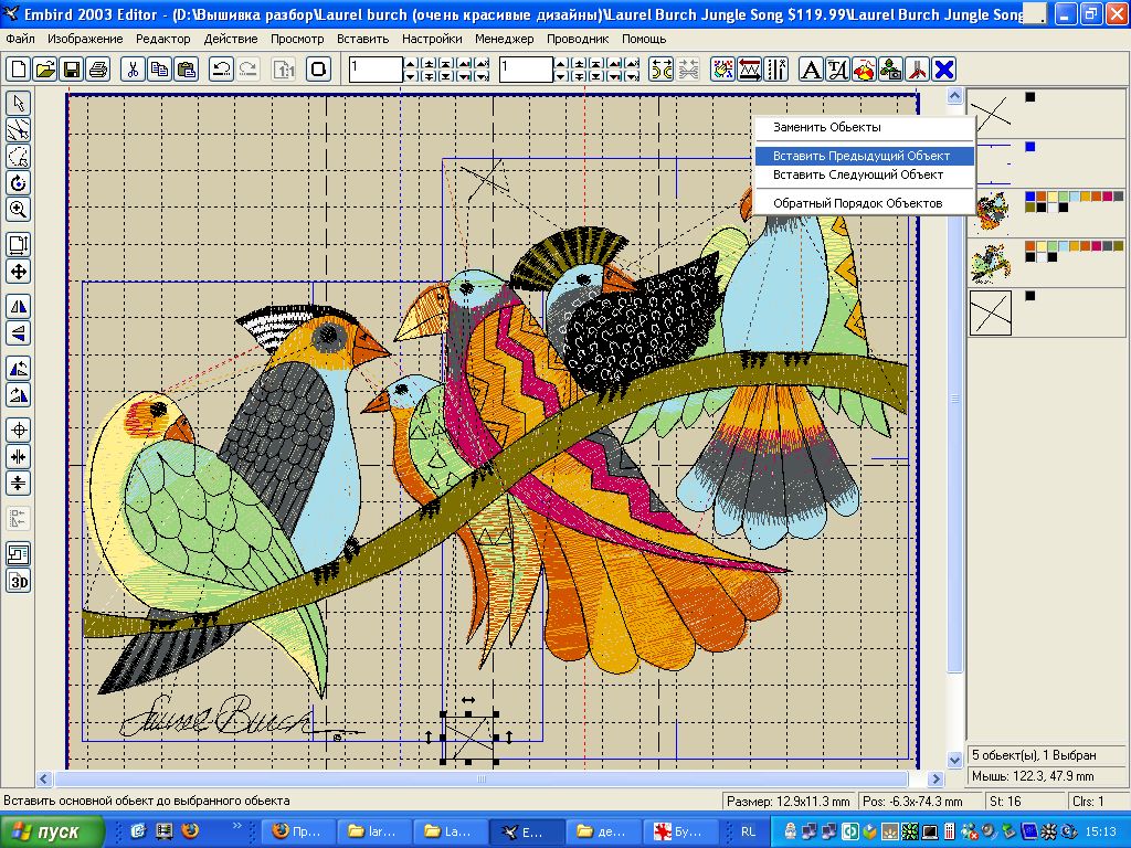

СообщениеДобавлено: 05 Мар 2008 00:07    Заголовок сообщения: Ответить с цитатой

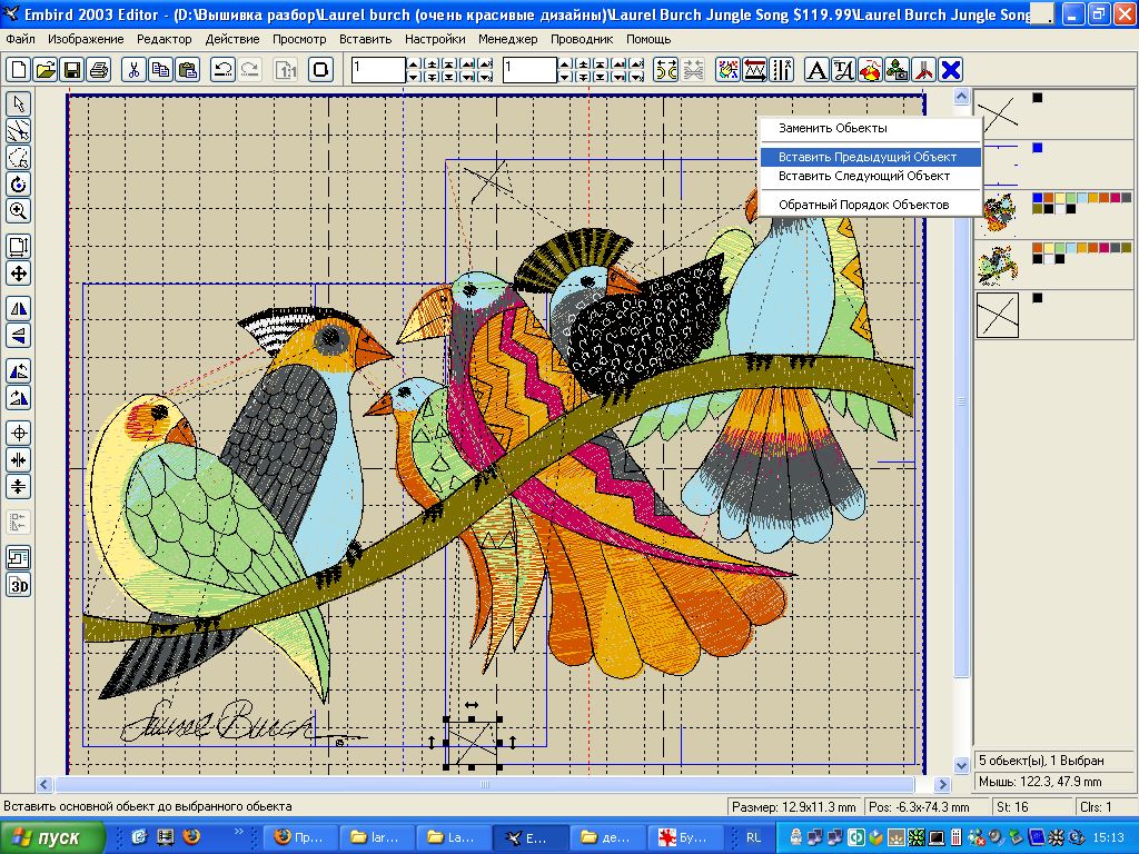

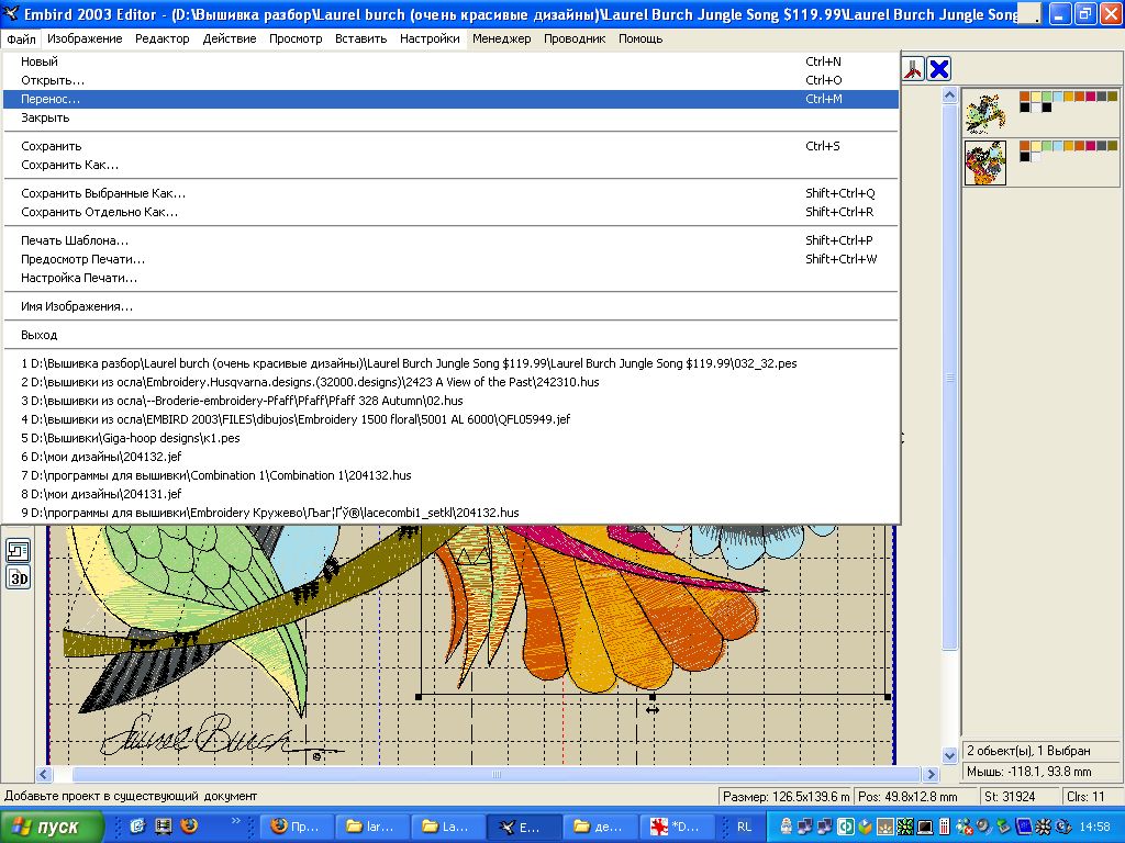

Объединяем рамочку и вторую часть дизайна. Перетаскиваем крестики (и верхний и нижний) на первое место на крайней правой панели (не по дизайну, там они должны совпадать с предыдущими), для этого щелкаем по ним мышкой и тащим, когда дотащили до верха отпускаем, появляется меню, выбираем пункт вставить предыдущий объект.
 Размер файла:  261 KB
 Просмотрено:  1229 раз(а)
