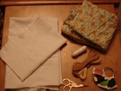

Итак, нам понадобятся:
- Лоскут белой ткани для тела и ног 75см*50см;
- Лоскут белой ткани для рук 45см*30см;
- Тонкая шерстяная или льняная пряжа для волос;
- Вышивальные нитки (мулине, шелк, вискоза) для вышивания лица;
- Длинная тонкая игла;
- Белые швейные нитки;
- Лоскут ткани и нитки для одежды куклы;
- Ножницы;
- 2-2,5 часа свободного времени.
Материалы и инструменты для изготовления куклы.
 Размер файла:  53.24 KB
 Просмотрено:  1364 раз(а)

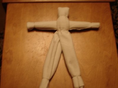

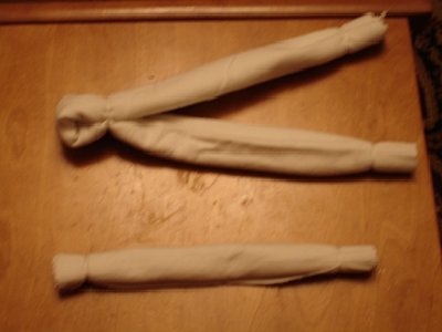

Белые лоскуты сворачиваем в плотные валики - большой повдоль, маленький поперек, по краям туго обвязываем нитками.
Складываем длинный валик пополам и туго обвязываем примерно в 4 см от сгиба. Обратите внимание: под обвязкой не должны собираться складки. Голова и шея куклы готовы.
Короткий валик вкладываем в согнутый длинный (поперек, прямо под "шеей"), и туго перевязываем под ним. Расправляем ноги куклы, закрепляем несколькими стежками. Если предполагается, что с куклой будут много играть - можно пришить руки к телу мелкими стежками - чтоб не выпали.
Тело куклы готово.
Можно несколькими стежками сымитировать пальчики на руках.
Тело куклы.

Валики. Уже готова голова
 Размер файла:  44.49 KB
 Просмотрено:  1222 раз(а)

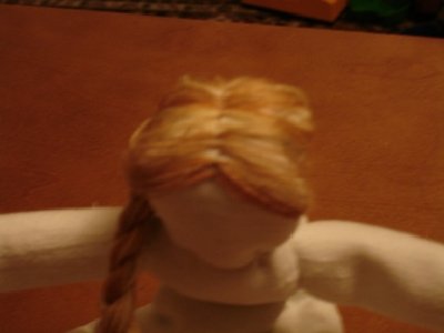

Пряжу наматываем на кусок картона (или книгу, или еще что-нибудь), и разрезаем. Полученный пучок ниток аккуратно пришиваем по центру головы от лба до затылка. Шьем швом "назад иголку", прихватывая по две-три нити пряжи. Получается прическа с ровным таким проборчиком. Формируем нужную нам прическу - заплетаем кусы, делаем укладку (вместо лака фиксируем все тем же швом "назад иголку" Smile ).

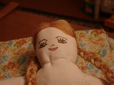

Вышиваем лицо.

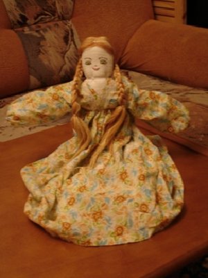

Шьем сарафан (или блузку и юбку, или еще чего-нибудь, на ваше усмотрение). Одеваем куклу. Одежду фиксируем (опять же пришиваем).
Кукла готова.
Только что пришитые волосы ("проборчик")
 Размер файла:  36.61 KB
 Просмотрено:  1140 раз(а)
Лицо
 Размер файла:  50.03 KB
 Просмотрено:  1191 раз(а)
Готовая кукла
 Размер файла:  55.06 KB
 Просмотрено:  1280 раз(а)
